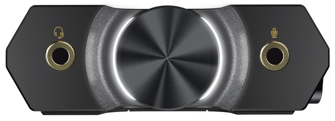

Zewnętrzna karta dźwiękowa Creative Sound BlasterX G6 pod względem wyglądu praktycznie nie różni się od swojej poprzedniczki. Tu akurat firmie Creative można to zaliczyć na plus, bo już G5 pod względem ergonomii i stylistyki wypada dobrze, tak więc świetnie, że producent nie kombinował. Jak już wiemy, w przypadku sektora gamingowego można kombinować, kombinować, no i przekombinować. Obudowa G6 wykonana jest z dwóch materiałów - stali i plastiku. Całe podłoże urządzenia jest gumowane, dzięki czemu nie ślizga się ono na żadnej powierzchni. U góry natomiast mamy logotyp SoundBlasterX, w którym litera X jest wielobarwnie podświetlana. Do tej kwestii wrócę jednak później. Podświetlenie znajduje się też pod regulatorem głośności. Jasność podświetlenia jest zależna od siły głośności, jaką ustawimy w systemie. Warto dodać, że regulator to także przycisk. Użycie go wycisza dźwięk. Przyciśnięcie go na dwie sekundy przełącza ten element na regulator głośności mikrofonu. Na lewo od regulatora mamy gniazdo mini jack z czterema złączami, a więc przystosowane do podłączenia zwykłych słuchawek, jak i headsetu z mikrofonem. Po prawej natomiast mamy dedykowane gniazdo mini jack dla mikrofonu. Jak już pisałem wcześniej, Sound BlasterX G6 to karta z torem analogowym przystosowanym do obsługi słuchawek bardzo różnych klas, z impedancją od 16 do aż 600 omów. Nieważne czy mamy słuchawki dedykowane telewizorom i konsolom mainstreamowe konstrukcje za 99,99 zł., czy bardziej wygórowane cenowo słuchawki za, powiedzmy, 399,99 zł.

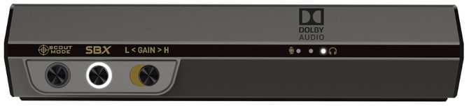

Z prawej strony mamy podstawowe przyciski kontrolne, z których korzystać można nawet jeśli Sound BlasterX G6 nie jest podłączony do komputera z dedykowanym oprogramowaniem i sterownikami. Przycisk Scout Mode odpowiada za włączanie specjalnego trybu przetwarzania dźwięku, w którym wybrane dźwięki są w grach wzmacniane, no i oczywiście odpowiednio pozycjonowane na wirtualnej scenie akustycznej. Tryb ten zalecany jest przede wszystkim do gier typu FPS, w których możliwość usłyszenia kroków przeciwnika, czy nawet dźwięku przeładowania broni, potencjalnie może dawać graczowi przewagę. Przycisk ten ma jeszcze jedną funkcję. Jeśli przytrzymamy go przez dwie sekundy, to wyłączymy wszystkie formy przetwarzania dźwięku, przechodząc w Direct Mode. W trybie tym nie są stosowane żadne efekty, a więc usłyszymy dźwięk w postaci oryginalnej. To coś raczej dla melomanów. Środkowy przycisk, opisany jako SBX, uaktywnia lub dezaktywuje aktualnie wybrany profil ustawień. O profilach będzie więcej przy opisie oprogramowania.
Obok przycisku SBX znajduje się przełącznik, na który warto od razu zwrócić uwagę, ale nie podniecać się od razu tym, do czego służy. Przełącznik Gain pozwala wybrać, czy wzmacniacz słuchawkowy ma działać w trybie niskim, czy wysokim. W tym drugim uzyskujemy znacznie większą głośność, ale wybierając jeden z nich warto mieć na uwadze parę kwestii. Tryb niski w urządzeniach oferujących wybór siły wzmocnienia jes domyślnie ustawiony nieprzypadkowo i powinniśmy korzystać właśnie z niego. Przejście na tryb wysokiego wzmocnienia powinniśmy rozważyć tylko, jeśli mamy słuchawki o dużej impedancji (powyżej 32 omów), a dźwięk z ich przetworników jest zbyt cichy. Jeżeli macie niedrogie słuchawki o impedancji 32 omów lub mniejszej, to zanim zrobicie eksperyment z włączeniem wysokiego wzmocnienia, lepiej najpierw zmniejszcie głośność, bo w najlepszym wypadku dostaniecie po uszach silnym charczeniem, a w najgorszym uszkodzicie słuchawki.
Na prawo od przycisków i przełącznika mamy trzy malutkie diody wskazujące aktualnie wykorzystywane wejścia i wyjścia dźwięku. Dioda z lewej wskazuje podłączenie mikrofonu lub headsetu, a po prawej słuchawek lub głośników. Migotanie diody oznacza wyciszenie danego źródła. Środkowa dioda wskazuje, że Sound BlasterX G6 aktualnie dekoduje strumień Dolby Digital (z jakiegokolwiek źródła). Z lewej strony urządzenia ma żadnych przycisków, ani przełączników, tak więc na tym opis samej karty Sound BlasterX G6 możemy zakończyć. Przejdźmy teraz do oprogramowania, a więc zapoznania się z możliwościami tego urządzenia.
