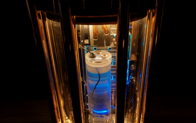

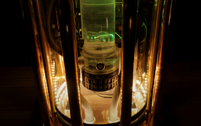

Znany youtuber z kanału DIY Perks postanowił zbudować bardzo nietypową konstrukcję komputera, która następnie została całkowicie zanurzona w wodzie. Rozwiązanie to wydaje się bardzo abstrakcyjne, jednak kryje w sobie całkiem spory potencjał.
Test Hyperbook V17 Liquid z NVIDIA GeForce RTX 4090 Laptop GPU. Chłodzenie wodne w tym laptopie do gier daje radę

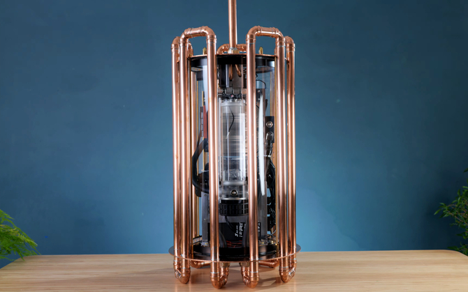

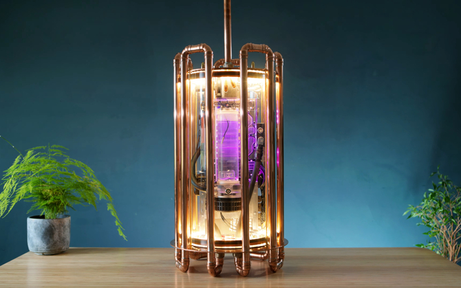

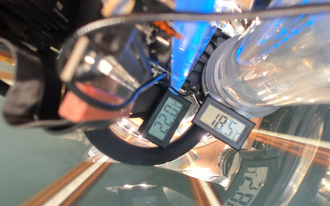

Z pewnością wiemy, że woda ma jedne z najlepszych właściwości, jeśli chodzi o rozpraszanie ciepła wśród cieczy. Wszystko dzięki temu, że posiada dużą pojemność cieplną - oznacza to, że może ona pochłonąć sporą ilość ciepła bez znaczącego wzrostu temperatury. Youtuber z kanału DIY Perks postanowił więc sam się przekonać, jak dobrze poradzi sobie komputer, który będzie w całości zanurzony w wodzie. Podzespoły, na które składa się cała konfiguracja, obejmują płytę główną ASRock Z790 PG-ITX/TB4, kartę graficzną NVIDIA GeForce RTX 4090 oraz procesor Intel Core i9-13900K. Mówimy więc o naprawdę solidnej specyfikacji. Aby szczelnie zamknąć każdy z elementów, wykorzystana została akrylowa tuba. Nie jest ona co prawda zbyt dobrym przewodnikiem ciepła, wręcz odwrotnie - każda ilość zostanie ściśle zatrzymana w środku. W celu odprowadzenia go na zewnątrz zastosowano chłodzenie wodne, które podłączono do miedzianych rurek. W ten sposób wydzielane ciepło zostanie niejako "oddane" na zewnątrz.

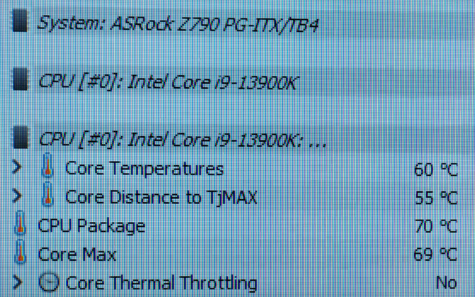

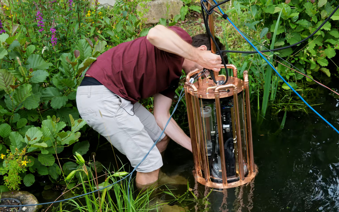

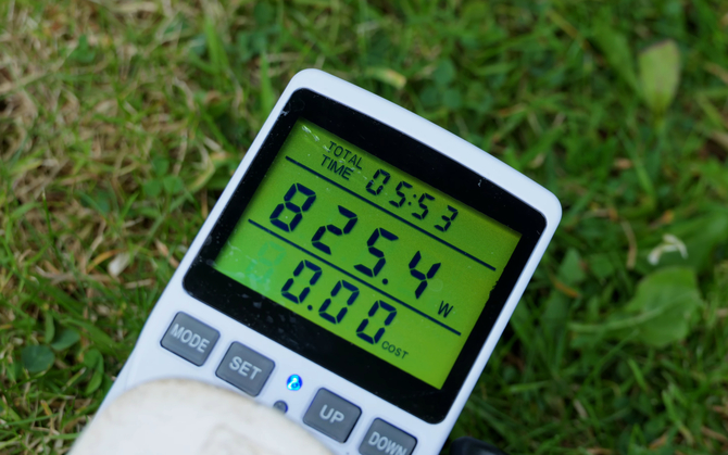

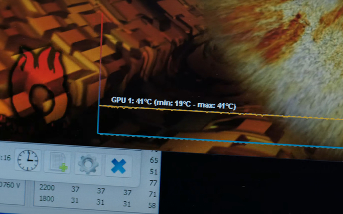

Trzeba przyznać, że mimo wszystko całość prezentuje się naprawdę zjawiskowo. Po zanurzeniu konstrukcji w stawie oraz podłączeniu jej w specjalny sposób można było przejść do testów. Jak się okazuje (co nie powinno być tak wielkim zdziwieniem), takie rozwiązanie pozwoliło osiągnąć naprawdę dobre temperatury podzespołów. Procesor trzymał je w granicach 60°C, z kolei układ graficzny nie przekroczył 41°C. W celu osiągnięcia wymienionych temperatur jednocześnie zostały uruchomione dwa programy - benchmark FurMark oraz Prime 95. Warto wspomnieć, że tak mocne podzespoły pobierają sporo mocy, bo aż ponad 820 W. Rzecz jasna działania youtubera są tylko eksperymentem i w praktyce mało kto się tego podejmie. Jednak projekt został zrealizowany na naprawdę wysokim poziomie i warty jest poświęcenia mu chwili uwagi.
