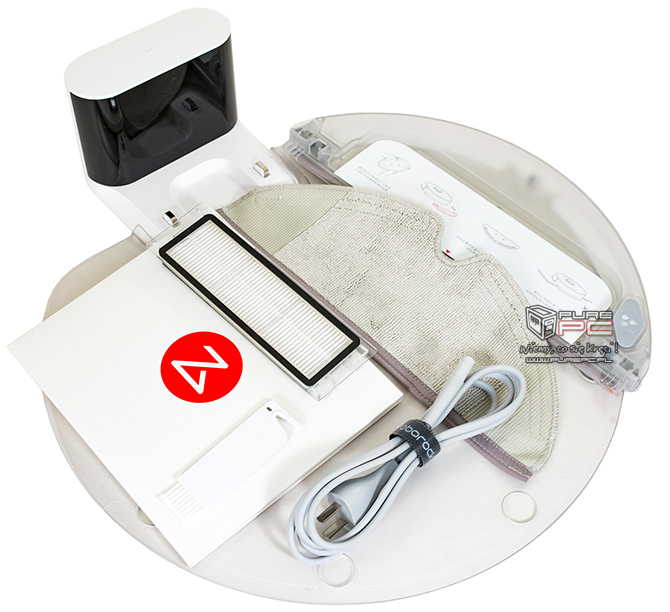

Sformułowanie “chiński odpowiednik” może odstraszać, a co najmniej wprowadzać pewną dozę niepewności. Chociaż sam znam wiele przykładów urządzeń chińskich marek, które działają perfekcyjnie, to również w tym przypadku podszedłem do Roborocka S50 z dystansem. Już przy rozpakowywaniu pudełka byłem jednak pozytywnie zaskoczony - wszystkie elementy zapakowane zostały schludnie, a ich wykonanie, choć plastikowe, sprawia bardzo dobre wrażenie. Oprócz robota w środku znajdziemy stację ładującą, jeden dodatkowy filtr na zmianę oraz zbiornik na wodę i dwa mopy. Jeśli zastanawia Cię, czemu do odkurzacza dodawany jest zbiornik na wodę i mopy, to właśnie odkryłeś jedną z wielu dodatkowych funkcji Roborocka - możliwość mycia podłogi. Dla zainteresowanych poniżej zamieszczam specyfikacją urządzenia.

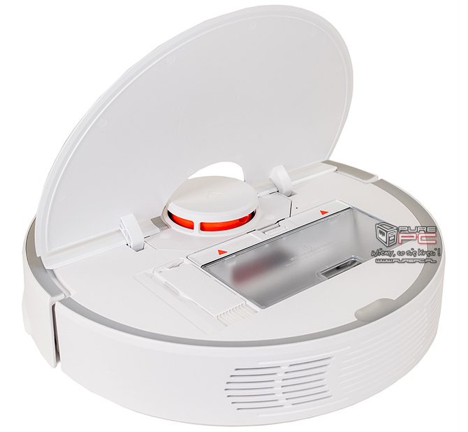

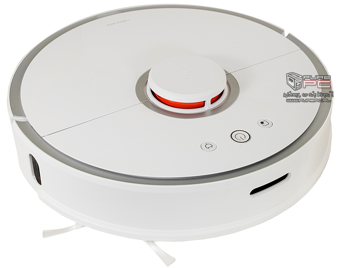

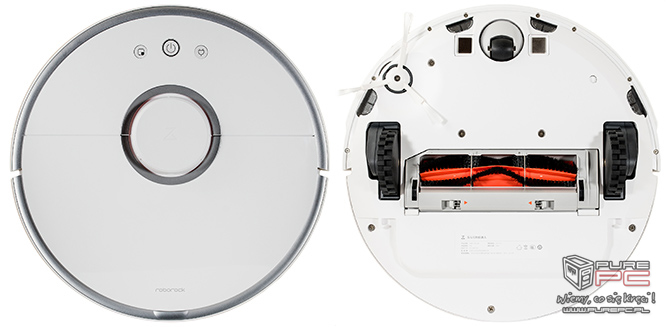

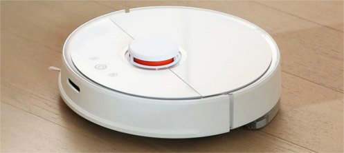

Główna jednostka ma kształt klasyczny dla robotów sprzątających, czyli jest to niezbyt wysoki walec. Dzięki temu będzie funkcjonalny nawet w niewielkich i ciasnych mieszkaniach oraz bez najmniejszych problemów wjedzie pod łóżko albo meble ustawione na wysokich nogach. Roborock S50 wykonany jest z połyskującego białego plastiku, co na pierwszy rzut oka może wydawać się niezbyt mądrym rozwiązaniem, ponieważ od razu widać na nim każde najdrobniejsze zanieczyszczenie. Zgodnie z przewidywaniami już po pierwszym sprzątaniu na odkurzaczu była warstwa kurzu, jednak dzięki tej połyskliwej i śliskiej powierzchni, wystarczy go przetrzeć mokrą szmatką, po czym wygląda jak nowy. Odkurzanie odbywa się za pomocą obrotowej szczotki z gumowymi szpadelkami oraz niewielkiego zagarniającego pędzelka zbierającego drobinki z kątów i zakamarków. Oba elementy, jak również filtr i zbiornik na odpadki, należy regularnie czyścić (wystarczy przepłukać wodą), a co jakiś czas również wymieniać. O odpowiednim momencie wymiany poinformuje nas aplikacja Mi Home.

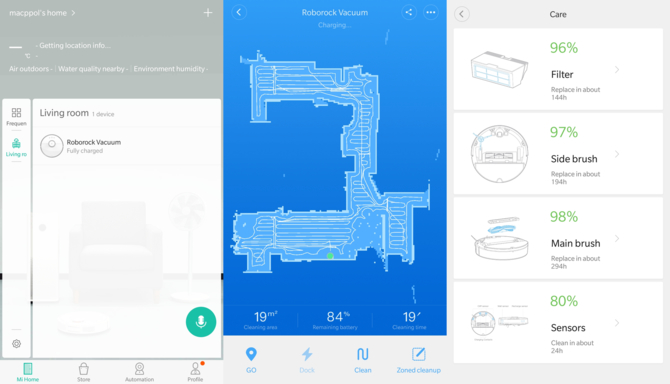

Zanim jednak skorzystamy z całej tej inteligencji odkurzacza, należy przeprowadzić jego konfigurację w aplikacji Mi Home. Oprogramowanie jest kluczem do obsługi wszystkich urządzeń inteligentnego domu "smart home" od Xiaomi i jest dostępne zarówno na urządzeniach z Androidem, jak i iPhone’ach. Do zarejestrowania odkurzacza wymagane jest również posiadanie konta Mi, które można założyć darmowo w aplikacji. Po uruchomieniu robota i połączeniu z siecią Wi-Fi (oraz przy odrobinie szczęścia), jeżeli wszystko zadziała, na telefonie pojawi się powiadomienie, za pomocą którego będziemy mogli się bezpośrednio połączyć z Roborockiem S50. Jeżeli szczęścia będziemy mieli mniej, rejestrację można przeprowadzić manualnie, wybierając urządzenie z listy urządzeń w aplikacji. Po połączeniu warto również przeprowadzić aktualizację oprogramowania. Podczas testów aktualizacja kilkukrotnie zakończyła się niepowodzeniem, ale ostatecznie udało się ją ukończyć i robot był gotowy do pracy.
Wideo: Roborock S50 - test robota sprzątającego od Xiaomi  [1]
Aplikacja Mi Home (od lewej): ekran główny, mapa mieszkania, stan czystości elementów

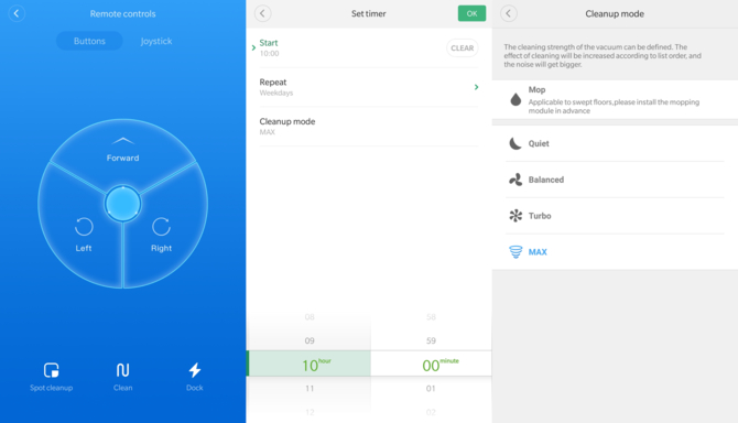

Cała inteligencja i mnogość sensorów zda się na nic, jeżeli odkurzacz nie posprząta skutecznie mieszkania. Siłę ssania można dostosować z poziomu aplikacji, wybierając pomiędzy czterema trybami (cichy, zbalansowany, turbo oraz MAX), gdzie maksymalna siła wynosi 2000 Pa. Można również zastosować tryb inteligentny, w którym robot automatycznie zwiększy ssanie po wjechaniu na dywan. Tyle w teorii, natomiast w praktyce i po przeprowadzonych testach można powiedzieć, że Roborock S50 sprawuje się znakomicie, ale nie idealnie. Jego mocną stroną są twarde nawierzchnie, które po dwukrotnym sprzątnięciu odkurza perfekcyjnie. W przypadku dywanów ciężko ocenić jego skuteczność, ale po zapełnieniu pojemnika na odpadki wnioskuję, że działa bardzo dobrze. Jeżeli dywan jest ciężki lub ogumowany, to robot bez problemu na niego wjedzie, ale już gdy będzie to mały i lekki chodniczek może się zdarzyć, że zostanie on zwinięty, a nie odkurzony. Słabą stronę stanowią zakamarki i krawędzie (ściany, drzwi, szafki), ponieważ w tym przypadku wszelkie zanieczyszczenie jest wyłącznie zagarniane niewielkim pędzelkiem i (zwłaszcza w przypadku dywanów) takie miejsca nie zostaną dokładnie wyczyszczone. Nie jest to jednak problem wyłącznie tego robota sprzątającego. Wrogiem odkurzacza są też luźno leżące kable, w które może się zakręcić (zobaczycie to na filmie).

Poza ogólną funkcją odkurzania całej dostępnej przestrzeni, za pomocą aplikacji możemy również zdalnie sterować robotem po mieszkaniu. Szczególnie przydatne jest sprzątanie wyznaczonych stref, które możemy sami wybrać za pomocą aplikacji, zaznaczając obszary na utworzonej przez robota mapie. W ten sposób ogranicza się sprzątanie tylko do niektórych pomieszczeń albo ich części. Jeżeli chcemy, żeby robot sprzątnął jakieś konkretne miejsce, można skorzystać z funkcji wysłania go we wskazany punkt i wykonanie sprzątania miejscowego, w którym odkurzacz sprzątnie najbliższą przestrzeń wokół siebie. W aplikacji mamy też możliwość manualnego sterowania robotem niczym samochodzikiem na baterie. Jako, że Roborock S50 połączony jest z siecią Wi-Fi, można uruchomić sprzątanie, gdy nikogo nie ma w domu. Polecenie wydamy wtedy zdalnie za pomocą smartfona. Jest to chyba najbardziej optymalne wykorzystanie robota, ponieważ wtedy nikt nie będzie mu przeszkadzał i równocześnie jego hałas nie będzie irytował domowników. Choć odkurzacz ten jest cichszy od konwencjonalnych urządzeń, to nadal wraz z dużą siłą ssania związany jest wysoki poziom hałasu. Nawet w trybie cichym nie ma co liczyć na odkurzanie w nocy albo przy śpiącym dziecku, stąd najlepiej ustawić jest harmonogram automatycznego sprzątania, gdy żadnego z domowników nie ma w domu. Do dyspozycji otrzymujemy wybór dnia, godziny oraz mocy odkurzania. Dzięki temu możemy codziennie po pracy lub szkole wracać do czystego mieszkania.
Wideo: Roborock S50 - test robota sprzątającego od Xiaomi  [2]
Aplikacja Mi Home (od lewej): sterowanie manualne, harmonogram sprzątania, tryby odkurzania
