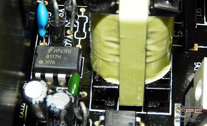

XFX Core XT600 - Analiza strony pierwotnej

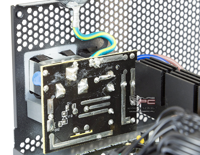

W zasilaczu XFX Core XT 600 W etap filtrowania zaczyna się na wtyku zasilania, gdzie na dedykowanej PCB przylutowano m.in.: dwa kondensatory ceramiczne typu Y (niebieskie), kondensator poliestrowo-metalizowany typu X (szary) oraz cewkę z rdzeniem ferrytowym.

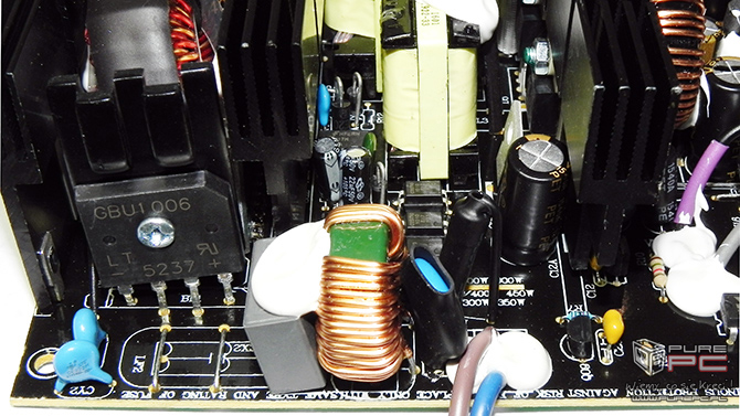

Ciąg dalszy filtrowania jest na głównym laminacie, gdzie znajdziemy: jedną cewkę z rdzeniem ferrytowym, bezpiecznik, jeden kondensator poliestrowo-metalizowany typu X (szary). kolejne dwa kondensatory ceramiczne typu Y (niebieskie dyskowe), no i jest jeszcze warystor.

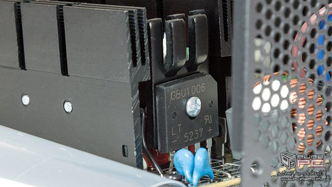

Etap filtracji napięcia wejściowego jest ewidentnie zubożały. Widoczne jest wolne miejsce na laminacie, w którym brakuje dodatkowej cewki. Niestety takie zabiegi mogą mieć swoje odzwierciedlenie na napięciach wyjściowych. Za filtrem EMI umieszczono 10-amperowy mostek prostowniczy GBU 1006, który został wyposażony w dedykowany odpromiennik ciepła w postaci niewielkiego kawałka andowanego na czarno aluminium.

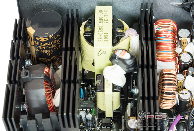

W układzie APFC mamy jeden wysokonapięciowy kondensator filtrujący tajwańskiego producenta 12 Kuang Jin Enterprise, serii LR o pojemności 390 µF na 400 V. Kondensator certyfikowany jest do pracy przy maksymalnej temperaturze 85 °C i żywotności 2000 godzin. Cóż... jest to producent o raczej wątpliwej renomie. Warto jeszcze dodać, że wersja przeznaczona na 105 °C ma o 50% mniejszą żywotność. Jak zauważycie taki sam jest montowany w Modecom MC-500-S88 SILVER - z tym, że certyfikowany na 105 °C.

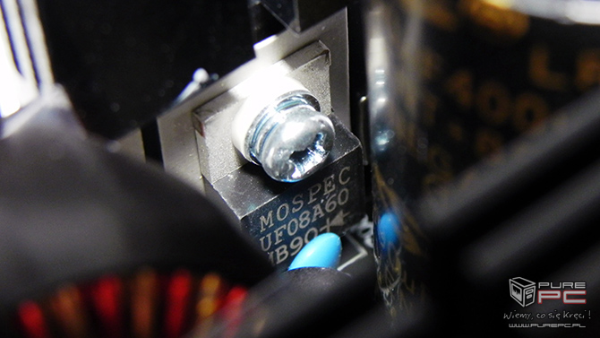

W układzie aktywnego PFC znajdziemy dwa tranzystory MOSFET, niestety bliskie sąsiedztwo cewki uniemożliwia ich identyfikację. Jest też 8-amperowa dioda Schottky’ego MOSPEC U08A60.

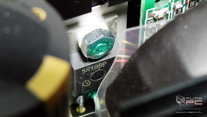

Za przełączanie odpowiadają dwa MOSFETy Infineon IPP50R199CP. Charakteryzują się one parametrem RDS(on) na poziomie 199 mΩ i są w stanie dostarczyć 17 A w trybie ciągłym przy 25 °C. Dwa tranzystory świadczą o zastosowaniu topologii półmostu (half bridge), co jest typowym rozwiązaniem w jednostkach o tej mocy.
Między radiatorem APFC a sekcji prostowania umieszczono kontroler PFC. Niestety znajduje się on od strony radiatora, więc możemy tylko podejrzewać jaki to model. Kolejny scalak to kontroler PWM Fairchild B117H. Na stronie pierwotnej znajdziemy kilka kondensatorów marki 12 Kuang Jin Enterprise, które mogą pracować przy maksymalnej temperaturze 105 °C.
