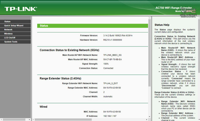

Od pewnego czasu TP-Link sukcesywnie modernizuje oprogramowanie w swoich urządzeniach sieciowych, a w najnowszych produktach stosowany jest już software z odświeżonym GUI. Niestety, nie dotyczy to całego portfolio producenta, z czym spotkamy się chociażby w przypadku testowanego dziś repeatera TP-Link RE210. Webowy panel administracyjny swoim wyglądem przypomina jeszcze o czasach, gdy wszystkie elementy graficzne układane były w proste listy i nie posiadały żadnych wodotrysków. Czy to wada? Chyba nie, bowiem urządzenia typu RE210 konfiguruje się najczęściej raz, a do panelu zagląda wtedy, gdy coś przestanie działać.
Opcji tu ogólnie zbyt wiele nie znajdziemy. Producent zawarł jednak wszystko, czego domowy użytkownik mógłby oczekiwać od prostego wzmacniacza sygnału Wi-Fi. Od razu po zalogowaniu do panelu administracyjnego dostajemy widok prostego podsumowania najważniejszych ustawień, z uwzględnieniem informacji o łączności z sieciami bezprzewodowymi, firmware urządzenia czy połączeniu kablowym.

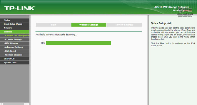

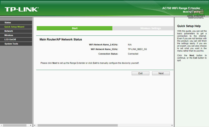

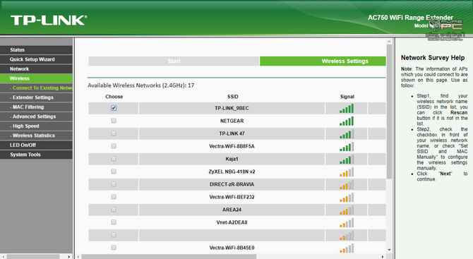

Prostota konfiguracji RE210 polega przede wszystkim na tym, że by zmusić go do powielania sygnału naszej sieci nie trzeba wiele. Przez wszystkie kroki poprowadzi bez problemu kreator Quick Start Wizard, który m.in. przeszuka eter w poszukiwaniu dostępnych SSID zarówno dla pasma 2.4, jak i 5 GHz oraz pozwoli na połączenie się z wybranymi.

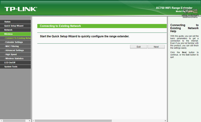

W zasadzie ta konkretna część kreatora stanowi wywołanie funkcji dostępnej pod pozycją menu Connect To Existing Network. Jeśli ktoś będzie chciał dość często „manewrować” łącznością repeatera z sieciami na poszczególnych pasmach, będzie to miejsce z pewnością równie często odwiedzał. Niestety, trzeba przejść przez cały ten minikreator, by włączyć/wyłączyć obsługę danego pasma, czy zmienić rozgłaszaną dalej sieć. Zdecydowanie nie jest to najwygodniejsze rozwiązanie.
