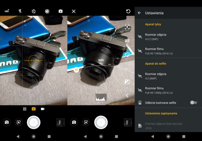

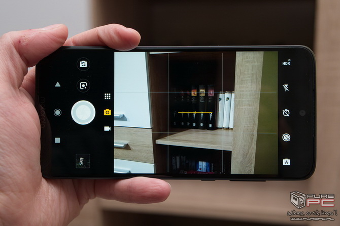

W Motoroli One producent zastosował autorską aplikację aparatu, z którą mogliśmy się zetknąć chociażby przy okazji Motoroli Moto G6 czy Moto Z3 Play. Nie powiem bym był tym faktem zachwycony, bo mimo kilku ciekawych rozwiązań tutejszy interfejs jest niewygodny i chaotyczny. Rozwiązaniem, którego jest mi najtrudniej zrozumieć, to przełączanie się pomiędzy trybem manualnym i automatycznym za pomocą małej ikonki z literką A lub M w prawym górnym rogu, podczas gdy cała reszta trybów znajduje się na wysuwanej z prawej strony liście.
Sama ikonografia również pozostaje nieczytelna i może przysporzyć początkującym użytkownikom pewnych trudności. Na całe szczęście tutejsza apka ma też kilka zalet, wśród których wymienić warto chociażby automatyczny HDR czy wygodny tryb ręczny. Pozwala on nawet na zapisywanie zdjęć w formacie RAW, co jest w sprzęcie z tego segmentu funkcją bardzo rzadko spotykaną. W zasadzie jedyne czego mi nadal brakuje to histogram, ale i bez niego mamy tu do czynienia z jedną z najbardziej rozbudowanych aplikacji aparatu wśród niedrogich smartfonów. Mam nadzieję, że przy okazji następnej generacji producent popracuje nad czytelnością interfejsu, bo jest to jedyna rzecz wymagająca poprawy.
