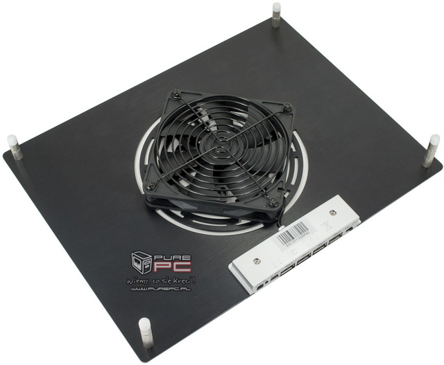

Pierwsza podkładka firmy Chieftec, jaka do nas dotarła to produkt dość nietypowy. Jej budowa jest bardzo prosta, natomiast wymiary dość małe. Na szczególną uwagę zasługuje całkiem innowacyjny system kontroli jej wysokości oraz nachylenia. O tym jednak powiemy za kilka chwil. Zerknijmy najpierw na specyfikację techniczną, a potem zobaczymy jak podstawka prezentuje się z zewnątrz.
Dane techniczne Chieftec CPD-1500A:
- Wymiary: 320 x 240 x 27 mm (S x D x W)
- Kompatybilność: notebooki do 15,6"
- Ilość wentylatorów: 1
- Średnica wentylatora: 120 mm
- Prędkość obrotowa: 800 RPM
- Waga: 740 gramów
- Zasilanie: poprzez dwa porty USB
- Materiał: aluminium / plastik
- 4-portowy HUB USB 2.0
- 24 miesiące gwarancji
Z zewnątrz budowa podkładki jest niezwykle prosta. W dość grubym kawałku aluminium wycięto otwory wentylacyjne o dość nietypowych kształtach. Pod nimi znalazł się natomiast pojedynczy wentylator o średnicy 120 mm.
Od spodu został on dla ochrony przykryty specjalnym grillem, dzięki czemu nie powinniśmy go przez przypadek uszkodzić. Podkładka ta z pewnością zasługuje na pochwałę pod względem możliwości jej zmodyfikowania. Wymiana wentylatora na wydajniejszy, bądź cichszy model z pewnością nie będzie stanowiła problemu.
Z tyłu znajdziemy cztero portowy HUB USB 2.0. Podkładka do pełnego działania wymaga w komputerze wolnych dwóch portów USB. Specjalny kabelek miniUSB - 2xUSB znajduje się oczywiście w zestawie.Tylny panel umożliwia także podłączenie zewnętrznego zasilacza sieciowego. W ten jednak, należy się wyposażyć osobno.
Na podkładce każdy notebook o przekątnej do 15,6 cala z pewnością się zmieści. W przypadku większych modeli należy jednak pomyśleć o innej podkładce Z tyłu, poza wszystkimi złączami nie znajdziemy innych elementów. Przy przykręcaniu nóżek należy pamiętać o wysokości samego wentylatora, gdyż może on dotykać podłoża, gdy użyjemy wyłącznie pojedynczej stópki.
Dość innowacyjny system kontroli poziomu nachylenia opiera się na odkręcanych nóżkach. Składają się one ze stopki z gumową końcówką oraz dodatkowych elementów, które dowolnie możemy dokręcić pomiędzy nią a podkładką. Na zdjęciach widzimy dwa dodatkowe elementy z tyłu oraz jeden z przodu.
Budowa podkładki Chieftec jak już wspomnieliśmy wcześniej jest bardzo prosta. Do jakości wykonania jednak nie można się przyczepić. Plastikowy HUB USB nie jest może zrobiony z najlepszego plastiku, lecz swoje zadanie w zupełności spełnia. Jeżeli chodzi o głośność, to zamontowany wentylator okazał się jednym z najcichszych w teście. Jej wydajność natomiast, jak można się było spodziewać nie jest oszałamiająca, jeżeli jednak ktoś szuka niewielkiej, cichej podstawki chłodzącej o podstawowej wydajności, to produkt Chieftec możę się dla niego okazać ciekawy. Podkładkę z pewnością możemy polecić dla osób lubiących w tego typu sprzętach co nieco zmieniać. Wymiana wentylatora bowiem nie będzie stanowiła jakiejkolwiek przeszkody.
