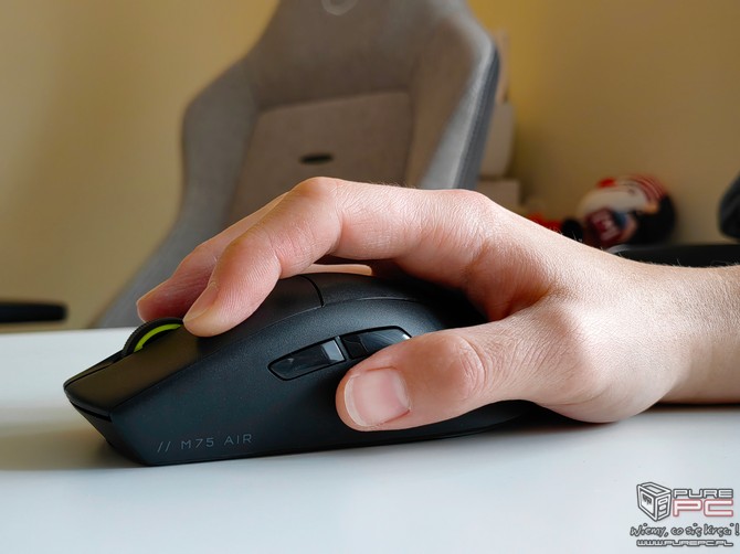

Mysz Corsair M75 AIR reklamowana jest jako ta, która najlepiej użytkować się będzie osobom o dużych dłoniach, a przy tym każdym chwytem. Producent sugeruje też, że mysz najlepiej "odnajdzie się" w gatunkach gier takich jak FPS, MOBA oraz Battle Royale, i cóż - trudno temu zaprzeczyć. Lekkość konstrukcji oraz jej ultra płynne prowadzenie sprawia, że w szybkie strzelanki i im podobne tytuły gra się po prostu szalenie przyjemnie, a myszka stanowi naturalne przedłużenie naszej dłoni. Muszę też przyznać, że w kierunku M75 AIR rzeczywiście powinny zerkać osoby o raczej większych dłoniach, ponieważ gryzoń jest po prostu długi (ma aż 13 cm długości), przez co w użytkowaniu bardzo przypomina inną konstrukcję producenta - Corsair Sabre Pro (nasz test). Jeśli chodzi o użytkowanie gryzonia, to na pewno trzeba wspomnieć też o pracy przycisków i przełączników, a ich kultura pracy nieco odbiega od większości myszek. Na szczęście w dobrym tego sformułowania znaczeniu.
Otóż przyciski LPM i PPM mają niskie, chrupiące brzmienie zbliżone trochę do serii SteelSeries Prime, są też szalenie responsywne i oferują bardzo krótką drogę przed i po aktywacji przełącznika. Są też raczej miękkie. Przyciski boczne, mimo mojej mniejszej dłoni, są łatwo dosięgalne, dość miękkie i niskie. Na pewno nie będzie tu przypadkowych wciśnięć, pomaga także niewielka przerwa między przyciskami Dalej i Wstecz. Scroll jest bardzo, ale to bardzo cichy. Siła, z którą trzeba wcisnąć ŚPM jest w sam raz, jednak kolejne punkty przewijania są słabo wyczuwalne, co może niektórym graczom sprawiać problem (np. przy wyborze broni). Pomimo lekkości, M75 AIR nie jest jednak jakoś strasznie szybką myszką - ślizgacze są okej, ale demonem prędkości tego modelu bym na pewno nie nazwała. Zanim przejdziemy do testów urządzenia, warto jeszcze nadmienić, że zastosowano w nim optyczny, autorski czujnik Marksman o śledzeniu z prędkością aż 16,5 m/s (co jest oczywiście nieosiągalne dla ludzkiej ręki) oraz o przyspieszeniu 50G. To zaprawdę konkurencyjne liczby.

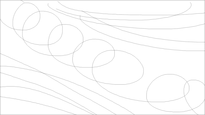

Predykcja, czyli sztuczne przyciąganie kursora do osi x lub y, podobnie jak interpolacja może przeszkadzać zarówno w graniu, jak i w zabawie grafiką - zamiast generować idealne koła czy faliste ruchy, spłaszcza je wszak, utrudniając grę lub pracę. Testując predykcję przy ustawieniach rozdzielczości na poziomie 800 DPI (screen z efektami poniżej), można z radością zaobserwować, że mysz absolutnie nie przejawia przyciągania kursora do żadnej z osi.
Corsair M75 AIR - brak cech predykcji

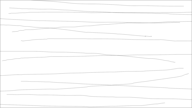

Jitter. Sporo modeli pracujących na wyższych ustawieniach DPI ma problemy z rysowaniem prostych linii pozbawionych zakłóceń. Wynika to m.in. z nierówności podkładek materiałowych, jednak te najlepsze konstrukcje posiadają mechanizmy niwelujące to zjawisko. Testy myszki Razer Basilisk V3 X HyperSpeed wykazały, że nie ma ona najmniejszego problemu ze wspomnianym zjawiskiem, nawet przy szczytowej rozdzielczości 26 000 DPI.
Corsair M75 AIR - brak cech jitteru
