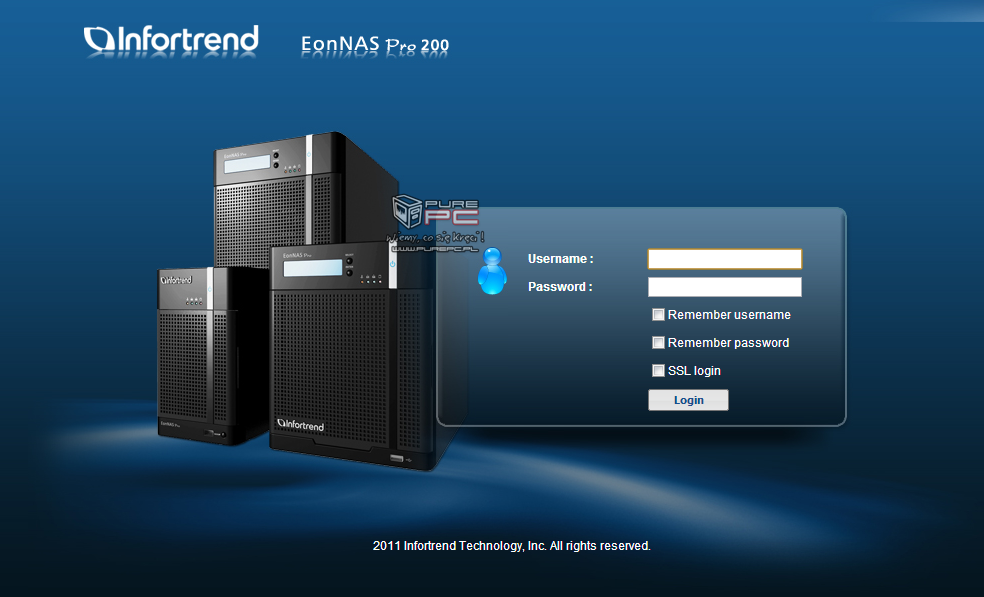

Tak, jak DSM Synology oparty był na Linuksie, tak bazą dla oprogramowania EonNAS’a jest UNIX, a dokładniej system OpenSolaris. Od razu trzeba zaznaczyć, że mimo przynależności tego serwera do segmentu czysto biznesowego, jego konfiguracji nie dokonujemy wcale przez Telnet czy SSH. Zwyczajnie za to logujemy się przez przeglądarkę podając adres IP i w końcu, wpisując login oraz hasło.
Po zalogowaniu, już na pierwszy rzut oka widać, że Infortrend zastosował w GUI swojego urządzenia zupełnie inne podejście, aniżeli Synology – całość przypomina bowiem interfejs konfiguracyjny routerów. Absolutnie nie należy jednak tego aspektu uznawać za wadę. Poruszanie po całym menu, jak i grzebanie w opcjach nie sprawia żadnych trudności. A to głównie dlatego, że całość interfejsu zaprojektowano w sposób naprawdę prosty i przemyślany. Wystarczy zatem znać choć w podstawowym zakresie język angielski, by szybko połapać się, gdzie znajdują się poszczególne składowe konfiguracji NAS’a. Pierwsze okno, jakie ukazuje się naszym oczom, to ekran Home, z którego dowiemy się o statystykach użycia CPU, pamięci, dysku twardego oraz liczbie aktualnie obsługiwanych użytkowników.

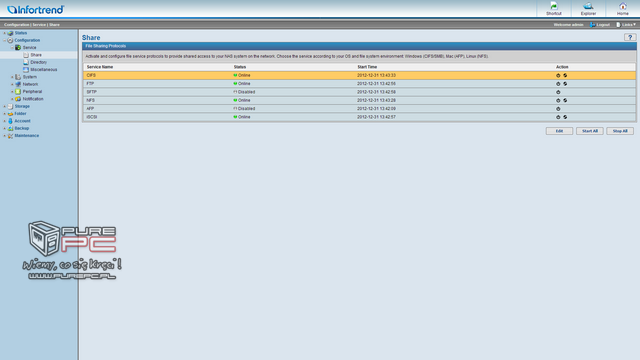

Wszystkie opcje konfiguracji ogólnej EonNAS’a zawarte zostały na karcie Configuration. Pozycja Share umożliwi ustawienie wszelkich obsługiwanych przez serwer protokołów odpowiedzialnych za udostępnianie danych, czyli np. CIFS, FTP, NFS lub iSCSI. Tutaj znajdziemy także funkcje związane z konfiguracją usług katalogowych, czy np. serwera z zainstalowanym sieciowym programem antywirusowym. Zakładka System z kolei oferuje możliwość ustawienia własnej nazwy serwera, zarządzania oszczędzaniem energii przez dyski twarde, zmianę aktualnej daty i czasu, języka interfejsu (niestety brakuje tam języka polskiego) oraz hasła administratora.
