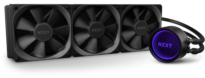

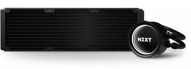

Specyfikacja NZXT Kraken X73 360 mm:
- Wymiary chłodnicy - 394 x 120 x 27 mm
- Długość węży: 400 milimetrów
- Wentylator - trzy 120 x 25 mm (seria Aer P120)
- Zakres pracy wentylatorów - Maksymalnie 2000 (+/- 300) RPM
- Materiał podstawy - miedziana
- Materiał radiatora - aluminiowy
- Maksymalna głośność - 36 dB(A)
- Maksymalny przepływ powietrza - 73,11
Chłodzenie NZXT Kraken X73 wyposażone zostało w lepszą pompę wodną 7. generacji od firmy Asetek oraz o 10% większy pierścien diod RGB LED.

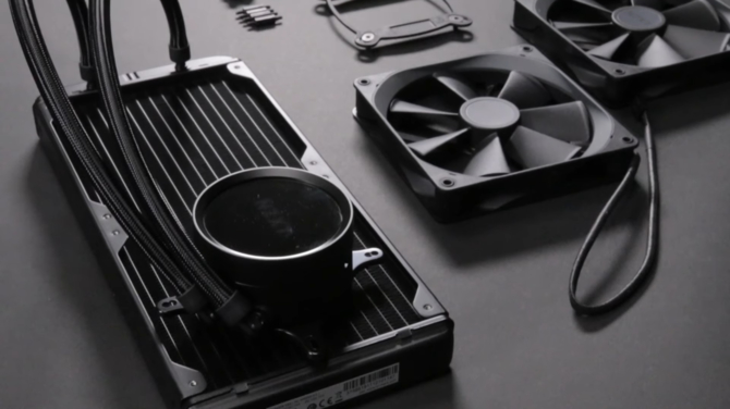

Chłodzenie NZXT Kraken X73 przychodzi do nas zapakowane w spory, podłużny, biało-fioletowy karton, który przyozdobiony został kolorowym zdjęciem produktu, logiem producenta oraz podstawowymi informacjami dotyczącymi specyfikacji. W środku znajdziemy sztywną, tekturową wytłoczkę zabezpieczającą popakowane dodatkowo w foliowe woreczki inne elementy zestawu. Mowa o bloko-pompce, trzech wentylatorach 120-milimetrowych, chłodnicy (ta dodatkowo jest ukryta w mniejszym kartonie), zestawie montażowym dla platform AMD oraz Intela, instrukcji i podstawowym zestawie okablowania.

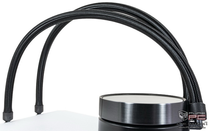

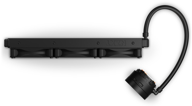

Najnowsza generacja nie różni się aż tak drastycznie od poprzedniej. Mowa więc od aluminiowej chłodnicy o grubości 27 milimetrów; gumowych wężach w nylonowym oplocie o długości 400 milimetrów czy wreszcie plastikowo-mosiężnej bloko-pompce z miedzianą podstawą. Kolejny też raz zastosowano te same, autorskie wentylatory czyli 120-milimetrowe jednostki NZXT Aer P120. Innymi słowy bez opakowania leżącego obok bardzo łatwo pomylić ze sobą model NZXT Kraken X73 z poprzednikiem, czyli Krakenem X72. Łatwiej je odróżnić mając oba modele obok siebie, zamontowane w komputerze. Nowsze AiO ma bowiem bardziej okazałe podświetlenie RGB LED.
Wizualnie chłodzenie NZXT Kraken X73 jest niemal identyczne do NZXT Kraken X72, różnice widoczne są dopiero po włączeniu komputera.
Zmiany poczyniono tam, gdzie ludzkie oko nie sięga. Mowa oczywiście o nowej pompie wodnej od firmy Asetek. Tym razem pracuje ona z prędkością od 800 do 2800 (+/- 300) obrotów na minutę, podczas gdy poprzednia generacja pracowała z prędkościami od 1600 do 2800 (+/- 300) RPM. To wyraźnie, pozytywnie rzutuje na kulturę pracy w scenariuszach, gdzie nasz procesor nie jest wybitnie obciążony – przeglądanie sieci, odpisywanie na maile, oglądanie filmów i seriali czy ogrywanie starszych gier. Dotyczy to oczywiście samej pompki, bowiem wentylatory pozostały bez zmian. Zarówno pod względem wydajności, jak i kultury pracy. W końcu to znowu NZXT Aer P120, które pracują z prędkościami od 500 do 2000 (+/- 300) obrotów na minutę przy deklarowanym poziomie hałasu do 36 dB(A).

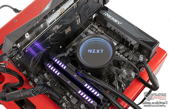

Instalacja NZXT Kraken X73 należy do zadań prostych, a chłodzenie kompatybilne jest z wieloma platformami. Mowa zarówno o gniazdach Intel LGA 1200, 1151, 1150, 1155, 1156, 1366, 2011(-3) oraz 2066, jak i AMD AM4. Podstawa bloko-pompki ma już fabrycznie nałożoną pastę termoprzewodzącą. Jedyne co zostaje nam do zrobienia to przykręcenie wentylatorów do chłodnicy, chłodnicy do obudowy oraz zamontowanie bloko-pompki na procesorze. Następnie wypada podłączyć kabelki do płyty głównej i… tu pojawia się pewien zgrzyt. W zestawie brakuje rozgałęźnika, który pozwoliłby podłączyć wszystkie 3 wentylatory do jednego złącza; a dodatkowo przewód od RGB LED ma niestandardową końcówkę kompatybilną tylko z kontrolerem NZXT Hue+, którego nie ma w zestawie, a do tanich zdecydowanie nie należy… Amerykanie poskąpili też strzykawki z pastą termoprzewodzącą, co może okazać się kłopotem przy czyszczeniu i/lub modernizacji komputera, gdzie zdejmowalibyśmy AiO z procesora. Narzekałem na to już przy NZXT Kraken X72 i po cichu liczyłem, że zostanie to poprawione.
W zestawie z NZXT Kraken X73 nie dostajemy strzykawki z pastą termoprzewodzącą. Jest ona nałożona już na stopkę bloko-pompki.
Pomijając wymienione wcześniej braki w akcesoriach dołączonych z AiO, to NZXT Kraken X73 to kawał naprawdę solidnego chłodzenia. Mowa zarówno o radiatorze, wężach, jak i bloko-pompce. Zwłaszcza ostatni z elementów sprawa wrażenie porządnie wykonanego za sprawą metalowej obudowy. Konkurencja często decyduje się w tym miejscu na plastik. Cieszy też możliwość kręcenia pierścieniem, tak by logo NZXT było poprawnie ułożone i dobrze widoczne w oknie obudowy, zaś fani podświetlenia RGB LED ucieszą się nie tylko z lustrzanego efektu nieskończoności, które oferował już NZXT Kraken X72, ale o 10% większego paska diod.

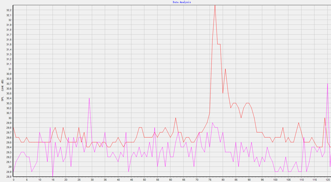

Zgodnie z Waszymi prośbami w komentarzach do procedury testowej chłodzeń postanowiłem dołączyć pomiary głośności. Wykonywane one są przy pomocy decybelomierza Benetech GM1356 o dokładności +/- 1,5 dB (klasa 2), w wygłuszonym pomieszczeniu, bez odbić fali dźwiękowej. Chłodzenie dodatkowo znajduje się na specjalnej piance (niwelacja drgań harmonicznych) i ustawione jest na wprost do urządzenia pomiarowego, w odległości 50 centymetrów. Wentylatory uruchamiane są z pominięciem profili płyty głównej na napięciu 12 V oraz 7 V, co pozwala uzyskać w większości przypadków minimalne i maksymalne RPM. Testy przeprowadzane są trzykrotnie dla każdego z chłodzeń. Pomiar trwa min. 120 sekund (2x na sekundę = min 480 pomiarów), ignorowane są tzw. błędy grube, a następnie wyliczana jest średnia z wszystkich pomiarów w programie SoundLab.
Poziom głośności
Pomiary na 12 V
dB(A) (mniej = lepiej)
Jeśli chodzi o pomiary głośności, to NZXT Kraken X73 jest cichym chłodzeniem tak długo, jak dołączone wentylatory NZXT Aer P120 pracują na niskim lub średnim RPM. Przy maksymalnych obrotach na minutę robi się po prostu głośno. Czemu? Cóż, mowa wtedy aż o 2000 RPM, gorzej w naszym zestawieniu wypada tylko Corsair A500 pracujący z 2400 RPM. Na szczęście chłodzenie rzadko kiedy osiąga takie wartości samo z siebie. Dokładne pomiary możecie zobaczyć na wykresie poniżej i powyżej. Przypominam tylko, że w przypadku 7 V chłodzenia od SilentiumPC oznaczone są jako 0, gdyż wentylatory nie chciały uruchomić się przy tym napięciu.
Poziom głośności
Pomiary na 7 V
