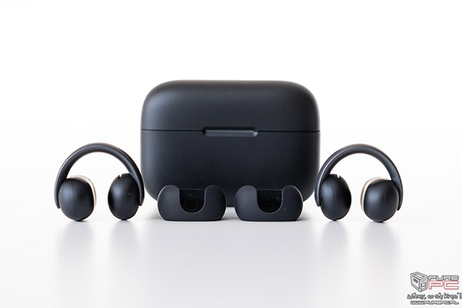

Otwarte słuchawki sportowe typu “clip” stały się ostatnio dość popularne. Ich charakterystyczną cechą jest to, że nie mają typowych pałąków zakładanych za uszy, lecz coś na kształt małych klipsów zakładanych na obrąbek małżowiny. Dzięki temu słuchawki są mniejsze, lżejsze, zaskakująco wygodne, a jednocześnie wciąż trzymają się dobrze podczas ćwiczeń. Bardzo różnie wygląda jednak kwestia jakości dźwięku. Testowałem już słuchawki otwarte, które grały po prostu przeciętnie lub słabo (np. Amazfit Up), ale używałem też modeli, które nie dość, że były tanie, to w dodatku zaskakiwały głębokim i przyjemnym brzmieniem (np. Baseus Eli Sport 1). Ja już teraz chętnie napiszę, że pod tym względem omawiany produkt bardzo pozytywnie wyróżnia się z tłumu.

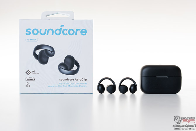

Warto dodać, że słuchawki pozwalają korzystać nawet z kodeka LDAC, co jest pozytywną wiadomością dla użytkowników smartfonów z Androidem, ale już iPhone niestety takich cudów nie wspiera. Wyposażone są w pojedyncze przetworniki dynamiczne z obu stron, o średnicy 12 mm, powlekane warstwą tytanu. Soundcore AeroClip zaskoczyły mnie również pod względem jakości mikrofonu, a dokładniej czterech mikrofonów, które zapewniają czystszy głos od wielu innych słuchawek do sportu. Wbudowane akumulatory według deklaracji mają wystarczać na 8 godzin ciągłego odtwarzania muzyki lub nawet 32 godziny wraz z etui, a ja w tej recenzji sprawdzę, jak to wygląda w praktyce.

Pomimo otwartej konstrukcji Soundcore AeroClip są odporne na zachlapanie, deszcz i pot, zgodnie ze standardem IP55, natomiast sterowanie odbywa się poprzez lekkie stuknięcia w mały pałąk. Rzecz jasna otwarte słuchawki mają też swoje słabsze strony. Znam sporo osób, które po prostu nie lubią, jak inni ludzie w pobliżu słyszą ich muzykę lub pełną treść rozmów telefonicznych, a zupełnie otwarta konstrukcja nie daje dosłownie żadnej izolacji, więc jeśli słuchasz głośno, to prawie na pewno inni też będą to słyszeć. Na to niewiele da się poradzić, bo w opakowaniu znajdziesz co prawda silikonowe nakładki, ale mają one na celu poprawę komfortu i polepszenie trzymania słuchawek na uszach, a nie zwiększenie izolacji. Warto dodać, że AeroClip oferują łączność Bluetooth 5.4 z multipoint, więc mogą się szybko przełączać między dwoma urządzeniami. Cena słuchawek podczas testu wynosiła około 450 zł i do tego poziomu cenowego mam zamiar odnosić się w tej publikacji.
