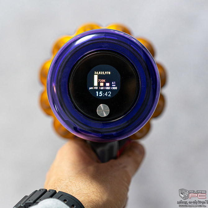

W tylnej części odkurzacza Dyson V15 Detect widoczny jest okrągły, niewielki, ale czytelny wyświetlacz oraz przycisk. Wyświetlacz aktywuje się automatycznie po rozpoczęciu odkurzania, pokazując przez sekundę aktualnie wybrany tryb ssania, a następnie informując o dwóch rzeczach. Pierwszą z nich jest pozostały czas pracy na akumulatorze. Na początku wyświetla się większa wartość, ale w chwili rozpoczęcia odkurzania, gdy elektroszczotka wykryje opór na rolce, a silnik musi więcej energii włożyć w ssanie, czas się skraca. Drugą interesującą rzeczą jest informacja o wykrytych cząsteczkach brudu i pyłu. Zaprezentowana jest ona w czterech słupkach, reprezentujących odpowiednio 10, 60, 180 i 500 mikrometrów, czyli od najdrobniejszych, aż do znacznie większych cząstek. Można z góry założyć, że najdrobniejszego pyłu w domu jest najwięcej, więc pierwszy słupek niemal zawsze jest najwyższy, a kolejne coraz niższe. Wartości te mogą jednak zmieniać się w trakcie odkurzania.

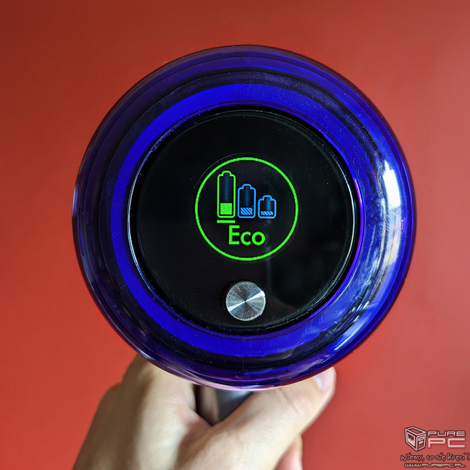

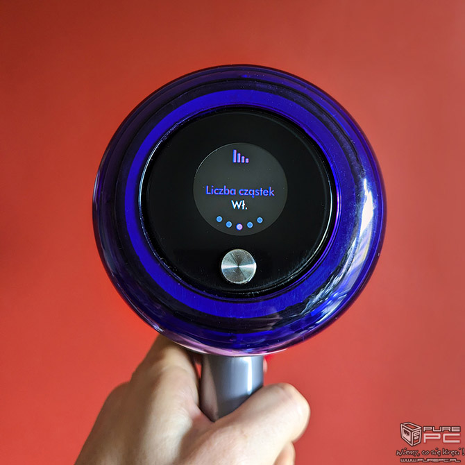

Samo wyświetlanie liczby cząsteczek pyłu i kurzu dla większości osób zapewne będzie ciekawostką, ale odkurzacz używa tego czujnika również do automatycznej regulacji siły ssania. Ujmując rzecz krótko: potrafi zwiększać lub zmniejszać podciśnienie, by efektywniej odkurzyć konkretne miejsce, a w innym obniżyć zużycie energii, by wydłużyć czas pracy. Pojedyncze naciśnięcie przycisku pod wyświetlaczem, powoduje zmianę trybu pracy, natomiast jego przytrzymanie skutkuje wejściem w podstawowe ustawienia odkurzacza. Znajdziesz tutaj takie opcje jak: język, alerty, wyświetlanie liczby cząstek i czułość silnika (automatycznej regulacji mocy ssania). Aby wejść w dane menu lub zatwierdzić wybraną opcję należy ten przycisk przytrzymać przez conajmniej 3 sekundy.

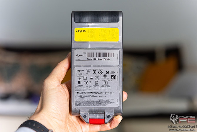

Pomiar wykonany w chwili, gdy odkurzacz był połączony z elektroszczotką dał takie wyniki: tryb Eco: 60 dB(A), Auto: 61 dB(A) (różnica w stosunku do Eco jest znikoma, bo sam napęd szczotki jest dość głośny), Boost: 65 - 66 dB(A). Jak widać to już znacznie wyższe wartości, które rzecz jasna wynikają z odgłosu wydawanego przez napęd, ale wciąż nie są przesadnie wysokie. Pomiarów czasu pracy dokonywałem również z podłączoną elektroszczotką Slim Fluffy z laserem, bo uznałem, że jest to podstawowa nasadka, z której większość osób będzie korzystała do odkurzania podłóg twardych. Wyniki są następujące - tryb Eco: 76 minut, tryb Auto: 39 minut (ale może być krótszy, w zależności od powierzchni i intensywności zabrudzeń), tryb Boost: 15 minut. Oczywiście są to wyniki średnie, które mogą się wahać nawet o kilka minut. Producent deklaruje maksymalny czas pracy na poziomie 60 minut, więc wynik osiągnięty w moim teście jest lepszy, a bez napędzanej nasadki ma szansę być jeszcze korzystniejszy. Czas pełnego ładowania jednego akumulatora to niespełna 4,5 godziny.

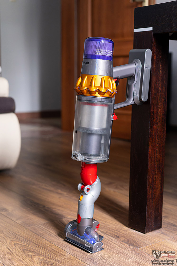

Wady moim zdaniem są tylko dwie. Po pierwsze: odkurzacza nie da się postawić samodzielnie w pionie na środku pokoju, więc trzeba go o coś oprzeć albo położyć na podłodze. Po drugie: zarówno w stacji dokującej pionowej (wolnostojącej), jak i przykręcanej do ściany ładowanie następuje przez wtyczkę tej samej ładowarki, która dołączona jest do akumulatora. Ze względów oczywistych nie mogę potwierdzić tego wieloletnimi testami, ale mam wrażenie, że takie rozwiązanie może gorzej znieść próbę czasu, niż zwykłe, proste styki do ładowania. Wtedy można by było podłączyć ładowarkę na dole stacji, a nie ciągnąć kabel aż do samej góry. Jednak poza tymi dwiema rzeczami oceniam odkurzacz Dyson V15 Detect Absolute Extra pozytywnie. Dostępność zestawu Extra jest dość ograniczona, ale jego cena może wynosić 3500-3800 zł. Natomiast podstawowy Dyson V15 Detect Absolute, czyli ten sam odkurzacz, ale bez stacji wolnostojącej, drugiego akumulatora i dwóch małych nasadek, kosztuje poniżej 3200 zł. Ocena tego kosztu jest bardzo subiektywna. Dla mnie to duże pieniądze, ale dla kogoś innego może to być zwykły, rutynowy zakup. Sam odkurzacz jest świetny, ale cena do niskich nie należy. Daj znać w komentarzu czy to Twoim zdaniem dobra oferta. Udanego dnia!
