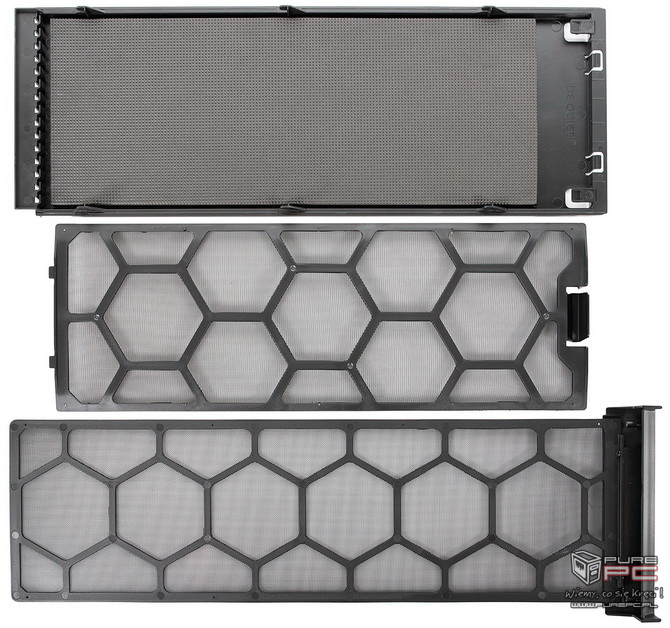

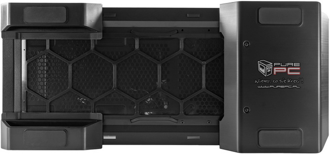

Niezbędne minimum pod względem filtrów przeciwkurzowych to zamontowanie ich na froncie oraz pod zasilaczem. Obudowy w cenie powyżej 200 złotych powinny dodatkowo mieć jeden na górze oraz jeśli posiadają boczne otwory wentylacyjne – z boku. Zarówno górny, jak i boczny mogą być rozwiązaniami magnetycznymi. Przedni i dolny najlepiej gdyby były osadzone na plastikowej, wysuwanej ramce. Zaczepy są niewygodne, czasochłonne i awaryjne. Dostęp do wszystkich filtrów powinien być możliwy bez otwierania obudowy, co przyśpiesza ich czyszczenie i dodatkowo niweluje możliwość rozsypania nagromadzonego brudu na inne podzespoły.

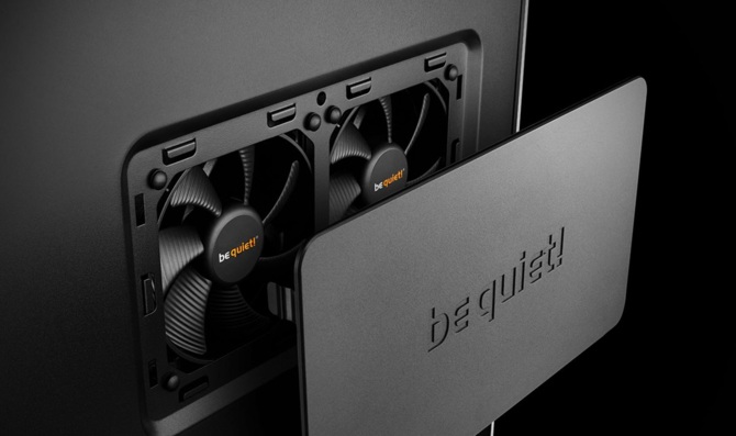

Pochylając się jeszcze nad samymi wentylatorami, to bardzo miłym dodatkiem jest, gdy wszystkie z otworów obsługują zarówno jednostki 120-milimetrowe, jak i większe warianty 140-milimetrowe. Te drugie potrafią bowiem zapewnić podobną wydajność przy niższych obrotach na minutę, a więc tym samym przy zachowaniu wyższej kultury pracy. Kolejnym ciekawy rozwiązaniem są górne i przednie, wysuwane stelaże dla wentylatorów. Zdecydowanie ułatwiają one montaż „śmigieł”, ich wymianę czy czyszczenie.
