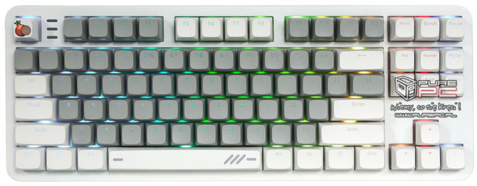

Dark Project ALU87A Onionite otrzymał programowalne klawisze z podświetleniem RGB, dlatego każdy możemy indywidualnie dostroić, co stanowi standard w modelach posiadających mechaniczne przełączniki. Producent przygotował kilkanaście (14) gotowych schematów m.in. pulsowanie, tęcza, padający deszcz, falowanie itp., pozwalając ustawić prędkość czy natężenie efektów. Możemy również wybrać statyczny jednokolorowy wariant. W kwestii luminacji producenci niewiele nowego mogą wprowadzić, dlatego wszyscy serwują podobne rozwiązania. Indywidualne profile na bazie gotowych zapiszemy w pamięci urządzenia - oprogramowanie nie będzie potrzebne do odtworzenia trzech ustawień (np. białego podświetlenia w trybie Solid), jeśli podłączymy klawiaturę do innego stanowiska. Niestety nie dotyczy to trybu Custom - tutaj identyczne ustawienia jak wspomniany Solid, nie zostaną zapamiętane po zmianie komputera

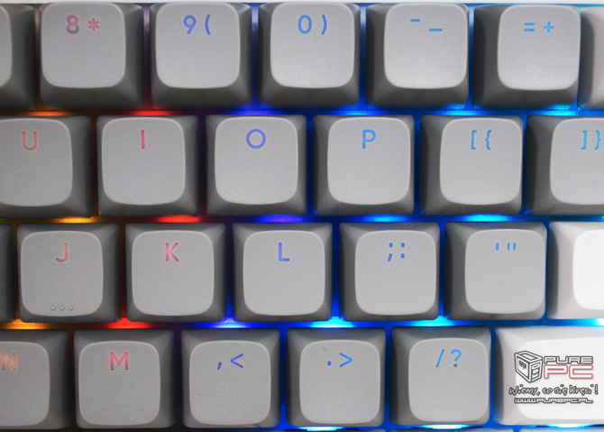

Skala jasności jest pięciostopniowa, natomiast odwzorowanie oraz nasycenie kolorów naprawdę przyzwoite. Niechlubnym wyjątkiem okazuje się oczywiście biały - zmora praktycznie wszystkich mechaników, która w przypadku Dark Project ALU87A Onionite została zaniebieszczona. Trochę lepiej mógłby także prezentować się pomarańczowy, któremu bliżej od brudnego żółtego. Pozostałe kolory okazują się odpowiednio nasycone oraz równomiernie rozprowadzone - dotyczy to zarówno znaków na klawiszach, jak i przestrzeni pomiędzy nimi. Białe nakładki odrobinę lepiej rozprowadzają światło od szarych, aczkolwiek różnicy nie nazwałbym istotną. Większość standardowych efektów wywołamy za pomocą skrótów klawiszowych (FN + Print / Home) opisanych w instrukcji, niemniej precyzyjne dostrojenie podświetlenia ze wszystkimi niuansami będzie wymagało aplikacji... czy raczej odwiedzenia strony producenta.
Wszystkie znaki są podświetlane zgodnie z ustawieniami RGB, co niekoniecznie stanowi żelazną regułę, zwłaszcza w przypadku niestandardowych capsów w niedrogich klawiaturach mechanicznych. Niektóre urządzenia mają przecież nakładki pozbawione podświetlenia, natomiast luminację wyłącznie oddolną. Cieszy również, że Dark Project ALU87A Onionite może pochwalić się bardzo dobrym doświetleniem samych znaków, zawstydzającym kilkukrotnie droższe modele. Gdzieniegdzie na krawędziach widać wprawdzie delikatne braki, aczkolwiek naprawdę niewielkie i zupełnie nieprzeszkadzające np. znaczek procent (%) ma niedoświetlone jedno oczko. Całość w ogólnym rozrachunku wypada jednak zaskakująco dokładnie.
