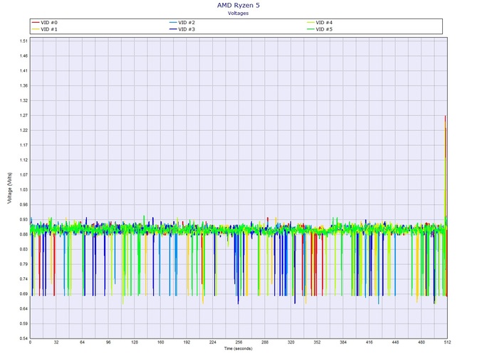

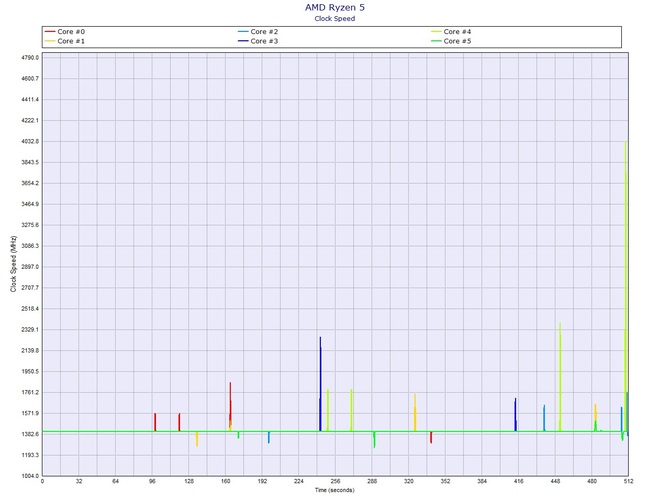

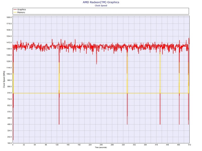

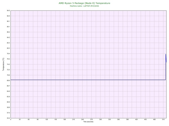

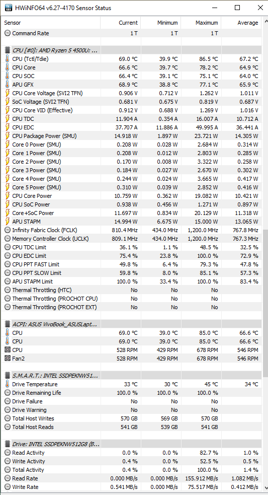

Generalnie AMD Ryzen 5 4500U podczas testów osiągał bardzo niskie temperatury, wyłącznie podczas uruchomienia Wiedźmina i w menu głównym temperatury skoczyły do maksymalnie 87 stopni (z tego względu nie są te skoki uwzględnione na wykresie z temperaturami), poza tym temperatura średnio oscylowała w okolicach 69 stopni z jednym skokiem do 78 stopni pod sam koniec trwania testu. Układ graficzny z kolei osiągał maksymalnie 77 stopni. W samych testach procesorowych AMD Ryzen 5 4500U radził sobie bardzo dobrze, często zauważalnie lepiej od tego samego APU z Acer Swift 3. Możemy obstawiać, że ASUS lepiej poradził sobie z ustawieniami zasilania, zwłaszcza że podczas wygrzewania TDP APU praktycznie nie przekraczało standardowych 15 W, co oznacza że ten konkretny sprzęt ściśle pracuje z wytycznymi specyfikacji APU.
Temperatura CPU
Spoczynek / Obciążenie

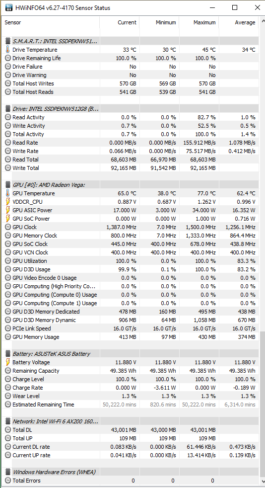

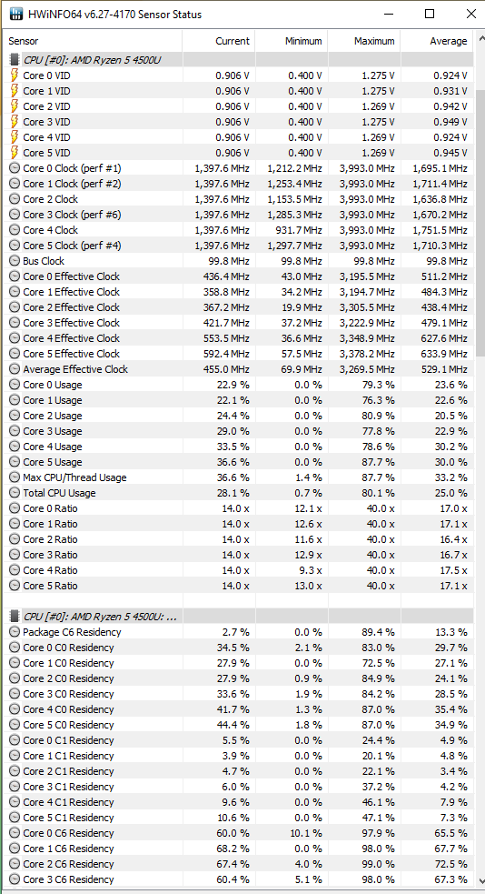

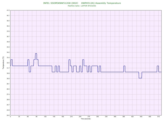

Parametry procesora, układu graficznego oraz dysku w urządzeniu ASUS VivoBook S14
