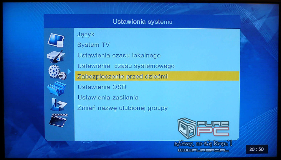

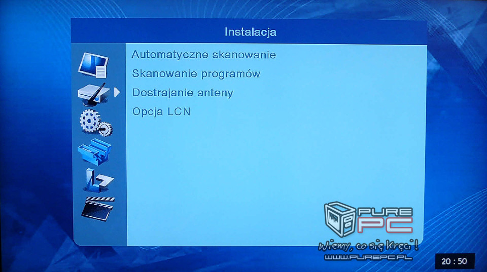

Czas uruchomić nasze urządzenie. Na dzień dobry miłe zaskoczenie: menu po polsku. Tłumaczenie ma parę potknięć, ale to w końcu nie jest finalna wersja, a i tak są to drobnostki (np. przestawione litery). Większość opcji w menu jest standardowa dla tunerów (Skanowanie, edycja listy kanałów, ustawienia proporcji ekranu TV i czasu do automatycznego wyłączenia itp.) i chyba nie ma co się nadmiernie nad nimi pochylać. Dość powiedzieć, że wyszkukiwanie programów może się odbywać na 3 sposoby: automatycznie (przeszukiwanie całego zakresu częstotliwości), na wybranym kanale lub na wybranej częstotliwości. W tym miejscu do softu wkradł się nieco większy babol, bo pokręcona jest numeracja kanałów: w Warszawie DVB-T nadawane jest na kanale 48 (częstotliwość 690 MHz), zaś wg. Leadteka tej częstotliwości odpowiada kanał 35. Miejmy nadzieję, że zostanie to wyprostowane w wersji finalnej. Tuner skanuje dość szybko i szybko zapisuje listę znalezionych programów - tutaj duży plus.

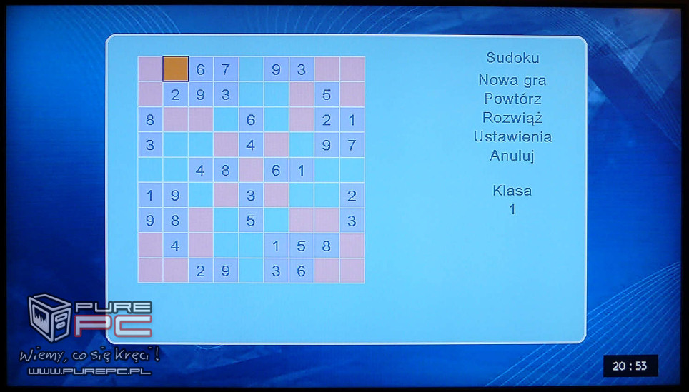

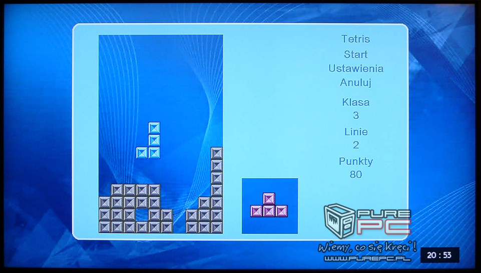

Co ciekawe, odbiornik został też wyposażony w 3 gry: Tetris, Othello i SUdoku. Wyglądem one nie powalają, zaś obsługa pilotem jest średnio wygodna, ale i tak należy ten "ficzer" policzyć na plus (cho nie wróżę temu rzeszy zagorzałych fanów).

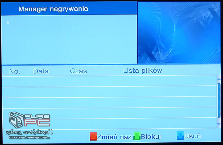

Rozpoczęcie nagrywania jest proste - naciskamy Record na pilocie i "włala". Tak samo kończymy nagranie. Nie ma niestety możliwości programowania, więc żeby nagrać nocną audycję trzeba będzie nastawić budzik. Wszystkie nagrane pliki można obejrzeć w widocznym powyżej managerze, w którym widzimy listę nagrań wraz z datami i czasami. Z poziomu tej listy możemy uruchomić odtwarzanie wybranego fragmentu, kasować i blokować pliki (co zapobiega przypadkowemu skasowaniu) oraz zmieniać ich nazwy. Działa to całkiem żwawo i nawet przy sporej ilości nagrań nie widać zadyszki tunera. Nagrane pliki zapisywane są w natywnym formacie urządzenia i nie ma możliwości odtworzenia ich na czymś innym (np. na komputerze), ale być może w przyszłości się to zmieni wraz z kolejnymi aktualizacjami oprogramowania tunera.

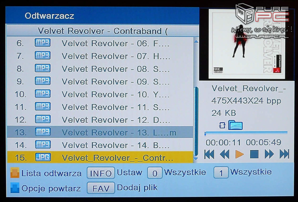

Ekran przypomina ten z PVR, z listą plików i folderów po lewej stronie oraz miniaturką i przyciskami sterowania po prawej. Niestety, w tym miejscu dopadła nas "przedprodukcyjność" urządzenia: testowany egzemplarz nie miał możliwości odtwarzania filmów innych, niż nagrania z PVR. Działał jedynie odtwarzacz MP3 i przeglądarka zdjęć. Szkoda, wielka szkoda. Cóż, pozostaje czekać na wersję finalną. Odtwarzanie MP3 działa poprawnie, nie mieliśmy większych zastrzeżeń do jakości dźwięku. Przeglądarka zdjęć w trybie pełnoekranowym jest trochę mulista, reaguje opornie, a skalowanie dużych zdjęć do rozdzielczości TV (obojętnie, FullHD czy kineskopowego) trwa zauważalną chwilę. Tutaj zdecydowanie jest pole do poprawy.
