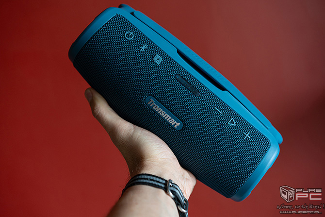

Do naszej redakcji na testy trafił nowy głośnik bezprzewodowy Tronsmart Mirtune S100. Ma kompaktowe wymiary, a mimo to mieści w sobie trzy przetworniki aktywne, dwie membrany pasywne, spory akumulator, złącze AUX, slot na kartę pamięci, port USB, mikrofon, funkcję powerbanku oraz składany uchwyt. Jego konstrukcja cechuje się wysokim poziomem wodoszczelności i jest częściowo podświetlana kolorowymi diodami, z możliwością sterowania nimi za pomocą telefonu wraz z aplikacją Tronsmart. A wszystko to w cenie około 300 zł, czyli całkiem przystępnej, jak na tę wielkość i funkcjonalność głośnika Bluetooth. Czy można też liczyć na wysoką głośność i czyste brzmienie z solidnym basem? Zapraszam do recenzji.

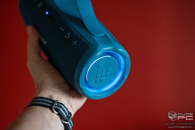

Pod względem wielkości i masy Mirtune S100 jest znacznie mniejszy od testowanego wcześniej głośnika Tronsmart Bang. Ma około 26 cm szerokości, a Bang miał 36 cm, co przekłada się też na znaczną redukcję masy. Mimo to przyznam, że pod względem funkcjonalności robi wrażenie nie mniejsze od swojego większego kuzyna. Dla wielu osób ważne może być to, że da się połączyć bezprzewodowo dwa głośniki Mirtune S100, uzyskując tym samym parę stereofoniczną, która będzie robiła lepsze wrażenie pod względem dźwięku od pojedynczego głośnika. Ponadto Mirtune S100 ma łącznie 5 przetworników (3 aktywne + 2 pasywne, podświetlane diodami RGB) i według deklaracji ma cechować się mocą 50 W, a Bang miał 6 przetworników i 60 W. Całkiem nieźle, jak na tak niewielką konstrukcję. Całość jest uszczelniona zgodnie ze standardem IPx7, więc bez problemu wytrzyma nie tylko zachlapanie i deszcz, ale nawet krótkotrwałe, całkowite zanurzenie pod wodę.
