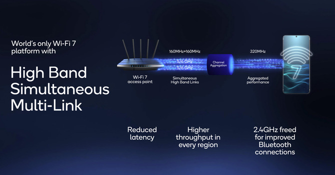

Nowością jest tzw. MLO, czyli Multi-Link Operation. Funkcja ta pozwala niejako agregować dostępne pasma radiowe i transmitować dane nimi jednocześnie pomiędzy nadawcą a odbiorcą, co było wcześniej niemożliwe. Tzn. było, ale nie jako standard, a jako implementowane przez różnych producentów tzw. Smart Connect. Przy czym niekoniecznie chodzi właśnie o jednoczesną transmisję wszystkimi dostępnymi pasmami, ale o płynne przełączanie się między nimi, co może poprawić działanie sieci Przy czym z tej technologii najwięcej skorzystają urządzenia obsługujące Wi-Fi 6E i 7 właśnie z uwagi na wsparcie dla pasma 6 GHz.

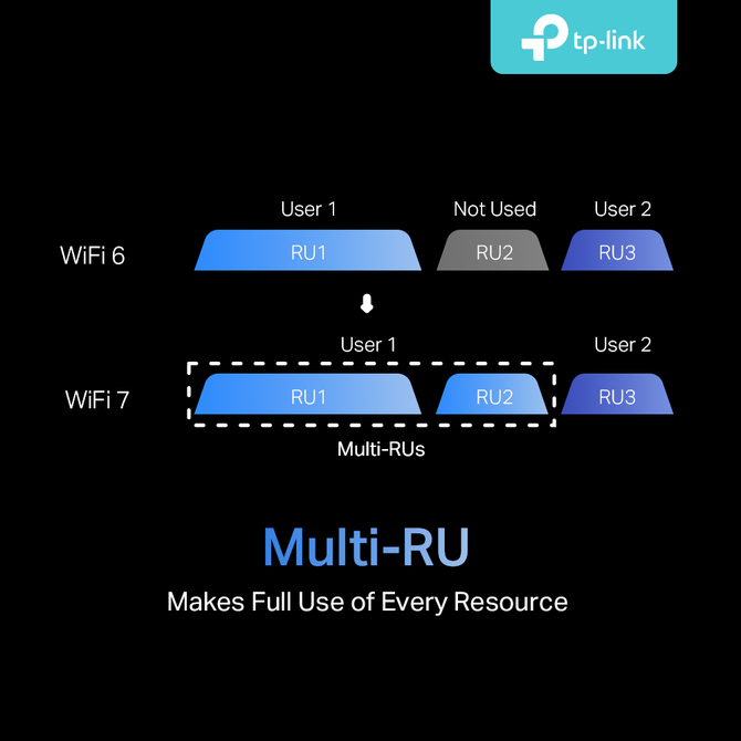

Efektywniejsze wykorzystanie dostępnego pasma będzie możliwe dzięki rozszerzeniu znanych z Wi-Fi 6 tzw. Resource Units (RU) w MRU (Multiple Resource Units). Koncept ten polega na podzieleniu pasma na małe zakresy częstotliwości i przydzieleniu ich do konkretnego odbiorcy. Dzięki temu punkt dostępowy może jednocześnie obsłużyć wielu takich odbiorców zamiast obsługiwać ich pojedynczo. W 802.11ax pewnym ograniczeniem było jednak to, że jeden klient mógł mieć przypisaną wyłącznie jedną RU, głównie z powodu potencjalnych interferencji między kanałami. 802.11be pozwala z kolei na przydzieleniu takiemu klientowi większej liczby nieużywanych RU poprzez wydzielenie „problematycznego” kawałka pasma. Dokładnie to realizuje tzw. Preamble Puncturing – funkcja wprowadzona już w Wi-Fi 6, ale efektywnie używana dopiero w ramach 802.11be.
