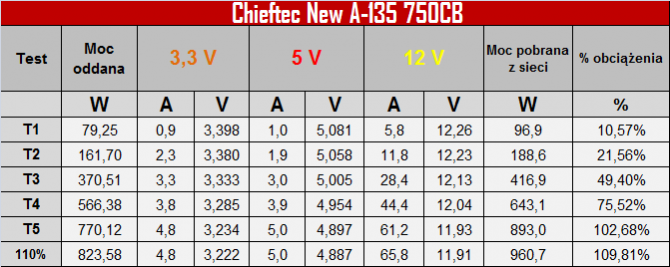

Każdorazowo, po dokonaniu wszystkich pomiarów (podczas każdego testu), zostawiam zasilacz na danym obciążeniu, na co najmniej kilkadziesiąt minut. Takie działanie ma na celu sprawdzenie stabilności oraz wykonanie dodatkowych, weryfikujących pomiarów. Zawsze zaczynam od maksymalnego obciążenia. Zanim przejdę do analizy wyników przypominam, że moc zasilacza określa obciążalność na linii +12 V, a ta jest bliska mocy znamionowej. Temperatura otoczenia podczas testów wynosiła ok. 21,9 °C, natomiast napięcie w sieci energetycznej 235,6 V. Starałem się, by stopnie obciążeń zasilacza były bliskie wartości 10%, 20%, 50% i 100% mocy znamionowej. Na początek przypomnę zakres bezpiecznych napięć wg normy ATX 12V 2.3.
Zasilacz przeszedł wszystkie testy w zakresie podstawowym. Napięciowo nie mam zastrzeżeń, norma ATX nie została tutaj przekroczona. Duże prądy na linii +12 V spowodowały spadek napięcia do wartości 11,93 V w teście T5. Oczywiście nie jest to nic niepokojącego, wszystko jest w jak najlepszym porządku. Test 110% również zaliczony, prąd o natężeniu 65,8 A nie był problemem nawet podczas próby trwającej kilkadziesiąt minut. Test maksymalnego przeciążenia powinien pokazać możliwości konstrukcji, może zadziałać zabezpieczenie OPP/OCP, ewentualnie temperaturowe OTP, gorsze modele mogą się zwyczajnie spalić. Miałem kilka podejść, ponieważ natężenie prądu powyżej wartości 71 A powodowało zainicjowanie się prawdopodobnie zabezpieczenia OPP, czyli przeciążenia całej jednostki. Finalnie zatrzymałem się na wartości 71,6 A (łącznie 889,6 W), wentylator w tym czasie potrafił się rozkręcić do swoich granic możliwości, mocno przy tym hałasując. Jednak nie to mnie zaniepokoiło, mimo wartości napięć w zakresach normy ATX, a napięcia tętnień.
Testy obciążeń krzyżowych tylko pokazują, iż konwertery DC-DC są odporne na niezrównoważone obciążenia linii, żadne napięcie nie przekroczyło określonych norm ATX.

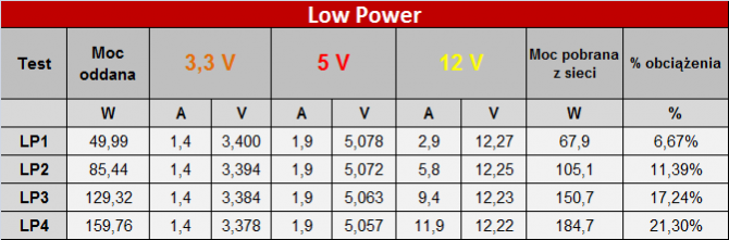

W dobie miniaturyzacji procesu produkcyjnego chipów graficznych, jak i CPU spada zapotrzebowanie na energię. Nowe komputery PC (kompletny zestaw bez monitora i peryferiów) w trybie spoczynku czy przeglądania internetu nierzadko potrzebują 40 W dla całej jednostki, stąd test ten jest bardzo istotny. Chieftec New A-135 750CB zalicza kolejny nasz test, małe obciążenia nie sprawiają trudności, wszystkie napięcia nie łamią żadnych norm. Natomiast sprawność nie wypada już tak bardzo dobrze, ale tę kwestię poruszę za chwilę.
