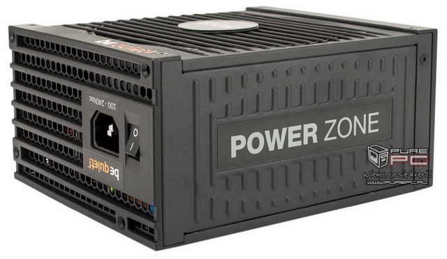

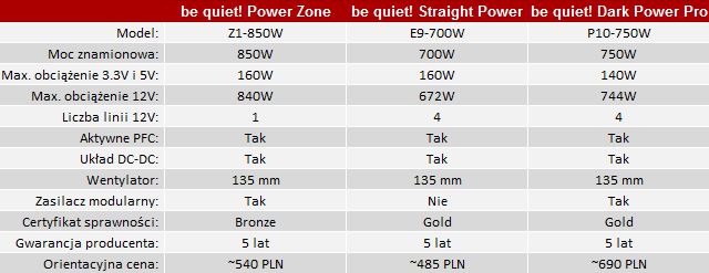

Najnowsza seria zasilaczy be quiet! skierowana jest do wymagających graczy i komputerowych entuzjastów, ponieważ Power Zone zaczynają się od 650W, kolejno przechodzą co 100W do 850W, kończąc na najmocniejszym modelu 1000W (12V - 996W). Do naszej redakcji dostarczono model o mocy znamionowej 850W, co w zupełności wystarcza dla nawet najbardziej rozbudowanych oraz podkręconych zestawów. Znajdą się jednak pewnie i tacy, którzy bez 1000W nie potrafią żyć - właśnie do nich skierowano najmocniejszy model dysponujący 83A na linii +12V. Nowy design z licznymi przetłoczeniami, całkowicie modularne okablowanie i bardzo mocna pojedyncza linia +12V, to znaki rozpoznawcze rodziny Power Zone. Nie mogło oczywiście zabraknąć cichego wentylatora produkcji samego be quiet! - Silent Wings o rozmiarze 135 mm, zarządzanego przez automatyczny układ sterujący. Dodatkowo wentylator wyposażono w sześciopolowy silnik zapewniający mniejsze drgania, zaś rotor posiada przetłoczenia na łopatkach, mające za zadanie zoptymalizować przepływ powietrza i zmniejszyć zawirowania. Nowa seria oferuje do sześciu złącz PCI Express wykorzystywanych w konfiguracjach SLI oraz CrossFireX - warto przy okazji zaznaczyć, że modele otrzymały odpowiednie certyfikaty kompatybilności z zestawami kart NVIDIA oraz AMD. Entuzjaści nowinek technicznych docenią wsparcie dla głębokich trybów uśpienia Intel Haswell C6 & C7 oraz regulacji europejskich ErP Lot 6 2013.
Zasilacze z serii Power Zone odróżniają się wizualnie od starszych braci licznymi przetłoczeniami umieszczonymi bo obydwu bokach obudowy. Zamiast płaskiej blachy mamy ciekawy zabieg stylistyczny, który dobrze komponuje się z plastikowymi maskownicami umieszczonymi z przodu i tyłu jednostki. Kolejną nowinką jest w pełni modularne okablowanie, dzięki któremu możemy podłączyć tylko te wiązki, które są nam aktualnie potrzebne. Oczywiście, mamy również możliwość wymiany przewodów na dłuższe lub krótsze zależnie od zastosowanej obudowy komputerowej, a nawet wyposażenie naszego zasilacza w indywidualne oploty, które niedawno be quiet! wprowadził do swojej oferty. Na koniec warto wspomnieć o systemie utrzymującym bezpieczną temperaturę w wnętrzu naszego komputera, czyli funkcji COOL*OFF, której zadaniem jest sterowanie wentylatorami podłączonymi bezpośrednio do zasilacza, a po wyłączeniu komputera jednostka doprowadza napięcie przez około 3 minuty (zależne od ilości wentylatorów i ich mocy), dzięki czemu rozgrzane podzespoły mają czas na spokojne wychłodzenie do bezpiecznej temperatury. W przypadku rozbudowanych zestawów do grania, w których występują podkręcone procesory i duet kart graficznych, spokojne wychłodzenie dzięki technologii COOL*OFF może przedłużyć czas bezawaryjnej pracy oraz uchronić nas od niepotrzebnych kosztów wymiany podzespołów.
