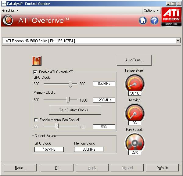

Patrząc na ilość tranzystorów oraz samą wydajność karty graficznej można było mieć pewne obawy co do ilości pobieranej energii przez Radeona HD 5870. Ale nic z tym rzeczy. ATi stanęło na wysokości zadania, a właściwie proces technologiczny 40nm, który w tym przypadku zdziałał cuda. Radeon HD 5870 pobiera mniej energii niż Radeon HD 4890! Jednak duża w tym zasługa zaawansowanych procesów oszczędzania energii, które obniżają nie tylko taktowanie rdzenia (aż do 157 MHz!), ale i pamięci RAM: do 300 MHz. Dodatkowo kostki GDDR5 przełączają się w tryb GDDR3, co pozwala oszczędzić kolejne kilowatogodziny.
Na dziś dzień podkręcanie karty ATi Radeon HD 5870 jest ograniczone do tego co umożliwia Catalyst Control Center i zakładka Overdrive w nim zawarta. A ta niestety niewiele daje – raptem dodatkowe 50 MHz na rdzeniu oraz 100 MHz dla pamięci. A to przez Radeona HD 5870 jest realizowane całkowicie bez problemu. Trzeba więc poczekać na aktualizację narzędzi do podkręcania i wtedy podejdziemy jeszcze raz do tego tematu. Prezentowanie dziś jakichkolwiek porównań do podkręconych innych kart mija się z celem, ze względu na nierówną walkę – pozostałe karty swoje narzędzia już mają. Tak czy owak na ustawieniach 900 / 1300 MHz Radeon HD 5870 uzyskuje wyniki o około 5% wyższe od domyślnych taktowań. 30,7 FPS vs. 29,1 w teście ice w Crysisie. Na zrzucie ekranu widać bardzo niskie częstotliwości z jakimi pracuje karta w trybie 2D:
