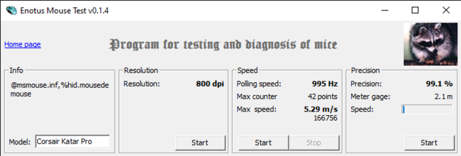

Prędkość maksymalna. Podczas tego testu, profil myszy wynosił równo 800 DPI. Następujące po sobie testy prędkości w programie Mouse Tester wskazywały, że mysz jest w stanie rozpędzić się do prędkości około 5,3 - 5,5 m/s, co zostało potwierdzone zarówno w programie Enotus Mouse Test jak i MouseTester (screen poniżej). Osoby zaznajomione z tematem z pewnością doskonale wiedzą, że 6,0 m/s to prędkość bliska maksymalnej dla ludzkiej (przeciętnej) ręki, więc ten test Corsair Katar Pro zdał zupełnie przyzwoicie. Nie ma na co narzekać.

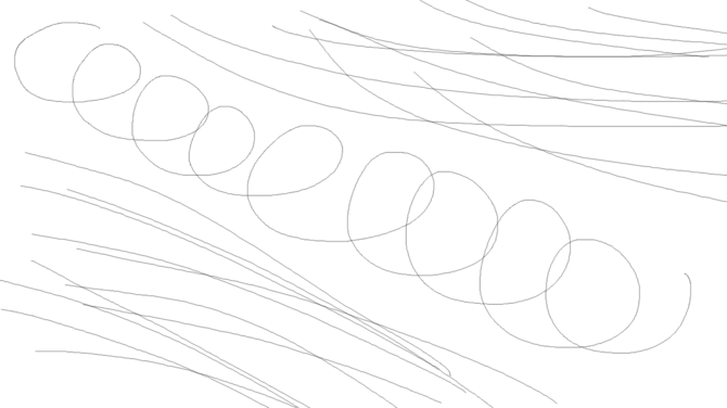

Predykcja - sztuczne przyciąganie kursora do osi x lub y, podobnie jak interpolacja może przeszkadzać zarówno w graniu jak i w zabawie grafiką - zamiast generować koła czy faliste ruchy, spłaszcza je utrudniając grę lub pracę. Testując predykcję przy ustawieniach rozdzielczości na poziomie 800 DPI (screen z efektami poniżej), można zaobserwować tylko bardzo nieznaczne ślady przyciągania do osi X lub Y, co jest znamienne w przypadku zastanego tu czujnika, i co nie wpływa na codzienne korzystanie z myszy. Mówiąc więc dość kolokwialnie: żadnej tragedii nie ma i nie ma też nad czym ronić łez.

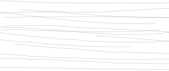

Jitter. Sporo modeli pracujących na wyższych ustawieniach DPI ma problemy z rysowaniem prostych linii pozbawionych zakłóceń. Wynika to m.in. z nierówności podkładek materiałowych, jednak te najlepsze konstrukcje posiadają mechanizmy niwelujące to zjawisko. Testy urządzenia Corsair Katar Pro wykazały (screen poniżej), że konstrukcja nie ma na całe szczęście najmniejszych problemów z generowaniem niechcianego jitteru, nawet przy maksymalnej rozdzielczości, a więc przy zastosowaniu 12 400 DPI. Dowód poniżej.
