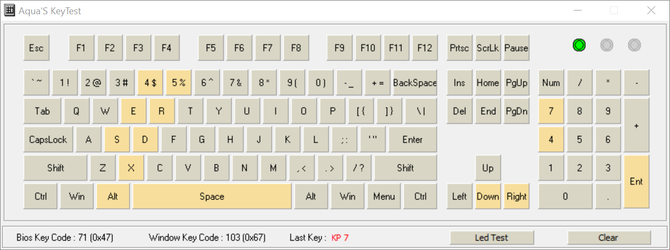

111111111122222233333444444444wwwwwwaaaaaaaasssssssssddddddddddx

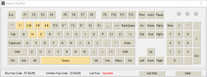

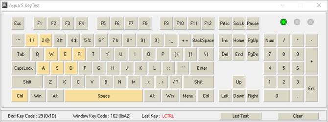

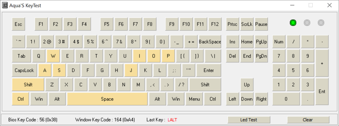

Przyciski odwijają bardzo szybko, żadnych problemów z wbijaniem znaków obok docelowego, nawet przy mocnych uderzeniach nie odnotowałem. Manualne programowanie makro przyciskiem MR również przebiega sprawnie - jego kilkusekundowe przytrzymanie powoduje zapalenie się ikonki, następnie wprowadzamy kombinację klawiszy i kończymy proces ponownie wciskając przycisk MR. Niestety, żadnych informacji o szacowanej żywotności membranowych przełączników nie znalazłem, chociaż w tym względzie mechanikom na pewno nie dorównują. Corsair posiada 12-Key Rollover, jednak działa on selektywnie np. kiedy wciśniemy kombinację klawiszy CTRL, Shift, W, A, I, O, P, spację, a następnie chcemy jeszcze jeden znak, to przykładowo J jest rejestrowane, natomiast K albo L absolutnie nie. Podobnie wygląda sprawa z kolejnym wciśnięciem 1, 2, 3, 4 - potem działają losowe znaki. Bezproblemowo funkcjonuje natomiast zestaw najczęściej używanych przycisków w grach komputerowych. Reasumując - maksymalnie zdołałem wcisnąć jednocześnie 14 rejestrowanych klawiszy, takich wybranych celowo było 10, natomiast klawiatura czasami rejestrowała tylko 4-6 określonych klawiszy. Takie ograniczenia mogą okazać się sporym utrudnieniem chociażby w MMOcRPG czy strategiach, ale problem nie powinien być odczuwalny w typowych shooterach, wyścigach oraz singlowych RPG.
