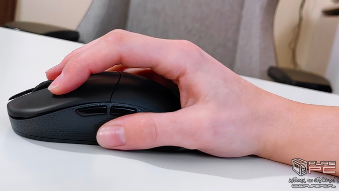

Endorfy GEM Plus Wireless to myszka przeciętnej wielkości, dlatego powinna dopasować się do każdego rodzaju dłoni, choć jej kształt sprawia, że najczęściej będziemy używać jej chwytem claw oraz fingertip. Codzienne użytkowanie / granie z pomocą GEM Plus Wireless dostarcza poprawnych wrażeń, choć osobiście nie pogardziłabym, gdyby w zestawie pojawiły się jeszcze grip tape'y, albo gdyby boki myszki były podgumowane, ponieważ chwyt nie jest w przypadku tej konsgtrukcji jakiś szalenie pewny. Od wielu miesięcy mamy jednak z lekka głupawą modę na ultra niską wagę gryzoni, więc producenci tną ją jak tylko mogą. W mojej opinii 6 gramów więcej (ze względu na grip tape'y) w parze z lepszymi i większymi ślizgaczami, zrobiłoby przysłowiową robotę. Koniec końców GEM Plus Wireless to mysz wygodna, ale nie jakaś znów nader wygodna. Podobnie jest w przypadku przyjemności tworzywa, z jakiego została wykonana. Tworzywo jest przyjemne w dotyku, ale nie jakieś znów wyjątkowe. Tyle dobrze, że nieszczególnie się brudzi.

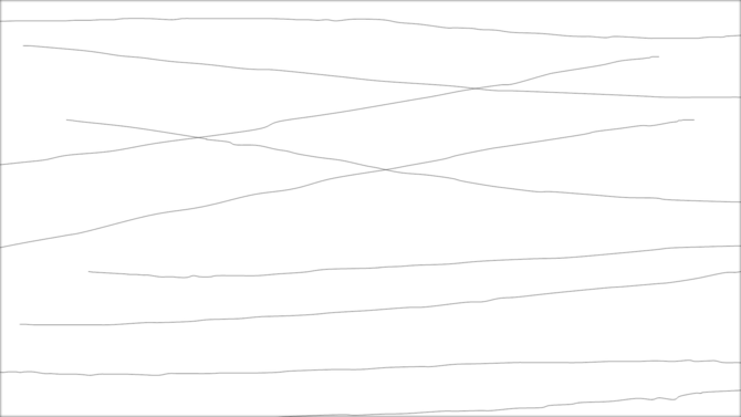

Predykcja, czyli sztuczne przyciąganie kursora do osi x lub y, podobnie jak interpolacja może przeszkadzać zarówno w graniu, jak i w zabawie grafiką - zamiast generować idealne koła czy faliste ruchy, spłaszcza je wszak, utrudniając grę lub pracę. Testując predykcję przy ustawieniach rozdzielczości na poziomie 800 DPI (screen z efektami poniżej), można z radością zaobserwować, że mysz absolutnie nie przejawia przyciągania kursora do żadnej z osi.

Endorfy GEM Plus Wireless - brak cech predykcji
