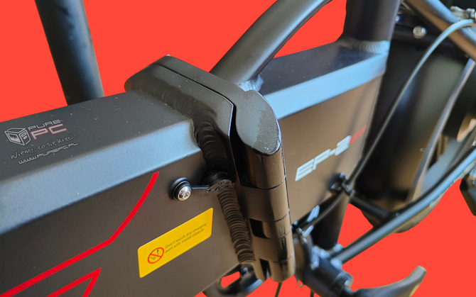

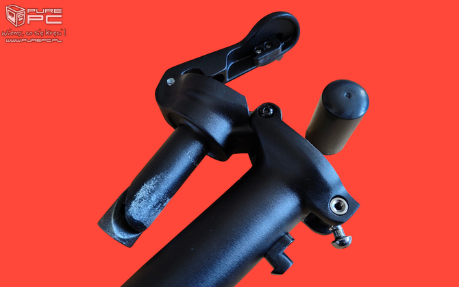

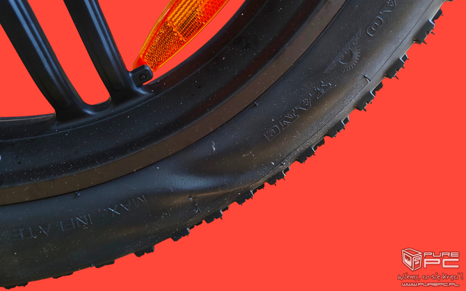

Dochodzimy więc do wspomnianych wad, które znalazłem na tym etapie. Jedna z opon od samego początku nie miała takiego kształtu, jak powinna, acz to akurat nie było zbyt wielką niedogodnością, ponieważ po napompowaniu ten "defekt" zwyczajnie zniknął. Gorszą kwestią była rdza, z którą spotkałem się na elementach pod siedziskiem - oczywiście może to wynikać z tego, że do testów otrzymałem produkt z czyjegoś zwrotu (całkowitej pewności na tym polu nie ma). Na koniec mogę poinformować o tym, że na ramie, a dokładniej na zawiasie, spotkałem się z jakąś oleistą substancją. Z początku cały mechanizm skrzypiał przy rozkładaniu, ale z czasem to ustąpiło, więc zakładam, że "olej" spełnił swoją funkcję.
