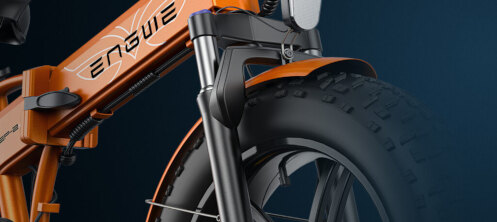

ENGWE EP-2 Boost to jeden z nowszych rowerów elektrycznych od tego chińskiego producenta. Według tej firmy jest on zgodny z wymogami UE, ale... do tego jeszcze wrócimy. Wyróżnia go też tytułowa funkcja Boost, która pozwoli skorzystać z - jak wskazuje nazwa - przyspieszenia podczas jazdy.
Eleglide Citycrosser to miejski rower elektryczny z mocnym wspomaganiem i trybem jazdy tylko na akumulatorze
Rowerów elektrycznych na rynku nie brakuje, choć omawiany model zalicza się do podkategorii "fatbike", czyli rowerów z dużo szerszymi oponami od standardowych, wszak mowa tutaj o 4-calach szerokości. Są za to mniejsze od klasycznych (20"), co tak naprawdę od razu jest zauważalne. W metalowej ramie zamknięty został całkiem pojemny akumulator, który można wyjąć na czas ładowania, a który to ma zapewnić wspomaganie nawet przez 120 kilometrów (choć ten aspekt obarczony jest gwiazdką i to całkiem dużą, ponieważ taką wartość można osiągnąć jedynie na pierwszym trybie wspomagania). Silnik o mocy 250 W ma umożliwić nam łatwe rozpędzenie się do 25 km/h - podczas jazdy można korzystać z 7-biegowych przerzutek Shimano, a także wyświetlacza LCD, na którym będą widoczne najważniejsze informacje. Wspomniane i pozostałe kwestie zostaną bardziej szczegółowo omówione w dalszej części tego materiału.

Rower ENGWE EP-2 Boost został tak skonstruowany, aby można go było złożyć. W tym aspekcie możemy liczyć na zginaną kierownicę oraz ramę. Nie zabrakło też bagażnika, składanych pedałów, oświetlenia z przodu i z tyłu, jak również dwóch tarcz hamulcowych o średnicy 180 mm. Całość swoje "waży - ja początkowo nie brałem tej kwestii aż tak bardzo pod uwagę, ale okazała się ona bardzo istotna... Jeżeli chcemy zapoznać się z oficjalnym opisem od producenta, to znajdziemy go POD TYM ADRESEM. Rower dostępny jest w trzech kolorach (czarny, szary oraz pomarańczowy), z kolei jego cena w trakcie pisania tego materiału to prawie 5000 zł. Ciekawie wygląda sprawa z gwarancją, gdyż w przypadku większości elementów obejmuje ona okres jednego roku, który liczony jest od czasu zakupu. Natomiast gwarancja na akumulator obowiązuje przez pół roku lub do przejechania 2000 kilometrów. Mając więc pełniejszy obraz sytuacji, możemy przejść do kolejnej części, czyli zawartości zestawu.
