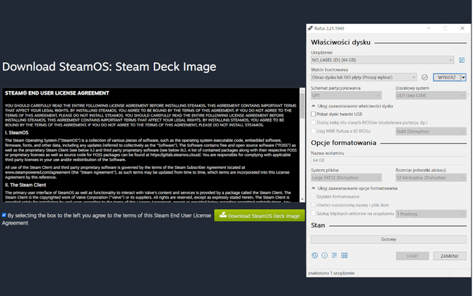

Na początku przechodzimy pod ten link. Na stronie ujrzymy umowę licencyjną, którą musimy zaakceptować. Następnie klikamy Download SteamOS Deck Image, rozpocznie się wtedy pobieraniu pliku z obrazem systemu. Do stworzenia bootowalnego pendrive'a ze SteamOS użyjemy programu Rufus. Dzięki temu prostemu narzędziu jesteśmy w stanie utworzyć pendrive z jakimkolwiek systemem operacyjnym - od wszelkich dystrybucji Linuxa po Windowsa. Pobieramy więc program z tego linku. Odnajdujemy pobrany plik i go uruchamiamy. W tym momencie podłączamy pendrive pod komputer. Bardzo ważne: nie może być to najtańsza pamięć oparta na USB 2.0. Jeśli użyjemy takiego urządzenia, późniejsza instalacja systemu na Steam Decku będzie dość problematyczna. Sam pendrive musi też być sformatowany w systemie plików FAT32. Mając więc odpowiedniego pendrive wpiętego pod port USB w komputerze, przechodzimy do programu Rufus.
Umowa licencyjna i program Rufus

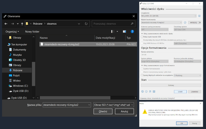

W oknie programu wybieramy naszego pendrive'a w zakładce Urządzenie (warto się upewnić, że to właśnie on jest zaznaczony), a później przy opcji Wybór Bootowania klikamy na Wybierz i odszukujemy pobrany wcześniej obraz SteamOS w formacie bz2. Jeśli chodzi o Schemat partycjonowania, domyślnie będzie tam MBR i taką opcję możemy zostawić. Po całej operacji program i tak zmieni ustawienia pendrive'a na te sprzyjające instalacji. Kiedy mamy już wszystko skonfigurowane naciskamy przycisk Start, a następnie w okienku, które nam się wyświetli, klikamy OK. Teraz pozostaje nam poczekać, aż program zrobi wszystko za nas. Po ukończeniu procesu pendrive jest gotowy do użycia.

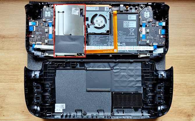

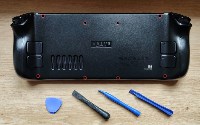

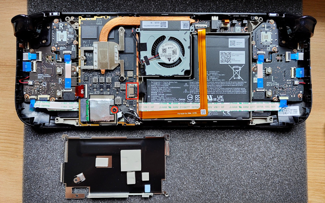

Na początku układamy konsolę na miękkiej powierzchni ekranem do dołu i używając wspomnianego wkrętaka krzyżowego, odkręcamy 8 śrubek zaznaczonych na zdjęciu. Warto zapamiętać ich rozkład, ponieważ w zależności od ich umiejscowienia są one większe lub mniejsze. Następnie staramy się podważyć w jednym miejscu tylną obudowę i ostrożnie przesuwamy wybranym narzędziem wzdłuż zatrzasków. Należy to robić z wyczuciem i na tyle wolno, aby nie połamać żadnego z nich. Kiedy już uda się nam zdjąć pokrywę, naszym oczom ukaże się wnętrze konsoli. Nas jednak interesuje tylko konkretny obszar zaznaczony poniżej.

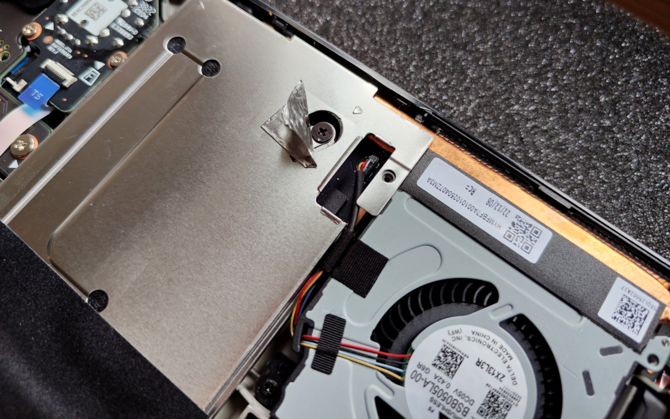

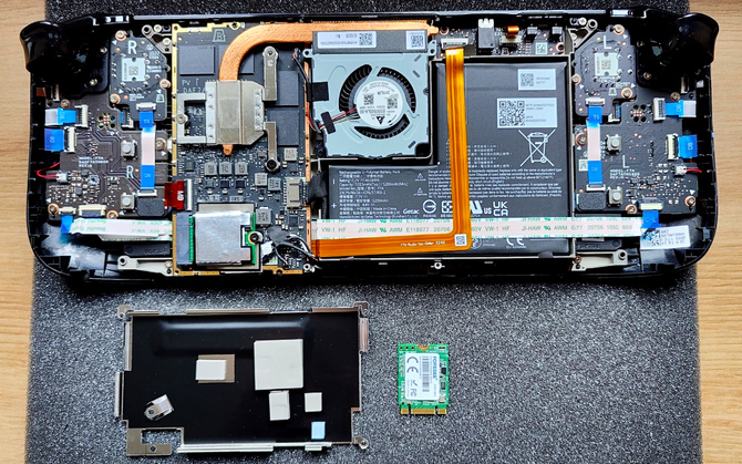

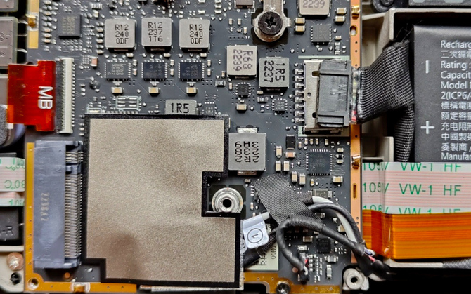

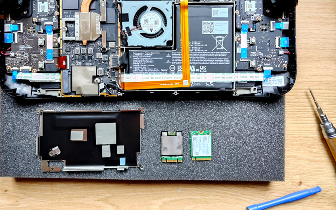

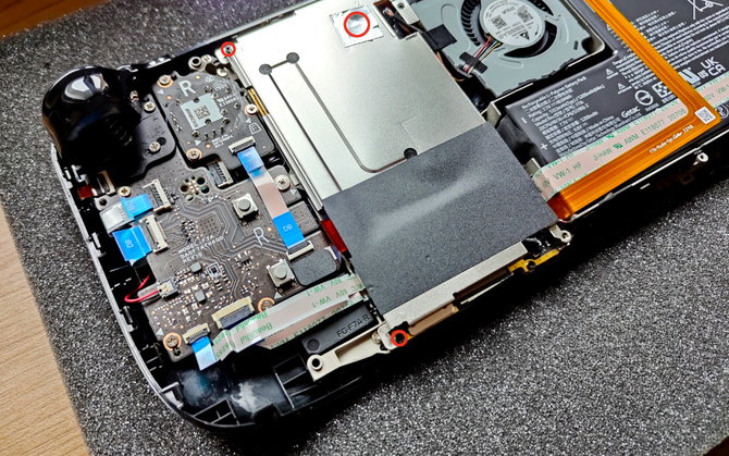

Przechodzimy teraz do zdjęcia metalowej osłony, która zakrywa płytkę z dyskiem. Najpierw odkręcamy dwie śrubki po lewej stronie. Trzecia z nich jest ukryta pod folią, którą trzeba ostrożnie ściągnąć. Po jej zdjęciu i odkręceniu pozostałej śrubki możemy zdjąć cały osłaniający panel. Teraz musimy odłączyć akumulator od płytki, a zasadniczo to przewód, który do niego prowadzi. Jak w każdym kroku, powinniśmy być bardzo ostrożni. Szczególnie że w tym wypadku brak delikatności może się w najlepszym wypadku skończyć uszkodzonym gniazdem. Końcówkę przewodu podłączonego do płytki staramy się wyciągnąć, podważając go z obu stron w kierunku wyjścia. Później możemy przejść do odkręcenia śrubki trzymającej dysk SSD M.2 2230 i wyciągnąć go ze złącza.
Z wyciągniętego dysku zsuwamy aluminiową folię, a następnie nakładamy ją na ten, który za moment wyląduje na jego miejscu. Kiedy już to zrobimy, przykręcamy go z powrotem i ponownie podłączamy przewód prowadzący do akumulatora. Pozostało nam teraz wykonać wszystkie czynności w odwrotnej kolejności. Kiedy już ukończymy cały proces, możemy przejść do ponownej instalacji wybranego systemu operacyjnego. W tym wypadku będzie to SteamOS.

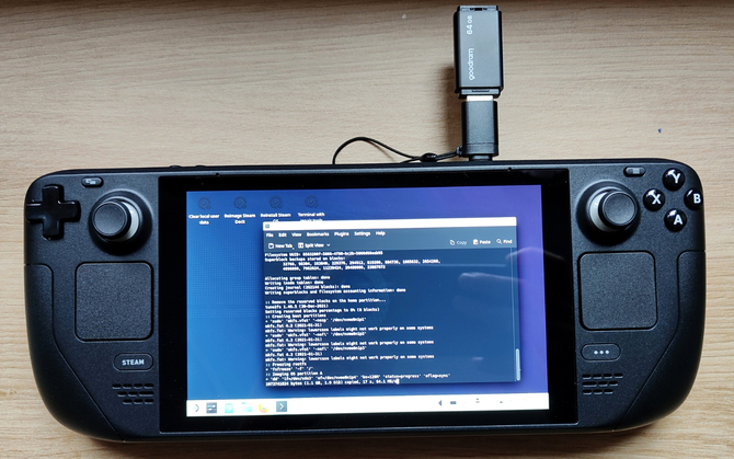

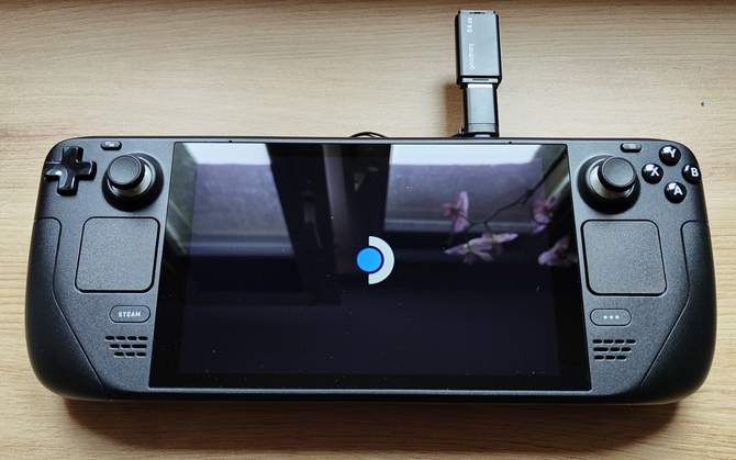

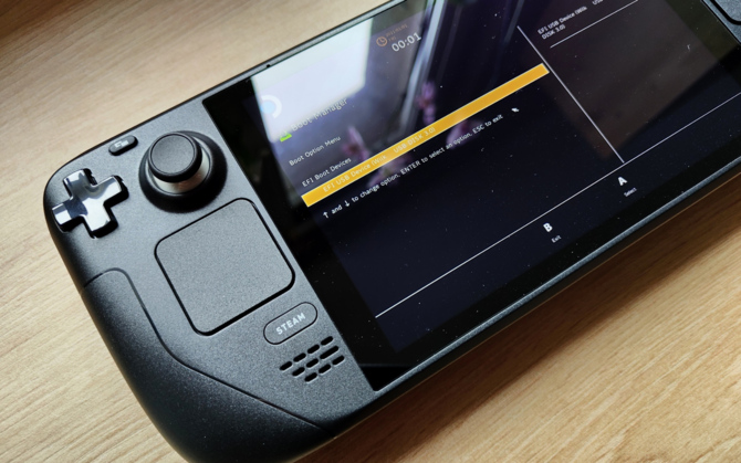

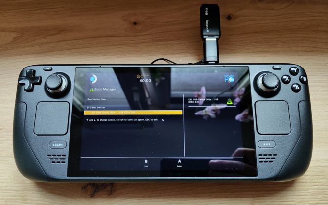

Chcąc zainstalować jakikolwiek system, potrzebujemy uruchomić menadżera rozruchu na konsoli. W tym celu najpierw umieszczamy wcześniej przygotowany pendrive ze SteamOS w przejściówce USB-C na USB-A (lub HUB-ie, jeśli takowy posiadamy), a następnie podłączamy całość do portu USB-C wyłączonego Steam Decka. Teraz przytrzymujemy jednocześnie przycisk zmniejszania głośności oraz zasilania, aż do momentu, kiedy usłyszymy charakterystyczny dźwięk. Po krótkiej chwili ukaże nam się okienko, w którym powinien być widoczny nasz pendrive. Wybieramy go, naciskając przycisk "X" na konsoli.
Musimy się uzbroić w cierpliwość. Czas potrzebny do uruchomienia, będzie w głównej mierze zależał od prędkości osiąganych przez naszą przenośną pamięć. Dlatego nie warto używać najtańszego pendrive, ponieważ całość może zająć (kolokwialnie mówiąc) "wieczność", a czasami w ogóle nie wystartuje, tylko zawiesi się na logo. W sieci możemy znaleźć mnóstwo takich przypadków. Zakładając jednak, że dysponujemy odpowiedniej klasy pamięcią flash, po chwili przejdziemy do ekranu, w którym będziemy mieli do wyboru kilka opcji.

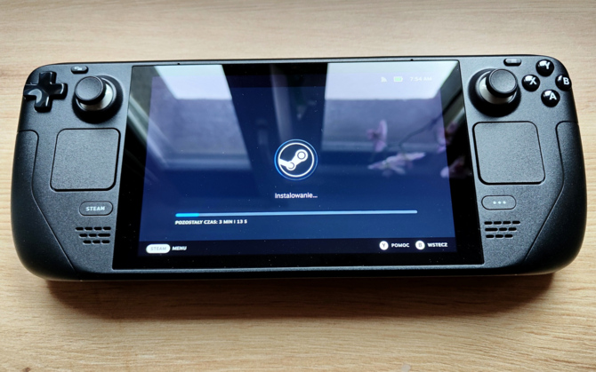

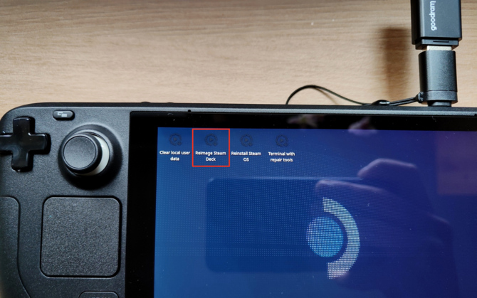

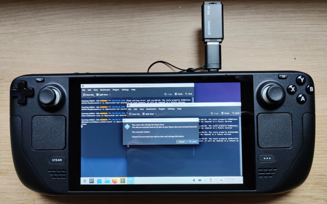

Aby zainstalować system od zera, klikamy dwukrotnie (dotykowo lub poprzez trackpad) na ikonkę Reimage Steam Deck. Pozostałe opcje służą do usuwania danych w zainstalowanym już systemie bądź jego naprawie. Teraz powinniśmy zobaczyć dwa monity, które trzeba potwierdzić poprzez naciśnięcie Proceed. Kiedy wszystkie operacje zostaną wykonane, konsola uruchomi się ponownie i zacznie się dalszy proces instalacji. Wszystko powinno trwać mniej niż 10 minut w związku z tym, że sam system nie zajmuje dużo pamięci i jest instalowany na szybkim dysku SSD.
Ponownie musimy zaczekać, aż cały proces się zakończy. I tak naprawdę to już wszystko. Kiedy system zostanie w pełni zainstalowany, zobaczymy okna konfiguracji, w których wybieramy język, jakim chcemy się posługiwać oraz logujemy się na nasze konto Steam. Po przejściu przez ten etap mamy sprzęt gotowy do działania. Możemy już zainstalować nasze ulubione gry i cieszyć się większą pojemnością naszej konsoli. W przypadku gdy zechcemy korzystać z karty microSD, po włożeniu jej do konsoli powinniśmy ją sformatować w ustawieniach. Będzie to szczególnie przydatne (a nawet wymagane), jeśli będziemy chcieli skorzystać z wszelkiej maści emulatorów starych konsol. Jak widać, proces nie jest taki skomplikowany, jakby się wydawało. Jeśli ktoś kupił Steam Decka w obecnej promocji i wymienił dysk (z 64 GB na 256 GB) w taki sposób, to zaoszczędził prawie 500 zł.
