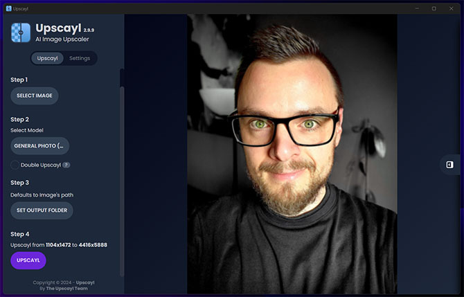

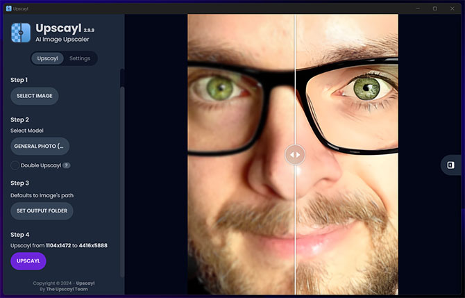

Moim zdaniem najciekawszą propozycją jest program Upscayl w wersji Desktop. Oprócz tego istnieje też usługa w chmurze, ale wciąż w wersji Beta, wymagająca zaproszenia. Główne powody wyboru wersji Desktop są dwa. Po pierwsze: jest to narzędzie, które instalujemy na komputerze, więc możemy wszystkie zdjęcia przetwarzać bez dostępu do internetu. Druga zaleta wynika z pierwszej, czyli wszystkie dane przetwarzane są lokalnie i nie opuszczają komputera. Jeśli więc komuś zależy na większej prywatności i nie chce, żeby jego zdjęcia wysyłane były na bliżej nieokreślone serwery, to Upscayl będzie najlepszym rozwiązaniem. Jego obsługa w podstawowym zakresie jest bardzo prosta, mimo że interfejs nie został przetłumaczony na język polski. Na ekranie głównym wybierz zdjęcie lub wiele zdjęć naraz (opcja Batch Upscayl), w kolejnym kroku opcjonalnie możesz wybrać model AI służący do powiększania zdjęć. Jeśli się na tym nie znasz, to nie ma problemu, po prostu zostaw model ustawiony domyślnie. Później wskaż folder, w którym ma być zapisane przetworzone zdjęcie i kliknij przycisk Upscayl. Warto jeszcze raz podkreślić potężną zaletę w postaci darmowego przetwarzania wielu zdjęć jednocześnie. Kolejne dwie usługi też mają podobną funkcję, ale w ich przypadku trzeba za nią płacić (przynajmniej od pewnej liczby zdjęć). Przetwarzanie jednego zdjęcia trwa kilka sekund.
W zasadzie tylko powyższe kroki są potrzebne. Jeśli nie chcesz, to nie musisz nawet zaglądać do ustawień, bo domyślne wartości są odpowiednie. Od początku ustawione jest powiększanie zdjęć 4x, ale można je zmienić na 3x, 2x, a nawet 1x. Ta ostatnia opcja jak można się domyślić, nie powiększa zdjęcia, lecz tylko przetwarza obraz w celu jego poprawy, np. usunie rozmycie, zwiększy ostrość, poprawi detale. Jest też opcja podwójnego powiększania, czyli np. 4x, a potem znowu 4x (czyli łącznie zdjęcie będzie 16x większe). Można też wybrać format zapisu pliku (JPG, PNG, WEBP), wybrać ewentualną kompresję (domyślnie 0%) oraz zmienić szereg innych rzeczy, w tym wskazać którą kartą graficzną ma się posłużyć program podczas działania algorytmów sztucznej inteligencji.

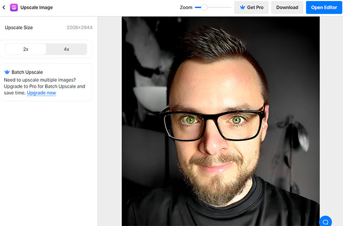

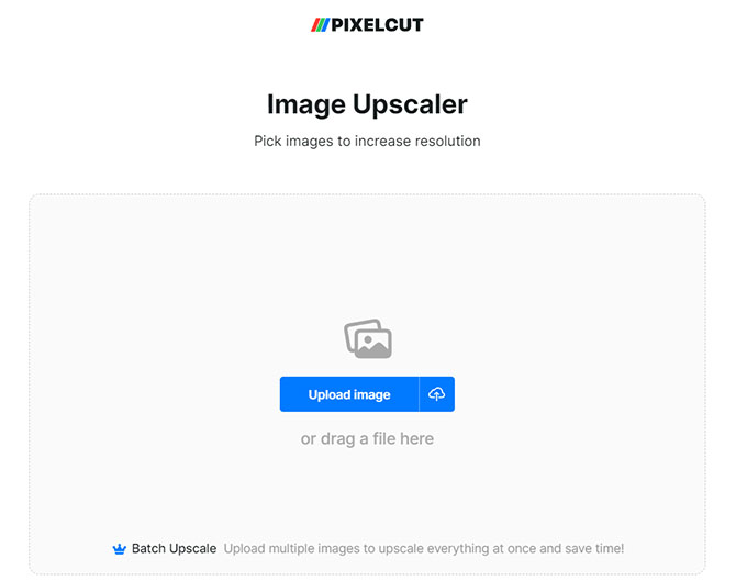

Kolejne dwie z opisywanych usług działają już online, czyli przez przeglądarkę internetową (wymagają aktywnego połączenia). Zaletą jest to, że niczego nie trzeba instalować na komputerze, a samo przetwarzanie zdjęcia nie obciąża komponentów PC. Innymi słowy, działa równie szybko na wydajnym, jak i słabym PC. Wadą jest jednak konieczność przesyłania zdjęć na serwery usługodawców, choć nie każdej osobie będzie to przeszkadzało. Pierwszą z tych usług jest Pixelcut AI, a dokładniej narzędzie o nazwie Image Upscaler. Tutaj interfejs jest już prawdziwie minimalistyczny. W zasadzie jedyną rzeczą, jaką możesz zrobić, jest po prostu wybranie zdjęcia lub przeciągniecie go do odpowiedniego pola w oknie przeglądarki. To wszystko! Po dosłownie 3 - 4 sekundach możesz już kliknąć przycisk Download, aby pobrać przetworzone zdjęcie. Ograniczenia: Pixelcut AI Image Upscaler za darmo pozwala powiększać obrazy tylko 2x i w dodatku maksymalnie do rozmiaru 4000 px (czyli plik źródłowy nie może mieć więcej niż 2000 px na dłuższym boku). Rzecz jasna można to ominąć, wybierając opcję płatną za około 40 zł miesięcznie.

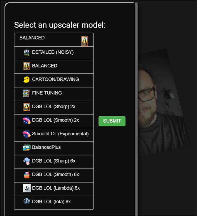

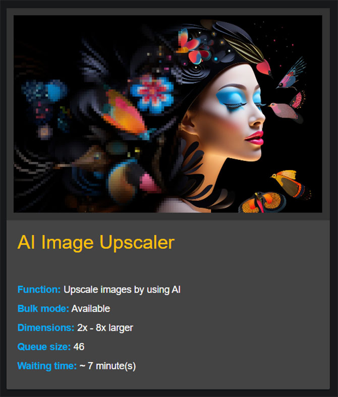

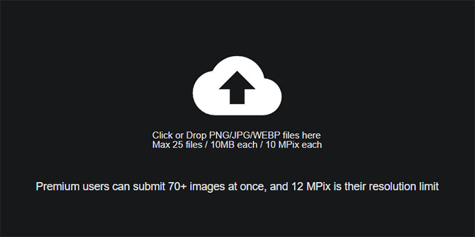

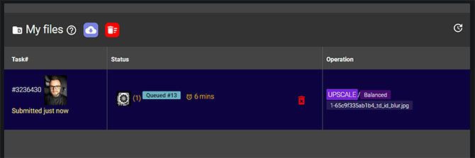

Trzecie narzędzie ma dziwną nazwę DGB.LOL, która może kojarzyć się z jakimś żartem. Owszem, DBG.LOL idealne nie jest, ale pod względem jakości przetwarzania obrazu nie ustępuje choćby programowi Upscayl. Usługa w podstawowym zakresie jest w pełni darmowa. Ma nawet opcję przetwarzania do 25 zdjęć na raz (za opcję do 70 grafik jednocześnie trzeba płacić). Największym dziwactwem jest to, że rezultat pracy AI nie pojawia się po kilku sekundach, lecz trzeba na niego poczekać znacznie dłużej. Chodzi mianowicie o to, że w celu optymalizacji obciążenia komponentów po stronie usługodawcy, przesłane grafiki trafiają do czegoś na kształt poczekalni. Użytkownik jest informowany o tym, który jest w kolejce, a obok wyświetla się liczba minut pozostała do momentu, gdy zdjęcie będzie gotowe do pobrania. To zdecydowanie jest duża wada, bo Upscayl oraz Pixelcut przetwarzają pliki niemal od razu (kilka sekund). Zaletą jest jednak to, że DGB.LOL daje nam opcję 8-krotnego powiększania obrazu. Dla przypomnienia Upscayl domyślnie oferuje 4x (lub dwukrotne powiększanie 4x, które nie daje aż tak dobrych efektów, jak bezpośrednie powiększanie 16x), natomiast Pixelcut za darmo ogranicza nas tylko do powiększenia 2x. Jeśli więc komuś zależy na darmowym powiększaniu 8x, to czasami warto poczekać te kilka-kilkanaście minut. Ponadto DGB.LOL daje dostęp do szeregu różnych modeli AI, które mają wpływ na jakość przetworzonego obrazu. Maksymalny rozmiar zdjęcia źródłowego to 10 Mpx i 10 MB.
