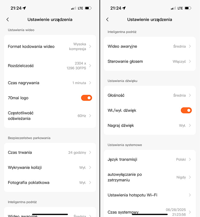

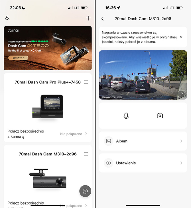

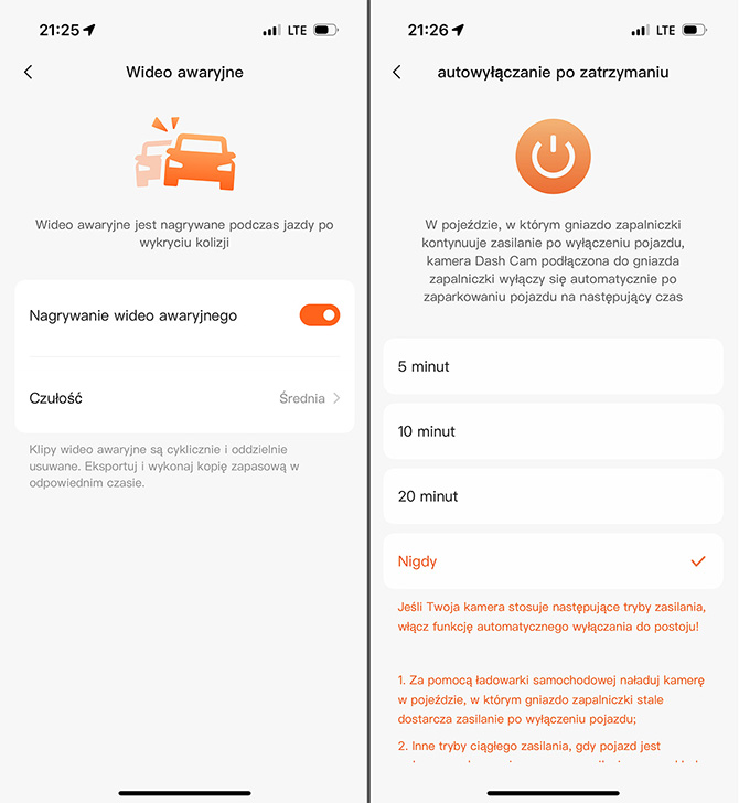

Do obsługi wideorejestratorów 70mai służy bezpłatna aplikacja mobilna, o tej samej nazwie, czyli po prostu “70mai”. Jest ona dostępna zarówno na smartfony z systemem Android, jak i iOS oraz przetłumaczona na język polski. W przypadku omawianego modelu kamery aplikacja odgrywa szczególnie ważną rolę, ponieważ wideorejestrator nie ma własnego, wbudowanego wyświetlacza. Wstępna konfiguracja, ustawianie optymalnego kadru, włączanie lub wyłączanie poszczególnych funkcji, wszystko to wymaga użycia aplikacji. Bezpośrednio na kamerze nie można wykonać niemal nic, poza komendami głosowymi, formatowaniem karty, włączaniem Wi-Fi i przywracaniem ustawień fabrycznych. Po dodaniu kamery pojawia się ona na ekranie początkowym, gdzie można ją wybrać, by otworzyć podgląd kadru na żywo (mniejszy w pionie lub większy w poziomie). Poniżej podglądu całkiem słusznie umieszczono dwa przydatne przyciski: jeden do włączania / wyłączania mikrofonu, a drugi do zapisywania zdjęć (działa to również podczas filmowania). Dalej widoczny jest przycisk prowadzący do albumu już zapisanych filmów i zdjęć, w tym także z trybu parkingowego, a jeszcze dalej przycisk ustawień kamery. Warto wejść w nie choćby raz na początku używania kamery, by ustawić wszystko zgodnie z własnymi preferencjami.
Recenzja 70mai M310. Czy tani wideorejestrator za 199 zł może być dobry? Zobacz przykładowe filmy w dzień i w nocy [nc1]

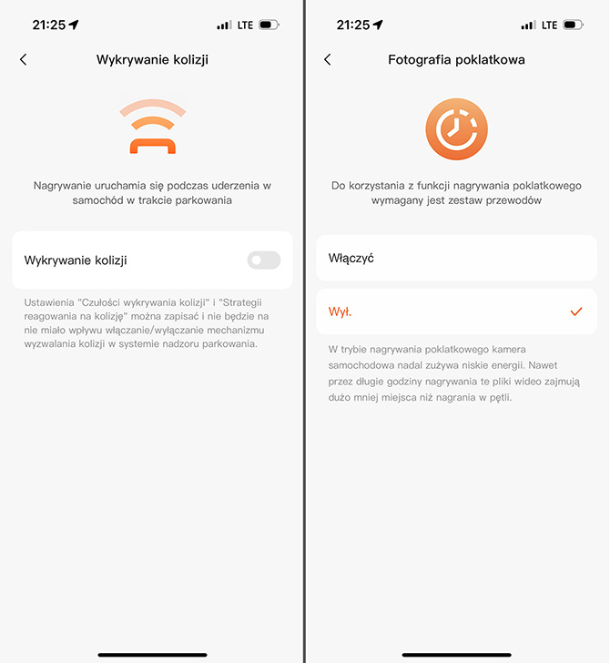

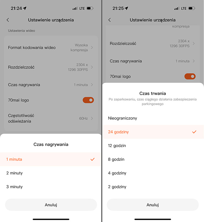

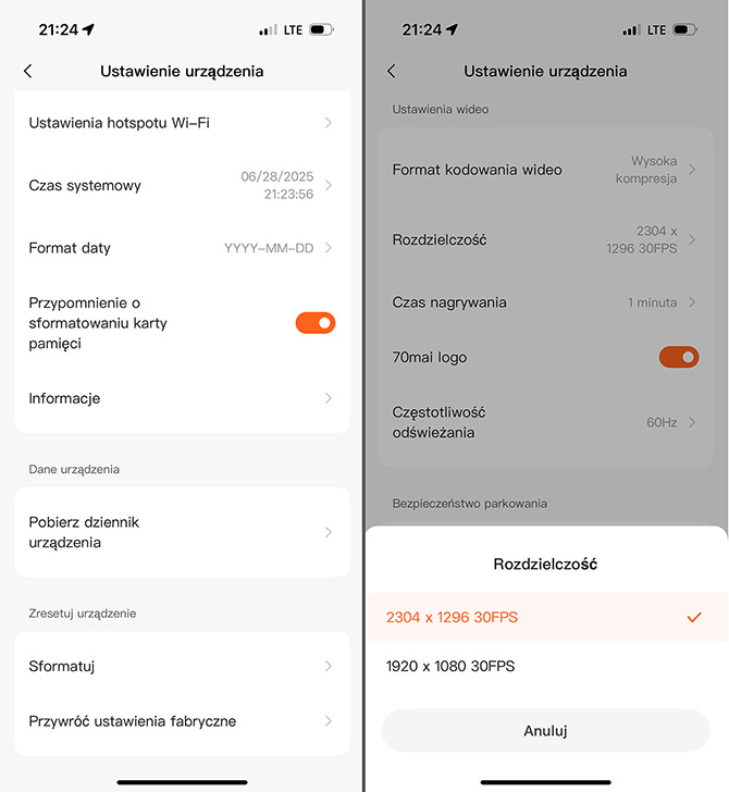

Ustawień jest sporo, choć z całą pewnością nie tak dużo, jak w niektórych bardziej zaawansowanych i droższych wideorejestratorach. Nie ma na przykład żadnych opcji odnoszących się do geolokalizacji czy zapisu prędkości, bo kamera nie jest wyposażona w odbiornik GPS. Realnie zmienić można: kompresję wideo (wysoka H.265, niska H.264), rozdzielczość filmów (2304 x 1296 px 30 kl/s lub 1920 x 1080 px 30 kl/s), czas nagrywania poszczególnych fragmentów wideo (1 / 2 / 3 minuty), logo 70mai na filmach, częstotliwość odświeżania (w PL jest 50 Hz, ale obniża ono płynność do 25 kl/s, więc warto stosować 60 Hz, które daje 30 kl/s). Dalej jest sekcja poświęcona trybowi parkingowemu, gdzie zmienić możesz czas działania tego trybu (do 24 godzin lub nieograniczony), wykrywanie kolizji (kamera w trybie parkingowym po wykryciu uderzenia zapisze 30-sekundowe wideo), a także fotografia poklatkowa, czyli timelapse (30 s czasu rzeczywistego zmienia w 1 s filmu). Wykrywanie kolizji i timelapse mogą być włączone jednocześnie. Jeśli w czasie nieobecności kierowcy nastąpiło zdarzenie parkingowe, to po ponownym uruchomieniu pojazdu kamera poinformuje o tym głosowo (bardzo przydatne). Ja nie testowałem kamery z adapterem do stałego zasilania 70mai UP03, więc trybu parkingowego sprawdzić nie mogłem.

Można także wybrać czułość sensora przeciążeń, który automatycznie zabezpiecza fragment wideo, po wykryciu przeciążenia / wstrząsu. Jedną z ważniejszych funkcji w kamerze samochodowej bez wyświetlacza, jest możliwość sterowania nią za pomocą głosu. 70mai M310 oferuje kilka komend głosowych, niestety wszystkie są w języku angielskim, ale po pewnym czasie można je zapamiętać. Wśród nich są: take photo (zrób zdjęcie), lock the video (zapis wideo na życzenie, coś w stylu “rikord widioł”, 5 sekund przed z bufora i 25 sekund po), turn on audio (włączanie mikrofonu), turn off audio (wyłączanie mikrofonu) oraz turn on hotspot (włączanie Wi-Fi) i turn off hotspot (wyłączanie Wi-Fi). Rzecz jasna, jeśli ktoś chce, to mikrofon można też aktywować lub wyłączyć ręcznie w aplikacji. Przydatną funkcją jest automatyczne wyłączanie kamery po pewnym czasie, w sytuacji, gdy gniazdo zapalniczki kontynuuje zasilanie po wyłączeniu pojazdu (u mnie akurat tak jest). Można tutaj wybrać 5 / 10 / 20 minut lub nigdy. Ta ostatnia opcja wymaga pamiętania o tym, że kamera może po dłuższym pewnym czasie rozładować akumulator pojazdu do stopnia utrudniającego uruchomienie silnika. Jeśli chodzi o godzinę i datę wyświetlaną na nagranych filmach, to są one samoczynnie zaciągane ze smartfonu, po połączeniu przez Wi-Fi.
