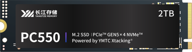

Rynek dysków SSD w standardzie PCIe 5.0 zyskał właśnie nowego gracza z prawdziwym pazurem. Yangtze Memory Technologies Co. (YMTC), chiński producent pamięci znany z technologii Xtacking, oficjalnie wpisał do swojej oferty komercyjny model PC550. Nośnik korzysta z autorskich 232-warstwowych kości X4-9070 i standardu NVMe 2.0, a jego specyfikacja zdradza, że firma nie goni po prostu za rekordem prędkości. Cel jest zgoła inny.
YMTC PC550 to nie dysk dla benchmarkerów, lecz precyzyjnie skrojona propozycja dla rynku mobilnych AI PC, złożona w wyjątkowo trudnym momencie dla globalnych dostaw pamięci NAND.

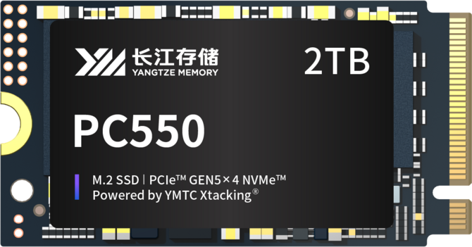

Nośnik YMTC PC550 wykorzystuje kości X4-9070 z czwartej generacji architektury Xtacking 4.0, w której warstwa komórek pamięci i obwody peryferyjne są wytwarzane na osobnych krzemowych plastrach, a następnie łączone. Dzięki temu uzyskuje się wyższą gęstość upakowania i lepszą przepustowość I/O w jednym procesie. Dysk oferuje do 10 500 MB/s odczytu sekwencyjnego i do 10 000 MB/s zapisu (warianty 1 TB i 2 TB) przy poborze mocy poniżej 6 W pod pełnym obciążeniem i zaledwie 3 mW w stanie uśpienia. Dla porównania Crucial T705 osiąga 14 500 MB/s, ale nie jest dostępny w formacie M.2 2242. A to właśnie ten format, przeznaczony dla kompaktowych ultrabooków i platform AI PC, jest esencją strategii YMTC.

Firma celuje bezpośrednio w rynek OEM, gdzie liczy się temperatura obudowy i długość pracy na energii z akumulatora, a nie szczytowy wynik w Crystal Disk Mark. Dzieje się to w szczególnym momencie. Samsung, SK Hynix i Micron przez cały 2025 rok ograniczały produkcję NAND, pogłębiając globalne niedobory. YMTC idzie pod prąd. Rozbudowuje swoje moce wytwórcze i celuje w 15-procentowy udział w światowym rynku pamięci flash do końca 2026 roku. PC550 jest tu jednocześnie produktem i deklaracją.
