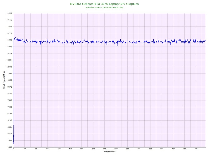

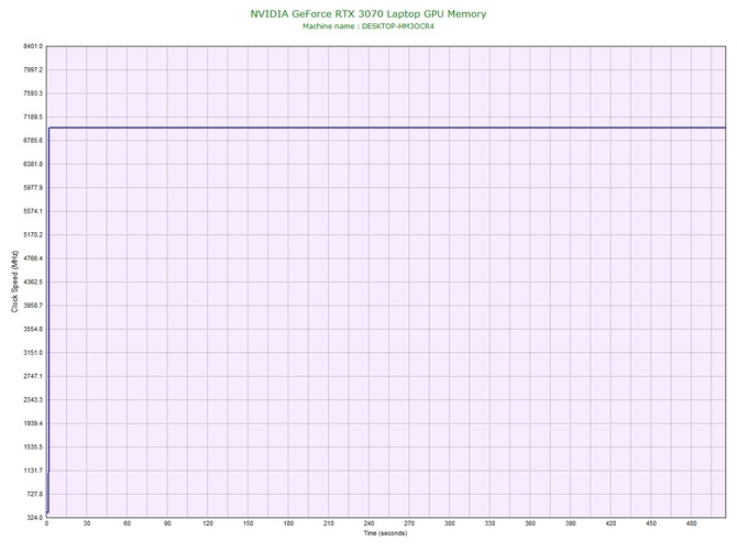

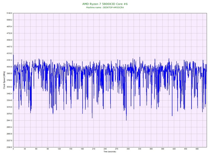

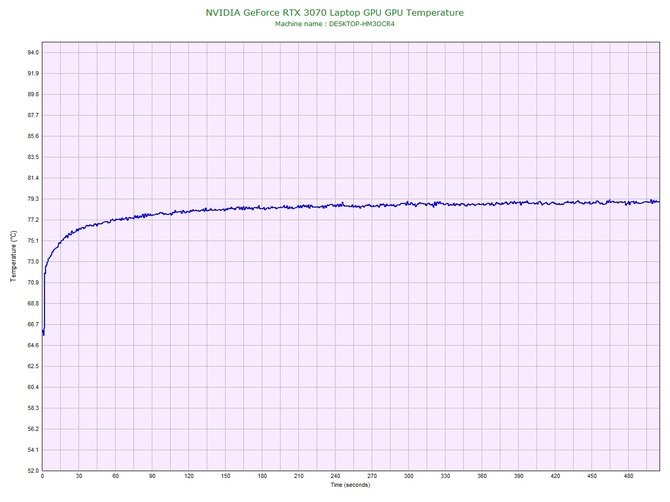

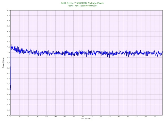

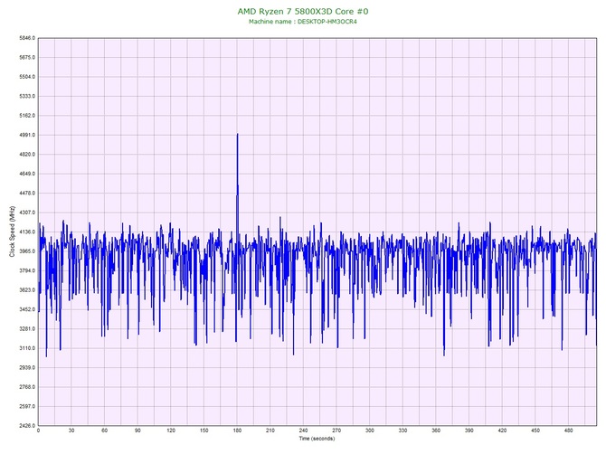

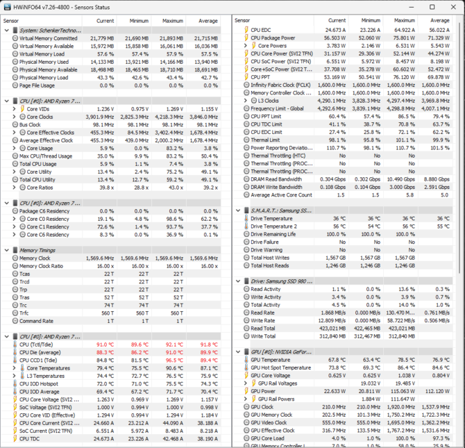

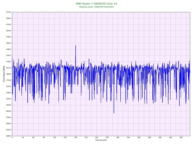

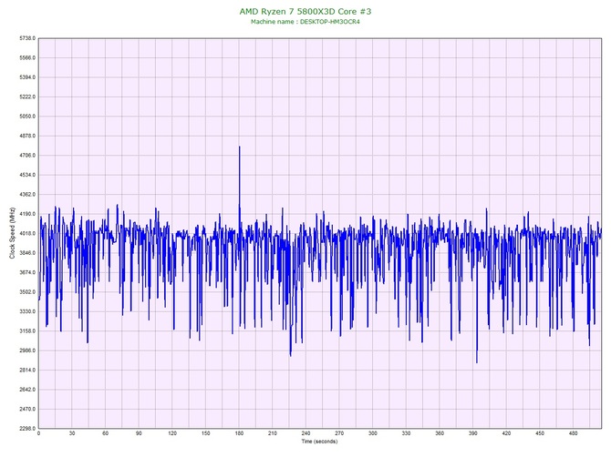

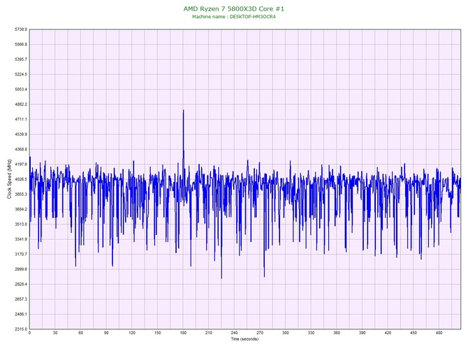

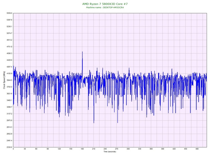

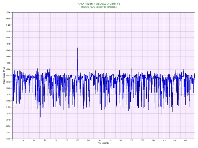

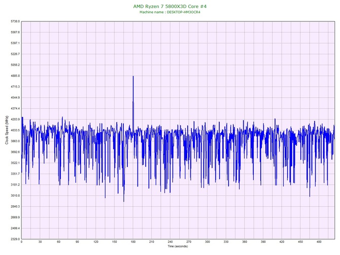

Podczas wygrzewania sprzętu w grze Watch Dogs: Legion, temperatura procesora AMD Ryzen 7 5800X3D oscylowała niemal stale w okolicach 92 stopni Celsjusza. Wysoki wynik (o czym uprzedzała nas już firma XMG), ale nie jest to także najgorszy wynik jeśli porównywać z wieloma innymi laptopami do gier (a tutaj jednak mamy desktopowy procesor z wyższym limitem energetycznym). Procesor AMD Ryzen 7 5800X3D pracował z dość mocno wahającym się zegarem rdzeni (w porywach od 3,1 do ponad 4 GHz). Pobór mocy przez większość czasu utrzymywał się w okolicach 70 W, jednak czasami widoczne były niewielkie odchyły w jedną lub drugą stronę. Dużo niższe temperatury odnotowano przy układzie graficznym NVIDIA GeForce RTX 3070, gdzie wynosiły maksymalnie 79 stopni, co jak na tego typu sprzęt jest rezultatem do zaakceptowania.
