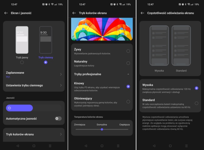

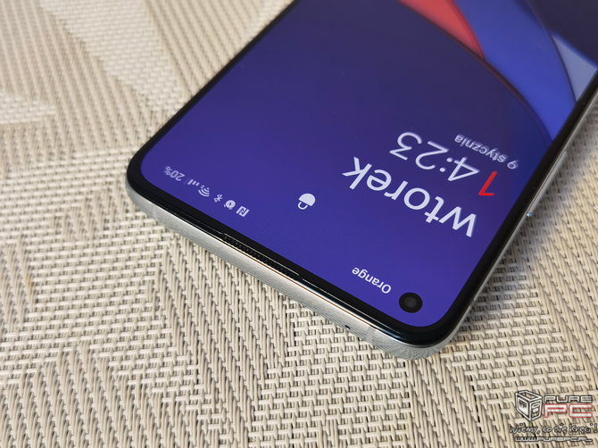

Smartfon OnePlus 8T otrzymał 6,55-calowy wyświetlacz Fluid AMOLED wyróżniający się rozdzielczością 1080 x 2400 pikseli (20:9, zagęszczenie ~402 ppi) i częstotliwością odświeżania do 120 Hz. Całość pokryta jest powłoką Corning Gorilla Glass 5, która - jak wspomniałem wcześniej - nie uchroniła całkowicie panelu przez zarysowaniami. Po spojrzeniu pod światło ujawnia się ich spora liczba defektów, ale na szczęście są one drobne i nie widać ich na pierwszy rzut oka. Sam wyświetlacz osiąga dziś jasność do ok. 500 nitów w trybie manualnym, a zatem nie mam powodów by narzekać na brak czytelności w trakcie dnia. Warto dodać, że panel AMOLED nie przejawia objawów wypalania nawet w miejscu dolnego panelu z przyciskami. Tak, wiem, że w dobie obsługi gestami niektórzy uważają to rozwiązanie za przestarzałe i niepotrzebne, ale do tej pory sam nie poczułem potrzeby zmiany przyzwyczajeń. Na całe szczęście nie zostałem za to ukarany ciągle widocznymi klawiszami nawigacyjnymi.
W menu dotyczącym wyświetlacza znajdziemy opcje dostępne także w innych smartfonach z tej półki cenowej. Użytkownik może m.in. zmienić częstotliwość odświeżania na 60 Hz (ja sam nigdy tego zrobiłem, chyba że na potrzeby niniejszej publikacji) czy ustawić always-on-display, opcję, która w tym przypadku została przetłumaczona na Ekran zawsze aktywny. Choć kiedyś smartfony OnePlus nie były w stanie w pełni wspierać tego rozwiązania, dziś rzeczywiście ono działa na pełen etat. Osobiście jednak przyzwyczaiłem się do trybu wyświetlania go w trybie oszczędności energii - wtedy wystarczy poruszenie smartfona by podświetliły się najważniejsze informacje. Jeśli natomiast chodzi o ustawienia kolorów ekranu, domyślnie włączony jest tryb Żywy, aczkolwiek można wybrać kilka innych ustawień. Sam zdecydowałem się na Kinowy, by uzyskać wierne odwzorowanie barw.

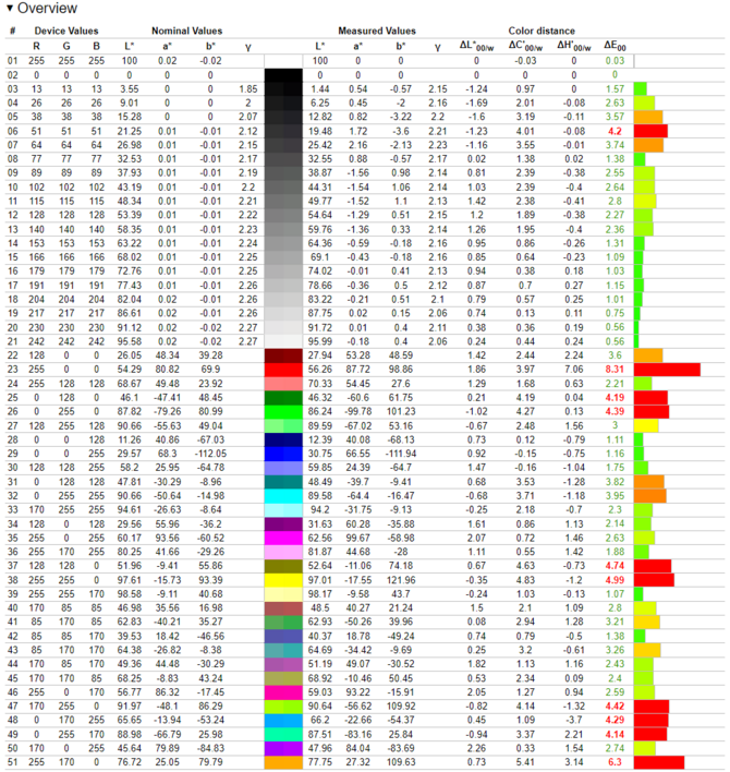

Czas na konkrety, a konkretniej mówiąc testy wykonywane przy pomocy kolorymetru X-rite i1 DisplayPro. Test ów wykazuje, na ile wyświetlane przez smartfon kolory pokrywają paletę barw sRGB. W przypadku urządzenia OnePlus 8T wykonano go dwukrotnie - przy domyślnych ustawieniach ekranu (tryb Żywy) oraz w trybie Kinowym.
OnePlus 8T - Żywy (domyślny) |
OnePlus 8T - Kinowy |
Maksymalne ΔE (odchylenie) | 9,53 | 8,31 |
Średnie ΔE (odchylenie) | 3,04 | 2,63 |
Jak się okazuje, ekran 2-letniego OnePlusa 8T wcale nie bryluje w kategorii dokładnego odwzorowywania barw. Średnie odchylenie ΔE w domyślnym trybie wynosi 3,04 - tutaj zdziwienia zatem nie ma, bowiem często w domyślnych ustawieniach wyświetlacze mają "podbite" kolory. Wynik na poziomie 2,63 w trybie Kinowym może jednak nieco rozczarowywać, skoro ma on możliwie jak najdokładniej odwzorowywać kolory. Jak widać poniżej, OnePlus 8T wykłada się na kolorze czerwonych i innych pokrewnych barwach, a także na kolorze zielonym.
Pozostając jeszcze w temacie wyświetlacza warto poruszyć kwestię wbudowanego czytnika linii papilarnych oraz adaptacyjnej jasności. Jeśli chodzi o odblokowywanie telefonu, od samego początku byłem zachwycony zastosowanym sensorem. Uważam, że znajduje się na idealnej wysokości (ok. 4 cm nad dolną ramką) i nie tylko działa całkiem szybko (mniej niż 1 s), ale przede wszystkim jest niezawodny. W ostatnim czasie miałem jednak w swoich rękach wiele wyżej i niżej pozycjonowanych smartfonów i muszę przyznać, że sporo z nich miało odblokowany ekran nawet po krótszym czasie. Nie ma się co jednak dziwić - w ciągu ostatnich lat technologia ta poszła wyraźnie do przodu. Jeśli natomiast chodzi o automatyczną korekcję jasności ekranu, działa ona świetnie. Zastosowany czujnik w mgnieniu oka reaguje na zmiany w otoczeniu i bardzo płynnie dostosowuje luminację.
