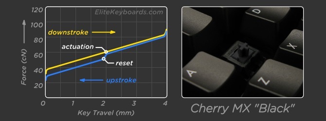

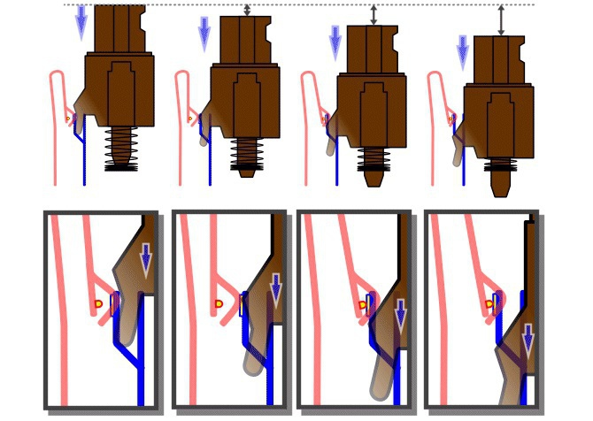

Przełączniki Cherry MX Black
Charakter pracy: Linearne / ciche
Siła aktywacji: 60 gramów (40-80 gramów całkowicie)
Odległość wciśnięcia: 2 mm do aktywacji / 0.1 mm histerezy / 4 mm do samego dołu
Mechanizm: Wciśnięcie klawisza pozwala metalowemu wahaczowi na odgięcie się w stronę nieruchomej metalowej części, zamykając obwód pomiędzy dwoma złoconymi punktami styku.
Zalety:
- Żywotność wynosząca 50 milionów wciśnięć.
- Bardzo szybko odbijają, dzięki czemu świetnie nadają się do RTS-ów.
- O wiele mniej podatne na przypadkowe wciśnięcia niż MX Red.
- Punkt aktywacji niemalże pokrywa się z punktem resetu, więc tapowanie zachodzi błyskawicznie.
Wady:
- Dłuższe sesje potrafią zmęczyć palce przez stosunkowo dużą siłę wymaganą do wciśnięcia.
- Wpisywanie dłuższych tekstów bywa męczące.
- Niecentralnie zamontowana dioda LED, która w wersjach sprzed serii RGB potrafiła się czasem przepalić, rażona krótkim spięciem.
Alternatywy:
- Kailh Black - niemalże identyczna specyfikacja, jednak uchodzi za mniej godny zaufania i bardzo ciężko dostać go w Polsce.

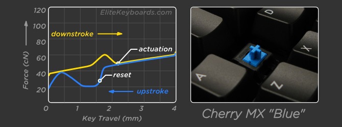

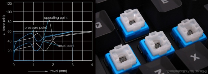

Przełączniki Cherry MX Blue
Charakter pracy: Z wyczuwalnym momentem aktywacji / klikające
Siła aktywacji: 50 gramów (60 gramów u szczytu)
Odległość wciśnięcia: 2.2 mm do aktywacji / 0.6 mm histerezy / 4 mm do samego dołu
Zalety:
- Słyszalny i wyczuwalny punkt aktywacji jest wyjątkowo satysfakcjonujący przy pisaniu.
Wady:
- Obudzą śpiących w pokoju obok domowników.
- Rozpraszają podczas grania (zwłaszcza w strzelanki) przez dość wyraźny punkt sprzężenia zwrotnego i donośny klik.
- Mniejsza żywotność (20 milionów) od linearnych odpowiedników.
- Tapowanie utrudnione przez dużą histerezę.
- Niecentralnie zamontowana dioda LED, która w wersjach sprzed serii RGB czasem potrafiła się przepalić, rażona krótkim spięciem.
Alternatywy:
- Kailh Blue - ma niemalże identyczną specyfikację, jednak uchodzi za mniej godny zaufania.
- Razer Green - autorski pomysł Razera, adaptacja switcha Kailh Blue. Od powyższego przełącznika odróżnia się deklarowaną żywotnością na poziomie 80 milionów wciśnięć, dystansem do aktywacji wynoszącym 1.9 mm oraz 0.4 mm histerezy. Więcej na temat jego charakterystyki pracy można przeczytać w recenzji Razer BlackWidow X Chroma w 3. akapicie działu Budowa i wyposażenie.

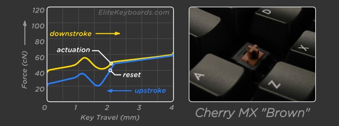

Przełączniki Cherry MX Brown
Charakter pracy: Z wyczuwalnym momentem aktywacji / ciche
Siła aktywacji: 45 gramów (55 gramów u szczytu)
Zalety:
- Nieco przypominają switche membranowe (choć są od nich lżejsze we wciskaniu), więc nieco ułatwiają przesiadkę na klawiatury mechaniczne.
- Komfortowe tapowanie dzięki małej histerezie.
- Relatywnie średnia siła wymagana do aktywacji. Nie męczą podczas długich sesji.
- Są całkiem niezłe do grania dzięki słabszemu, niż w Cherry MX Blue, sprzężeniu zwrotnemu.
Wady:
- Lżejszy niż w MX Clear lub MX Blue "schodek" sprzężenia zwrotnego nie daje tak dobrego wyczucia wciśnięć przy pisaniu.
- Czasem można je przypadkowo wcisnąć.
Alternatywy:
- Kailh Brown - ma niemalże identyczną specyfikację, jednak uchodzi za mniej godny zaufania. Więcej na temat jego charakterystyki pracy można przeczytać w recenzji Genesis RX85 w 2. akapicie działu Budowa i wyposażenie.
- Razer Orange - autorski pomysł Razera, adaptacja Kailh Brown. Od powyższego switcha odróżnia się deklarowaną żywotnością na poziomie 80 milionów wciśnięć, dystansem do aktywacji wynoszącym 1.9 mm oraz 0.05 mm histerezy.

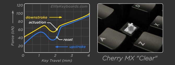

Przełączniki Cherry MX Clear
Siła aktywacji: 55 gramów (65 gramów u szczytu)
Odległość wciśnięcia: 2 mm do aktywacji, 0 mm histerezy, 4 mm do samego dołu

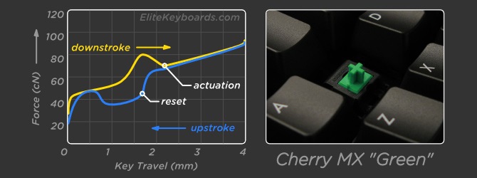

Przełączniki Cherry MX Green
Siła aktywacji: 70 gramów (80 gramów u szczytu)
Odległość wciśnięcia: 2.2 mm do aktywacji / 0.5 mm histerezy / 4 mm do samego dołu
Zalety:
- Jeśli podobał ci się klik MX Blue, ale za łatwo się wciskały, ten switch jest dla ciebie.
Wady:
- Tapowanie spowolnione przez sporą histerezę.
- Niecentralnie zamontowana dioda LED, która czasem potrafi się przepalić, rażona krótkim spięciem.
Alternatywy:
- Ewentualnie MX Blue, Kailh Blue lub Razer Green, jednak są one zdecydowanie łatwiejsze we wciskaniu. To nie ta kategoria wagowa.

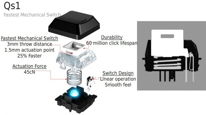

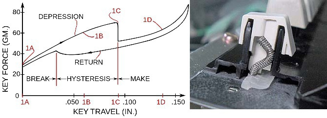

Przełączniki SteelSeries QS1
Siła aktywacji: 45 gramów (30-60 gramów całkowicie)
Odległość wciśnięcia: 1.5 mm do aktywacji / 0 mm histerezy / 3 mm do samego dołu
Mechanizm: Podczas wciskania klawisza plastikowa kwadratowa obejma napiera na metalowe wahadełko, które, odginając się w stronę złoconej ścianki, zamyka obwód elektryczny.
Zalety:
- Żywotność wynosząca 60 milionów wciśnięć.
- Są bardzo miękkie, więc wybornie sprawdzają się w strzelankach.
- Dłuższe posiedzenia w ogóle nie męczą palców.
- Punkt aktywacji prawie pokrywa się punktem resetu, więc tapowanie odbywa się dość sprawnie.
- Krótki dystans aktywacji przełącznika.
- Centralnie zamontowana dioda LED.
Wady:
- Nie odbijają tak dobrze, jak MX Black.
- Średnio nadają się do pisania - mogą prowokować wiele literówek.
- Niekompatybilne z nakładkami Cherry.
Alternatywy:
- MX Speed - odmiana MX Red, charakteryzująca się punktem aktywacji już przy 1.3 mm i maksymalną odległością wciśnięcia przy 3.4 mm. Dostępna na wyłączność klawiatur Corsair K70, K65 RGB i K70 RGB serii RapidFire.

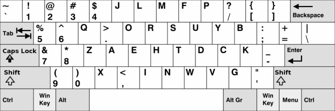

Słowniczek podstawowych pojęć
ABS - kopolimer akrylonitrylo-butadieno-styrenowy, materiał wykorzystywany do produkcji nakładek na klawisze oraz obudów klawiatur, popularniejszy od droższego PBT, bardziej wytrzymały na uderzenia, jednak wrażliwy na różne inne czynniki. Więcej szczegółów znajdziecie pod tym linkiem.
ALPS - firma, podobnie jak Cherry czy Kailh, zajmująca się produkcją przełączników mechanicznych. Obecnie można natknąć się na rolki ich autorstwa, wykorzystywane w myszkach komputerowych.

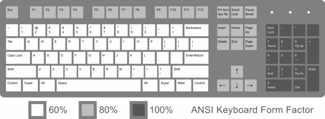

ANSI - American National Standards Institute, tu: fizyczny układ klawiszy stosowany w klawiaturach komputerowych. Charakterystyczne dla niego są szeroki Lewy Shift oraz szeroki 1-rzędowy Enter.
Powyższe zdjęcie ilustruje również 3 najpopularniejsze formaty klawiatur: 100%, czyli pełna, 80%, czyli TKL (od "tenkeyless") oraz 60%.
Anti-ghosting - mechanizm zabezpieczający przed zjawiskiem aktywowania się niewciśniętego klawisza (ghosta). Ghosting zachodzi, gdy klikniemy np. przyciski A oraz S, zaś oprócz nich klawiatura wyśle również sygnał wciśnięcia przycisku Q. Jest to niezwykle rzadko występujące zjawisko, ponieważ obecnie projektanci klawiatur limitują key rollover lub implementują NKRO.
Backplate - metalowa płyta zamontowana wewnątrz lub, w konstrukcjach bezramkowych, na zewnątrz klawiatury. Stabilizuje przełączniki, zapobiega nadmiernemu wyginaniu się obudowy i dodaje wagi urządzeniu. Wybitnie utrudnia jednak dostęp do switchy i zaawansowane modyfikowanie klawiatury.
Bottom out - pojęcie określające pełne wciśnięcie klawisza. Moment uderzenia o obudowę przełącznika generuje charakterystyczny dźwięk klak, którego możemy uniknąć, wciskając klawisze tylko do momentu aktywacji lub stosując O-ringi.
Buckling spring - wycofany z produkcji rodzaj switchy opartych na pojedynczej sprężynie, która w punkcie krytycznym wyginała się, powodując zamknięcie obwodu elektrycznego przez zamontowany na dole młoteczek oparty na wahadełku. Jest to jedyny przełącznik na świecie, którego punkt aktywacji dokładnie pokrywa się z punktem sprzężenia zwrotnego i słyszalnego kliku.
Widoczny na wykresie powyżej obszar Hysteresis opisany został w haśle Histereza.
Cherry - najpopularniejsza marka przełączników mechanicznych, produkowana przez amerykańsko-niemieckie przedsiębiorstwo ZF Electronics GmbH. Oznacza również profil trzonka MX (charakterystyczny kształt "+"), na który nasadza się nakładkę klawisza. Jeśli szukamy w internecie zamienników nakładek, zwracajmy uwagę na wzmiankę "Cherry compatible". Korporacja Cherry produkuje także popularne stabilizatory pod szerokie przyciski typu Enter czy Backspace.
Colemak - trzeci, po QWERTY oraz Dvoraku, najpopularniejszy układ znaków. Zdaniem niektórych łatwiej z QWERTY przesiąść się na niego, niż na Dvoraka.
Costar - znany OEM klawiatur mechanicznych. Spod jego igły wyszły takie produkty jak CoolerMaster Quickfire Rapid, Filco Majestouch, WASD V1 oraz Das Keyboard 3. Również jeden z rodzajów stabilizatorów stosowanych w szerszych przyciskach, takich jak Shift czy spacja.

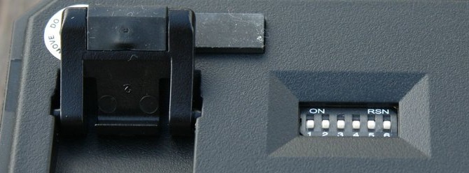

DIP switch - od jednego do kilku przełączników instalowanych w droższych klawiaturach, najczęściej od spodu obudowy. Służą do stałej zmiany funkcji bez konieczności użycia systemu operacyjnego. Przykładem wykorzystania takiego switcha może być wyłączenie klawisza Windows, zmiana zachowania przycisku Caps-Lock lub Control, przełączanie pomiędzy układami QWERTY a Dvorak etc. Zaletą takiego rozwiązania jest łatwe przenoszenie tych ustawień pomiędzy komputerami bez konieczności instalowania oprogramowania, a wadą - niewygoda odwracania ciężkiej klawiatury za każdym razem, gdy chcemy coś przestawić.
Dvorak - układ liter na klawiaturze opracowany przez Augusta Dvoraka. W zamyśle ma zredukować średni dystans pokonywany przez palce, zwiększyć prędkość pisania oraz ograniczyć literówki.
Histereza - zakres przemieszczenia przełącznika od momentu aktywacji do miejsca dezaktywacji, nie do momentu występowania sprzężenia zwrotnego. Mówimy, że histereza zachodzi, gdy oba te punkty są w różnych miejscach. Właściwość tą posiadają switche takie jak Cherry MX Blue czy MX Brown, a nawet liniowe MX Red i MX Black, z kolei MX Clear są już jej pozbawione.

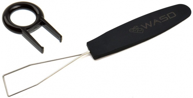

Key-puller - przyrząd pomagający w wyciąganiu nakładek z klawiszy w bezpieczny sposób, znacznie redukujący zagrożenie uszkodzenia trzonka. Popularne modele są w stanie utrzymać do 3 nakładek na raz. Przy odpowiedniej wprawie klawisze szybciej można jednak zdejmować palcami.

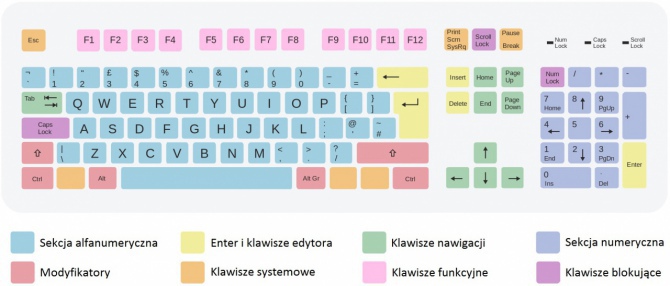

Key rollover (#KRO oraz NKRO) - NKRO jest idealne do grania, zwłaszcza w lokalnym trybie kooperacji na 4 dłonie. Zapobiega bowiem jednocześnie ghostingowi i blokowaniu klawiszy. 10KRO do indywiduwalnych zastosowań również w zupełności wystarczy, lecz przy mniejszych wartościach KRO należy brać pod uwagę, które strefy klawiszy (np. te najczęściej wykorzystywane w shooterach) zostały zaopatrzone w ten mechanizm szczególnie szczodrze. W wielu modelach klawiatur mechanicznych implementuje się 6KRO, jednak oprócz sześciu klawiszy, które możemy aktywować jednocześnie, mamy możliwość wciśnięcia modyfikatorów (Shift, Alt, Ctrl) oraz klawiszy Windows/Meta/Super/Command, a niekiedy również Fn.
Istnieją 2 rodzaje NKRO - symulowane i realne. Drugi z nich osiągalny jest poprzez port PS/2 (nie mylić z Play Station 2), zaś USB jedynie symuluje tę funkcjonalność. Dzieje się tak, ponieważ oba te interfejsy inaczej przesyłają sygnały wejścia - podczas gdy USB sprawdza wciśnięcia z określoną częstotliwością, cały czas zajmując stały fragment zegara procesora, PS/2 pozostaje nieme do momentu aktywacji przycisku, gdy wymusza na procesorze interpretację przesłanych danych. W rezultacie projektanci klawiatur wyposażonych w port USB muszą stosować różne triki, by NKRO odpowiednio symulować. Nie zdziwcie się zatem, gdy podczas POSTu zauważycie obecność czterech klawiatur. ;)
Strefy klawiszowe klawiatury z pełnym układem

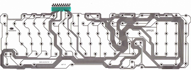

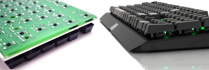

Matryca klawiszowa - Płytki drukowane współczesnych klawiatur mają obwody nakreślane w taki sposób, by nie łączyć każdego klawisza osobno z kontrolerem, lecz pogrupować je i poprowadzić tylko kilkanaście ścieżek sygnałowych. W przypadku nieoptymalnie zaprojektowanej matrycy, grając w 2 osoby na jednej klawiaturze w trybie lokalnej kooperacji, wciśnięcie niektórych przycisków może zostać niezarejestrowane.
Matryca klawiszowa klawiatury Apple

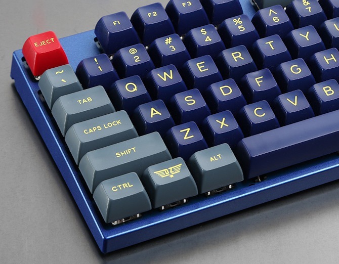

OEM / Cherry / LP - niektóre z profili nakładek na klawisze, odnoszące się do ich wysokości i wychylenia względem opuszek palców. Niemal każda dostępna w Polsce klawiatura używa profilu OEM, za wyjątkiem np. SteelSeries Apex M800 lub Tesoro Gram Spectrum, wykorzystujących nakładki LP (od "low profile", spopularyzowanych przez klawiatury membranowe) oraz niedostępnej oficjalnie w naszym kraju Cherry MX Board 6.0, używającej (nomen omen) profilu Cherry.
Profil OEM po lewej i Cherry po prawej stronie
Profil Cherry w klawiaturze Cherry MX Board 6.0
Niski profil (LP) w klawiaturze SteelSeries Apex M800

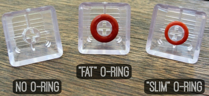

O-ringi - gumowe pierścienie służące do wyciszenia klawiatury. Trzeba nadmienić, iż na forach traktujących o klawiaturach mechanicznych popularne są też pojęcia klik i klak, naśladujące dźwięk towarzyszący wciskaniu mechanicznych switchy. Pierwszy z nich wydobywa się z przełączników klikających, takich jak MX Blue, którego nie możemy w żaden sposób wyciszyć. Głośność drugiego możemy już zredukować, nakładając wspomniane O-ringi na obejmę trzonka, znajdującą się u spodu nakładki na klawisze. Z czasem zaczniemy unikać uderzania klawiszem o obudowę przełącznika, dostosowując siłę wciśnięcia, więc O-ringi mogą okazać się zbędne. Skracają też odległość maksymalnego wciśnięcia, lecz nie dystans dzielący nas od punktu aktywacji.

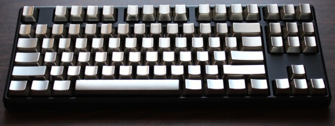

PBT – (Poli)tereftalan butylenu, mniej popularny od ABS-u materiał, z którego wykonywane są nakładki na klawisze, zachowujący większą od konkurenta odporność na wpływ czynników zewnętrznych. Nie poleruje się tak łatwo, opiera się rozpuszczalnikom i znosi wyższe temperatury, lecz jest droższy od ABS-u. Nakładki z PBT kompatybilne z podświetleniem należą do rzadkich, jednak serwisy takie jak Massdrop czasem oferują możliwość ich zakupu. Osobiście polecam te zamienniki.
Idealny przykład obrazujący różnicę między wypolerowanym a niewypolerowanym przyciskiem.
PCB - Printed Circuit Board, płytka materiału izolacyjnego z nadrukowanymi obwodami elektrycznymi, do której przylutowane są przełączniki mechaniczne. W tańszych konstrukcjach, pozbawionych backplate-a, stanowi również główny fundament, zapewniający co prawda względnie kiepską stabilność switchy i obudowy, ułatwia jednak modyfikowanie klawiatury.

Tactile feedback (sprzężenie zwrotne) - efekt wyczuwalny pod palcem w momencie wciskania niektórych rodzajów przełączników (w tym wszystkich membranowych). W przypadku switchy mechanicznych spowodowany jest znajdującą się w obudowie przełącznika konstrukcją trzonka. W Cherry MX Brown "górkę" tą czujemy w tym samym miejscu, niezależnie od tego, czy wciskamy czy zwalniamy przycisk, ponieważ stanowi stały element trzonka. Z kolei MX Blue zaopatrzony jest w dodatkowy element plastikowy, który do momentu przekroczenia "progu zwalniającego" trzyma się górnej podstawy klawisza, po czym opada na dno obudowy switcha. Gdy zwalniamy przycisk, wyczuwamy ten garbek nieco później, niż przy wciskaniu klawisza.
