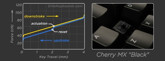

Przełączniki Cherry MX Black
Charakter pracy: Linearne / ciche
Siła aktywacji: 60 gramów (40-80 gramów całkowicie)
Odległość wciśnięcia: 2 mm do aktywacji / 0.1 mm histerezy / 4 mm do samego dołu
Mechanizm: Wciśnięcie klawisza pozwala metalowemu wahaczowi na odgięcie się w stronę nieruchomej metalowej części, zamykając obwód pomiędzy dwoma złoconymi punktami styku.
Zalety:
- Żywotność wynosząca 50 milionów wciśnięć.
- Bardzo szybko odbijają, dzięki czemu świetnie nadają się do RTS-ów.
- O wiele mniej podatne na przypadkowe wciśnięcia niż MX Red.
- Punkt aktywacji niemalże pokrywa się punktem resetu, więc tapowanie odbywa się bardzo sprawnie.
Wady:
- Dłuższe sesje potrafią zmęczyć palce przez stosunkowo wysoką siłę wymaganą do wciśnięcia.
- Dość ciężko za ich pomocą wpisywać dłuższe bloki tekstu.
- Niecentralnie zamontowana dioda LED, która w wersjach sprzed serii RGB potrafiła się czasem przepalić, rażona krótkim spięciem.
Alternatywy:
- Kailh Black - niemalże identyczna specyfikacja, jednak uchodzi za mniej godny zaufania i bardzo ciężko dostać go w Polsce.

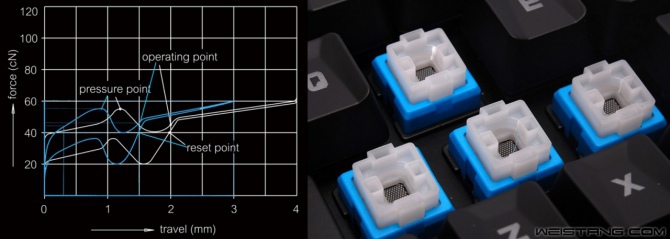

Przełączniki Logitech / Omron Romer G
Charakter pracy: Z wyczuwalnym momentem aktywacji / ciche
Siła aktywacji: 45 gramów (55 gramów u szczytu)
Odległość wciśnięcia: 1.5 mm do aktywacji / 0.1 mm histerezy / 3 mm do samego dołu
Mechanizm: Wciśnięcie klawisza pozwala dwóm metalowym wahaczom na odgięcie się w stronę nieruchomej metalowej części, zamykając obwód w dwóch miejscach pomiędzy punktami styku.
Zalety:
- Ułatwiają przesiadkę z klawiatur membranowych jeszcze lepiej, niż Cherry MX Clear, ponieważ łatwo można pomylić je ze switchami gumowymi. Jedyną dostrzegalną różnicą jest możliwość niewciskania ich do oporu, aby aktywować przełącznik.
- Relatywnie niska siła wymagana do aktywacji. Nie męczą podczas długich sesji.
- Krótki dystans aktywacji przełącznika.
- Wysoka żywotność (70 milionów kliknięć).
- Centralnie zamontowana dioda LED.
Wady:
- Dla niektórych zbyt mocno upodabniają się do przełączników membranowych.
- Utrudnione tapowanie przez chropowaty punkt sprzężenia zwrotnego.
- Dość łatwo o przypadkowe wciśnięcie.
- Niekompatybilność z nakładkami na klawisze Cherry.
Alternatywy:
- Jest to dość unikalny switch. Cherry MX Brown, Kailh Brown lub Razer Orange wymagają tej samej siły do wciśnięcia, jednak posiadają lepiej wyczuwalny "schodek" sprzężenia zwrotnego, lecz potrzebują pokonania nieco dłuższego dystansu do aktywacji.

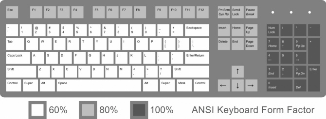

ANSI - American National Standards Institute, fizyczny układ klawiszy stosowany w klawiaturach komputerowych. Charakterystyczne dla niego są długi Lewy Shift oraz szeroki 1-rzędowy Enter.
Powyższe zdjęcie ilustruje również 3 najpopularniejsze formaty klawiatur: 100%, czyli pełna, 80%, czyli TKL (od "tenkeyless") oraz 60%.

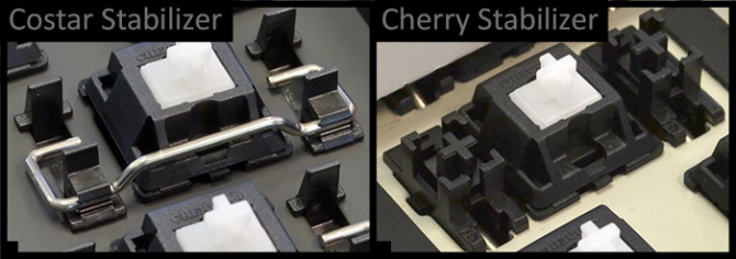

Costar - znany OEM klawiatur mechanicznych. Spod jego igły wyszły takie produkty jak CoolerMaster Quickfire Rapid, Filco Majestouch, WASD V1 oraz Das Keyboard 3. Również jeden z rodzajów stabilizatorów stosowanych w szerszych przyciskach, takich jak Shift czy spacja.

Strefy klawiszowe klawiatury z pełnym układem

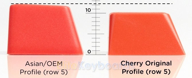

OEM / Cherry / LP - niektóre z profili nakładek na klawisze, odnoszące się do ich wysokości i wychylenia względem opuszek palców. Niemal każda dostępna w Polsce klawiatura używa profilu OEM, za wyjątkiem np. SteelSeries Apex M800 lub Tesoro Gram Spectrum, wykorzystujących nakładki LP (od "low profile", spopularyzowanych przez klawiatury membranowe) oraz niedostępnej oficjalnie w naszym kraju Cherry MX Board 6.0, używającej (nomen omen) profilu Cherry.
Profil OEM po lewej i Cherry po prawej stronie

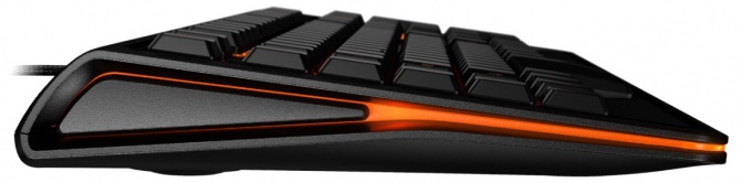

Niski profil (LP) w klawiaturze SteelSeries Apex M800
