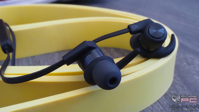

Słuchawki, które możemy kupić już za 149 złotych, przybywają do nas w raczej przeciętnym jakościowo opakowaniu, na którym tuż pod fotografią urządzenia znajdziemy klasycznie kilka informacyjnych logotypów. Pierwszy z nich zwiastuje wykorzystanie tak zwanych "bezpiecznych końcówek", co oznacza nic innego jak silikonowe skrzydełka, które zawijając się w małżowinie zapewniają jeszcze pewniejsze zagnieżdżanie się konstrukcji w uszach. W zestawie dostajemy dwa rozmiary takich nakładek, jak i trzy rozmiary klasycznych końcówek. Kolejne logo informuje o klasie odporności IPX4 (pisząc kolokwialnie, ale obrazowo - odporność na pot i lekki deszcz). Z tych ważniejszych wiadomości na pudełku odnajdziemy jeszcze zapewnienie, że słuchawki potrafią nieprzerwanie odtwarzać muzykę przez 10 godzin (co oczywiście sprawdzimy). Wewnątrz opakowania, prócz bohatera testów i wspomnianych końcówek odnajdziemy jeszcze 25-centymetrowy przewód microUSB oraz zamszowe, zaciągane etui o wielkości 10 x 8 cm. Papierologia też jest na swoim miejscu.
To, co rzuca się w oczy po wyjęciu konstrukcji z pudełka, to spłaszczony przewód łączący obie słuchawki. Podobnie miało to miejsce w przypadku Outlier Sports, ale miło mi poinformować, że w Active ów gumowy kabelek nie jest aż tak mocno oblany ową gumą. W przypadku "sportsów" przewód mimo iż spłaszczony to był całkiem gruby i niefajnie przyklejał się do szyi, a także łapał wszelkie paprochy. Tu jest zupełnie inaczej - zdecydowanie lepiej. Na przewodzie umieszczono klips pozwalający skrócić długość przewodu, aby nie przeszkadzał nam "fruwając" za głową np. podczas biegu. Kilka centymetrów pod prawą słuchawką umieszczono z kolei pilot o trzech przyciskach, z wielobarwną diodą LED oraz złączem microUSB służącym ładowaniu baterii. Wszystko to wygląda klasycznie i elegancko, choć pierwsza styczność z tak dużymi kopułkami może wystraszyć, zwłaszcza gdy dotąd miało się do czynienia z kopułkami o 1/3 krótszymi. Po założeniu słuchawek długość ta przestaje jednak cokolwiek znaczyć. Słuchawki owszem, wystają poza uszy, ale bez wyraźnej... ekhem... patologii.

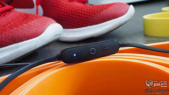

Zacznijmy, na przekór - od końca, czyli od wygody korzystania z Creative Outlier Active, gdyż... Nie ma tu się nad czym specjalnie rozwodzić. Ilość końcówek i skrzydełek (które są opcjonalne) jest wystarczająca na tyle, że nikt nie powinien mieć problemów z dopasowaniem ich rozmiarów pod siebie. Z radością donoszę również, iż słuchawki nad wyraz dobrze trzymają się w uszach (a bywa z tym bardzo różnie). W moim przypadku nie trzeba było korzystać nawet ze skrzydełek, choć te są na tyle miękkie i giętkie, że również bez zająknięcia mogę polecić ich założenie. Wiele godzin pracy przy komputerze z założonymi słuchawkami nie poskutkowało żadnym uciskiem czy dyskomfortem, pokonanie zaś kilkunastu (nie na raz oczywiście ;)) kilometrów w butach biegowych nie przyniosło potrzeby ani jednego "gmyrania" w uszach celem poprawy położenia słuchawek. Ostatecznie piątka z plusem, choć dość duża długość kopułek tego nie zwiastowała.
Co potrafią słuchawki Creative Outlier Active w kwestii funkcjonalności? Zanim przejdę do tego co mają, zajmę tylko chwilę zauważając, czego nie mają. A nie mają wsparcia dla asystentów głosowych. Cóż, może zbyt wiele wymagam w tej półce cenowej, niemniej osobiście rozwydrzyłam się już na tyle, że biegnąc ze smartfonem w etui umieszczonym na przedramieniu lubię kliknąć w słuchawce przycisk, by polecić Asystentowi Google wykonanie połączenia głosowego. Cóż, Outlier Active tego ułatwienia nie zagwarantują. Przyciski umieszczone na pilocie/mikrofonie zagwarantują jednak odbieranie, odrzucanie i wyciszanie trwających już połączeń (dlatego też słuchawki reklamowane są nie tylko jako sportowe, ale także jako biznesowe). W kwestii multimedialnej pozwolą nam z kolei na sterowanie głośnością, zatrzymywanie utworów oraz ich przewijanie i cofanie. Więcej "fabryka" nie dała, ale jest to absolutnie wszystko, czego można oczekiwać od słuchawek bezprzewodowych.

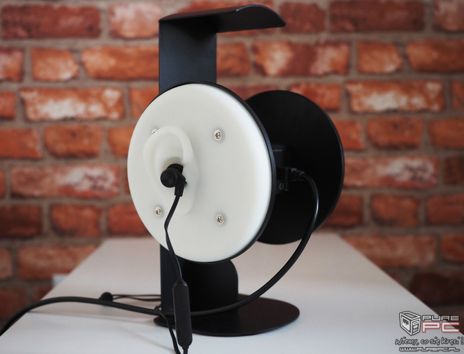

Creative Outlier Active w urządzeniu do testów MiniDSP H.E.A.R.S. Konstrukcja nieco wychodzi za małżowinę, ale w granicach rozsądku.
Gumowe wkładki i kształt kopułek robi robotę - po założeniu słuchawek totalnie odcinamy się od świata zewnętrznego i możemy mieć pewność, że ten również nie usłyszy czego słuchamy. Ostatnio miałam w uszach wiele par słuchawek, które kosztowały te 400, czy nawet 600 złotych i wzwyż. Przeskok w jakości dźwięku w porównaniu do Creative Outlier Active jest oczywiście odczuwalny, choć rzut okiem na zamieszczony poniżej wykres powinien uświadomić, że jak na tę półkę cenową jest i tak bardzo dobrze. Pasmo przenoszenia jest względnie płaskie i nie uświadczymy tu jakichś dziwnych artefaktów. Słuchawki grają przy tym dość przestrzennie i wzorowo jeśli chodzi o dynamikę. Kolejną dobrą informacją jest to, iż test na opóźnienia względem wideo nie wykazał odczuwalnych "rozjazdów". Słuchawki ze spokojem będą też w stanie do pewnego stopnia posłużyć więc za gamingowe. Dla kontrastu - mniej kolorowo jest w przypadku jakości mikrofonu. Nasz głos jest dla rozmówcy raczej niezbyt czysty, lekko przytłumiony i generalnie nie ma się nad czym zachwycać. Jest przy tym jednak stabilny i rozmówcy nigdy nie narzekali, że słabo mnie słychać, bądź też że przerywam.

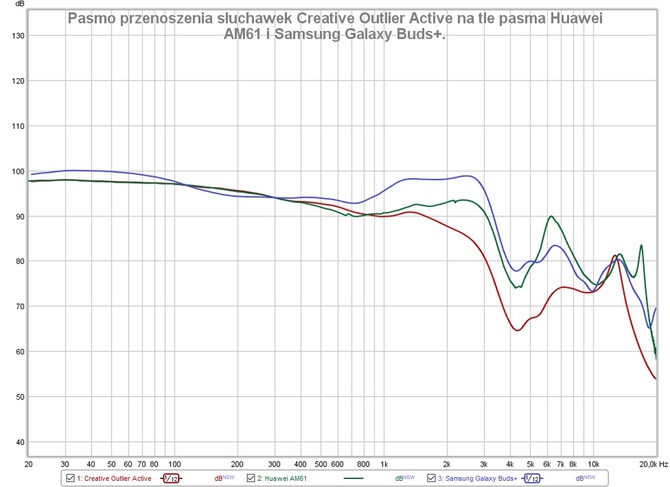

Pasmo przenoszenia słuchawek Creative Outlier Active i Huawei AM61. Jak widać brzmienie obu modeli jest zbliżone, choć charakter dźwięku modelu Huawei jest wyraźnie jaśniejszy. Dla porównania - również względnie płaskie (naturalne) pasmo słuchawek Samsung Galaxy Buds+.
