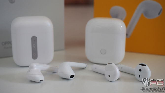

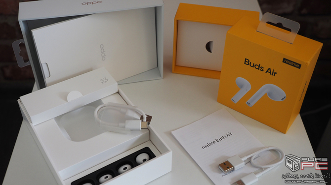

To, że Realme to słuchawki bardziej budżetowe, widać już po zawartości opakowania. Pudło jest wytrzymałe, niewielkie i utrzymane w wesołym, ciemno-żółtym kolorze, ale wnętrze nas nie urzeknie. Znajdziemy tam bowiem wyłącznie etui ze słuchawkami, skróconą instrukcję obsługi oraz przewód USB-C o długości ok. 17 cm. Wewnątrz opakowania słuchawek Oppo jest nieco bardziej bogato (ale też bez przesadyzmu): jest więc więcej przestrzeni, dedykowane kartoniki na elementy i dwie pary silikonowych końcówek (trzecia założona jest na słuchawki fabrycznie). Niestety przewód USB-C to kolejny "wypierdek" nieosiągający nawet 30 cm długości. No dobrze, a czego ciekawego dowiemy się z części zewnętrznych pudełek? Realme "donosi" o zastosowaniu technologii gwarantującej niskie opóźnienia, wsparciu dla ładowania bezprzewodowego, szybkim parowaniu bez wyciągania z etui czy też o czujnikach, które zatrzymują muzykę po wyjęciu słuchawek z uszu. W Realme Buds Air odnajdziemy też środowiskowe tłumienie hałasów, co oznacza, że rozmowy telefoniczne powinny być pozbawione dźwięków płynących z tła. To samo ulepszenie odnajdziemy w Oppo Enco Free, również w oparciu o podwójne mikrofony na każdej ze słuchawek. Także i model Oppo paruje się bez wyjmowania z etui, a muzyka zatrzymuje się po wyjęciu konstrukcji z uszu. Słuchawek Oppo nie naładujemy co prawda indukcyjnie, ale producent w ich przypadku zachęca do zakupu kusząc dodatkowymi eartipsami oraz możliwością sterowania głośnością. Tych dwóch elementów bowiem w Realme Buds Air nie uświadczymy. No i gwoli ścisłości - oba modele współpracują z popularnymi asystentami głosowymi. Część zdjęć w publikacji wykonaliśmy aparatem Olympus OM-D E-M5 Mark III + M.ZUIKO DIGITAL ED 12-40 mm 1:2.8.

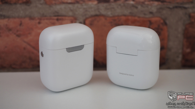

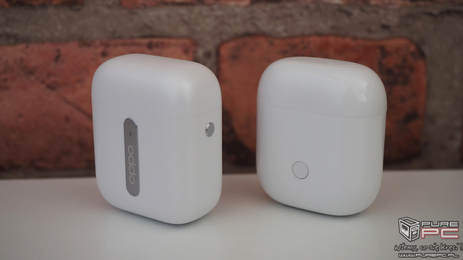

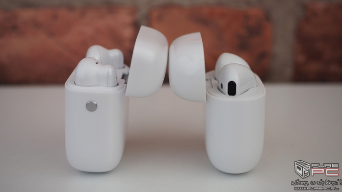

Różnice pojawiają się też w etui ładującym. Te należące do Oppo jest mniej błyszczące i wydaje się, że nie porysuje się tak szybko, jak świecące mocno Realme. Oba "pojemniki" mają złącze ładowania USB-C na spodzie oraz po jednym subtelnym przycisku (Realme na froncie, Oppo na boku), służące m.in. temu, by podejrzeć stan naładowania baterii (po naciśnięciu, jednym z kolorów zaświeci się wbudowana dioda). Zabawa otwieraniem i zamykaniem obu etui od razu uzmysłowi, że to te należące do droższej konstrukcji posiada m.in. konkretniejszy magnetyczny zawias (klapka Realme opada w moim odczuciu zbyt szybko). Obie pary słuchawek wydobywa się z etui identycznie kiepsko (nie ma za co złapać), więc w tym przypadku mamy wyrównaną walkę (a raczej 0:0). Ale pora już na bezpośrednie starcie, a więc jak prezentują się nie etui-powerbanki, a same "budsy" obu firm. I to właśnie tu uświadczymy największych podobieństw (a może najmniejszych różnic). Otóż główki obu modeli są identyczne i kształtem, i rozmiarem. Oba modele mają też niemal równej długości pałąki, w których umieszczono m.in. mikrofony (Realme ciut dłuższy i zakończony srebrnym elementem dekoracyjnym). Jednak to Oppo wygląda drożej (bo i takie jest) dzięki nieco lepszemu jakościowo plastikowi oraz wykończeniu panelu dotykowego. No i mamy tu jeszcze dedykowane eartipsy, które bez dwóch zdań podnoszą poziom wygody, a także stabilność wewnątrz ucha. Muszę też wspomnieć o tym, iż jedna ze słuchawek Realme "zachowała się" po kilku dniach jak "klasyczny Chińczyk" i się po prostu... rozleciała. No, może nie całkiem, bo odpadła wyłącznie wspomniana już dolna część ze srebrną obwódką, no ale stało się i trzeba o tym wspomnieć.

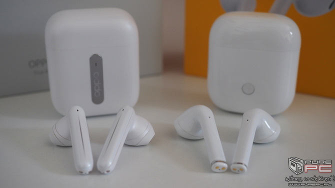

Jak już zauważyłam, to Oppo Enco Free lepiej trzymają się w uszach (przynajmniej moich). Raz wsadzone "siedzą" na miejscu bezproblemowo nawet podczas długich biegów. Bardzo cieszy też, że prócz sterowania połączeniami (odbieranie, zakańczanie), przywoływania asystenta głosowego czy zatrzymywaniem i wznawianiem muzyki, użytkownik może sterować też jej głośnością przy pomocy ruchów dół-góra na panelu dotykowym lewej słuchawki. Identyczne ruchy na prawej słuchawce poskutkują z kolei uruchomieniem następnej lub poprzedniej piosenki. Mamy więc pełny komplet sterowania, czego w Realme Buds Air nie ma. W Realme nie mamy mianowicie szansy sterowania natężeniem dźwięku, a więc zostaje nam sterowanie wyłącznie z poziomu smartfona. Przytrzymanie obu paneli dotykowych słuchawek gwarantuje nam jednak coś, czego nie posiada z kolei model Oppo. Mowa o trybie gamingowym, charakteryzującym się niskimi opóźnieniami. Czy tak faktycznie jest? Aby odpowiedzieć na to pytanie, trzeba zacząć od tego, że model Oppo przegrywa z Realme na jednej z niewielu płaszczyzn - chodzi własnie o opóźnienia. O ile oglądając Netfliksa czy YouTube'a ze słuchawkami Oppo na uszach nie odnotujemy problemów, to testy wyraźnie wykazały, że generują one jednak co nieco opóźnień, przy czym Realme, nawet bez włączonego trybu gamingowego, to istna "petarda". Opóźnienia na linii obraz-dźwięk są nie do wyłapania przez najbardziej wprawne nawet oko. Czy to jednak duża przewaga, zważywszy na to, iż Realme niekoniecznie dobrze trzymają się uszu? W moim mniemaniu nie, ale pozwolę każdemu zdecydować samodzielnie.

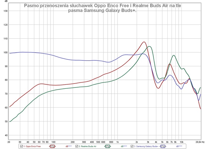

Opisywanie charakterystyki brzmienia obu par słuchawek wraz z ich porównaniem nie będzie takie proste. Aby pokazać dlaczego, zacznę od stwierdzenia, że słuchawki marki Realme brzmią lepiej (co nie oznacza, że szałowo) na płaskim, czyli fabrycznym korektorze. Jednak zabawa wspomnianym equalizerem w jakimkolwiek odtwarzaczu muzyki kończy się fiaskiem - zwłaszcza dla basów, podczas gdy taka sama zabawa w przypadku Oppo, pozwala słuchawkom dopiero rozwinąć skrzydła. Ale po kolei... Tańsza konstrukcja, Realme Buds Air, brzmi raczej jasno - na prowadzenie wysuwają się tony średnie, a jeszcze bardziej wysokie. Szerokość sceny jest tylko poprawna - zachwytów nad reprodukcją dźwięków przestrzennych więc nie będzie. Basy są przy tym bardzo delikatne, a wspomniana zabawa korektorem skutkuje tylko charczeniem. Model Oppo również nie oczaruje nas basem, ale przetworniki tu zastosowane generują go jednak więcej, a ponadto manipulacja korektorem powinna usatysfakcjonować niejednego "bassheada", jest bowiem co "podkręcać". Fabrycznie jednak Oppo są nieco dźwiękowo przytłumione, bardzo brakuje tu tonów wysokich, więc warto ratować się własnymi ustawieniami dźwięku. Jest za to całkiem niezła, przestrzenna scena. W tym wypadku tytułowa cena sześciuset złotych za Oppo, faktycznie poczyniła cuda, ale tylko względem modelu tańszego, bo za wspomnianą kwotę to wciąż dźwięk, który nie porywa.
![Test słuchawek Oppo Enco Free i Realme Buds Air: Cena czyni cuda [2]](https://www.purepc.pl/image/mini_recenzja/2020/05/27_test_sluchawek_oppo_enco_free_i_realme_buds_air_cena_czyni_cuda_1.jpg)
Pasmo przenoszenia słuchawek Oppo Enco Free i Realme Buds Air na tle względnie płaskiego (naturalnego) pasma słuchawek Samsung Galaxy Buds+.

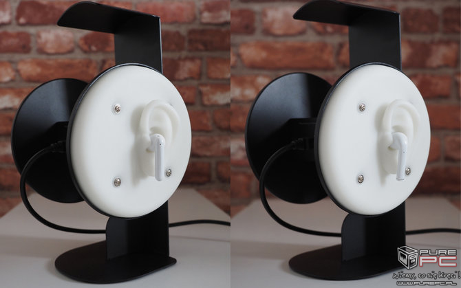

Oppo Enco Free (po lewej) i Realme Buds Air (po prawej) w urządzeniu do testów MiniDSP H.E.A.R.S. Obie pary prezentują się w małżowinie zupełnie dobrze.
