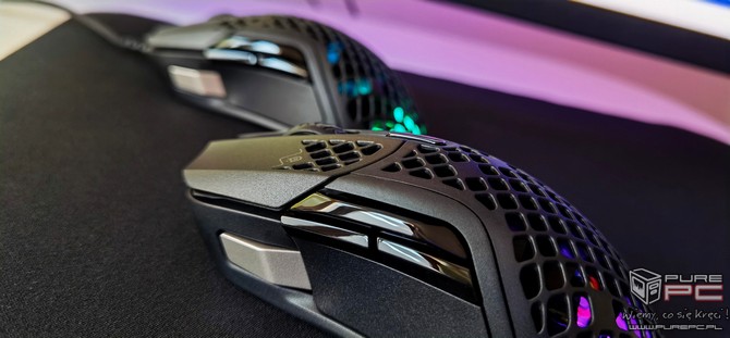

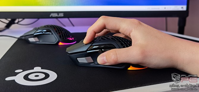

Gabaryty myszy Aerox 5 sprawiają, że mniejsze dłonie będą mogły użytkować ją chwytem Palm / "lazy" Palm. Większe odnajdą się zaś w chwycie Claw. W kwestii chwytu warto też dodać, że mysz przyjemnie obsługuje się zarówno z ułożeniem palców 1+2+2, jak i 1+3+1 (choć tym pierwszym ciut wygodniej). Całość trzyma się bez zarzutu, w sposób w pełni kontrolowany, nie tylko ze względu na lekko szorstkawą powierzchnię, ale także ze względu na dość głębokie wyżłobienie pod kciuka. Główne przełączniki (LPM i PPM) nalezą do tych twardszych, cechują się także średnio głośnym, sopranowym (wysokim) klikiem. Niemal tak samo brzmią i funkcjonują (twarde, głębokie) wszystkie dodatkowe przyciski, łącznie z tym do zmiany DPI. Do aktywacji przycisku Sniper nie trzeba używać dużo siły, do bocznych - już trochę tak. Ale to dobrze, bo nie aktywujemy ich przez przypadkowe trącenia.
Zastosowany tu scroll należy do cichych (ale bezszelestny nie jest), z wyraźnymi punktami aktywacji. Wcisk kółka jest również raczej cichy, a przy tym niespecjalnie głęboki i lekki. Wracając jeszcze na chwilę do LPM i PPM - wydaje się, że gryzoni Aerox 5 najprzyjemniej będzie korzystać tym osobom, które mają większe dłonie. Dlaczego? Otóż główne przyciski wciskają się najlżej przy zewnętrznych krawędziach. Wcisk w tych miejscach powoduje także najszybsze odbijanie się przełącznika, stąd warto, aby opuszki naszych palców spoczywały właśnie tam. Jeśli zaś chodzi o ślizg, to w mojej opinii mamy tu top topów. Możemy śmiało oczekiwać bardzo szybkiej, płynnej pracy na materiałowych podkładkach. My gryzonie z serii Aerox 5 testowaliśmy przede wszystkim na modelu SteelSeries QcK Large, ale nie tylko, stąd pewność, że urządzenia dogadają się z podkładkami o różnej nawierzchni. A teraz pora na testy.

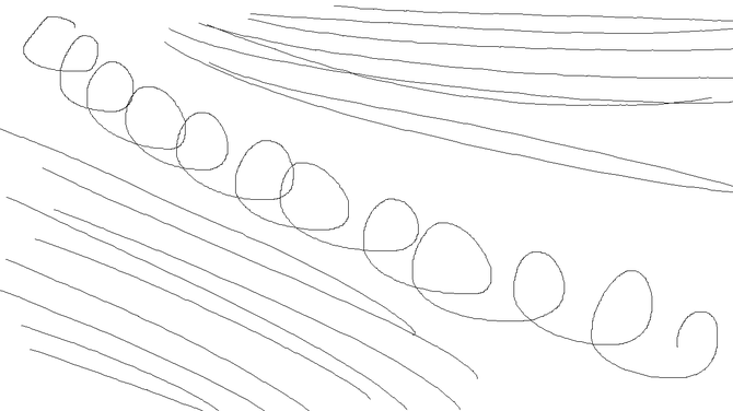

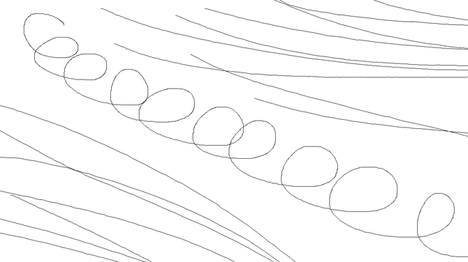

Predykcja, czyli sztuczne przyciąganie kursora do osi x lub y, podobnie jak interpolacja może przeszkadzać zarówno w graniu jak i w zabawie grafiką - zamiast generować idealne koła czy faliste ruchy, spłaszcza je utrudniając grę lub pracę. Testując predykcję przy ustawieniach rozdzielczości na poziomie 800 DPI (screen z efektami poniżej), można zaobserwować, że zarówno model Aerox 5 jak i Aerox 5 Wireless dają tylko bardzo nieznaczne objawy predykcji.
SteelSeries Aerox 5 - Bardzo nieznaczna predykcja
SteelSeries Aerox 5 Wireless - Bardzo nieznaczna predykcja
Jitter. Sporo modeli pracujących na wyższych ustawieniach DPI ma problemy z rysowaniem prostych linii pozbawionych zakłóceń. Wynika to m.in. z nierówności podkładek materiałowych, jednak te najlepsze konstrukcje posiadają mechanizmy niwelujące to zjawisko. Testy obu urządzeń wykazały, że nie mają one najmniejszego problemu z tym niepożądanym zjawiskiem.
SteelSeries Aerox 5 (u góry) i Aerox 5 Wireless (na dole) - Jitteru absolutny brak
