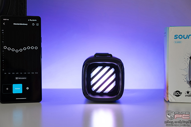

Chcę wyraźnie podkreślić to, że przy tych 30% skali tony niskie są dość mocne (po włączeniu opcji BassUp), a głośność całkowicie wystarczająca do użytku w domu. Dla mnie nawet te 30% to było już za dużo podczas słuchania muzyki w czasie pracy. W obudowie umieszczono tylko jeden, mały przetwornik wysokotonowy, ale już przetwornik średnio-niskotonowy jest znacznie większy i w dodatku napędza jeszcze dwie membrany pasywne o dużym skoku, które bardzo dobrze spełniają swoje zadanie, zwłaszcza do 1/3 skali głośności. Wiele zależy też od tego, gdzie głośnik jest umieszczony w pomieszczeniu. Jeśli leży tuż przed użytkownikiem, np. na biurku, szafce itp., to bas może być przeciętny. Najlepiej jest ustawić głośnik 2-3 metry od siebie, relatywnie nisko, wtedy szansa na usłyszenie miękkiego, wibrującego, mocnego basu jest znacznie większa, a przy okazji ogólne brzmienie staje się bardziej przestrzenne. Tony średnie, a zwłaszcza wokal w utworach muzycznych, też są całkiem wyraźne, a tony wysokie mogą być bardzo wyraźnie i czyste, tylko że nie z domyślnym korektorem dźwięku “Soundcore Signature”. Jeśli komuś bardziej zależy na tonach wysokich, to może użyć EQ o nazwie Wzmocnienie wysokich tonów albo jeszcze lepiej jest ustawić korektor ręcznie. Soundcore Boom 3i ma rozrywkowe, dynamiczne i dość czyste brzmienie (kodek AAC zdecydowanie pomaga), więc dla mnie słuchanie muzyki w domu oraz na ogrodzie było po prostu bardzo przyjemne. Zwłaszcza w słoneczny dzień, przy szklaneczce czegoś chłodnego. Jasne, że nie ma tutaj mowy o żadnych audiofilskich, górnolotnych doznaniach, ale jak na mały głośnik bezprzewodowy sytuacja wygląda lepiej, niż się spodziewałem. Uważam jednak, że aby zagrał optymalnie, to warto pobawić się ręcznymi ustawieniami EQ.
