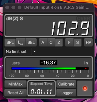

Soundcore AeroClip nie utrzymują ciśnienia akustycznego wewnątrz kanału słuchowego. Część ciśnienia po prostu rozprasza się i ucieka na zewnątrz, co rzecz jasna przekłada się na mniejszą efektywną głośność. Warto jednak zauważyć, że prawidłowo umieszczone słuchawki wciąż generują około 103 dB, co jest dość dobrym wynikiem, jak na słuchawki otwarte. W praktyce podczas ćwiczeń na zewnątrz, w pobliżu ruchu ulicznego i tak lepiej jest nie przekraczać tych 60% głośności, bo powyżej tego już samochody może być słychać trochę za słabo. Głośność można podkręcić w miejscu, gdzie nie jeżdżą żadne pojazdy, w tym rowery i hulajnogi, ale zauważyłem, że sam wtedy nie przekraczałem niemal nigdy tych 70 - 80%, więc moim zdaniem słuchawki Soundcore AeroClip mają wystarczającą głośność. Jeśli chodzi o zasięg, to dźwięk zaczyna przerywać i zanikać po przekroczeniu dystansu 10 - 12 metrów, niezależnie od aktywnego kodeka (AAC / LDAC). Stabilność sygnału w czasie biegania, chodzenia i jazdy na rowerze jest dobra, nie zauważyłem żadnych nieprawidłowości.

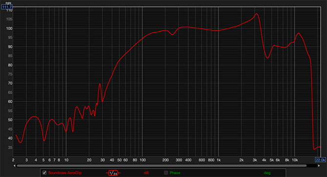

Większość osób preferuje słuchawki dokanałowe, które zazwyczaj brzmią lepiej, zapewniają solidną izolację od zewnętrznych hałasów, a oprócz tego mają takie funkcje, jak np. ANC. Warto jednak podkreślić fakt, że nawet takie otwarte maleństwa mogą brzmieć atrakcyjnie, a Soundcore AeroClip są na to dobrym przykładem. Moje pierwsze wrażenie: Łoooo, one grają świetnie! Jestem świadomy, że w kwestii najniższych rejestrów basowych one nie będą równały się ze słuchawkami dokanałowymi, ale pod niektórymi względami ich charakterystyka może być nawet bardziej atrakcyjna. Powód: otwarta konstrukcja pozwala uzyskać bardziej przestrzenne brzmienie, które w słuchawkach dokanałowych wcale nie jest takie oczywiste. Natomiast basy i tak są zaskakująco dobre. Zdecydowanie mogę napisać, że dołu pasma nie brakuje w odtwarzanej muzyce, ale trzeba być świadomym jednej rzeczy.
Mocne tony niskie w tym przypadku zaczynają się od około 45 - 50 Hz. Częstotliwości w okolicy 30 - 35 Hz są słyszalne, ale nie mają mocy, natomiast poniżej 30 Hz jest straszna bieda. Słychać, że coś tam delikatnie miękko wibruje, ale moc tych wibracji jest znacznie mniejsza, niż 50-hercowy “beat”. Słowem: szerokie spektrum muzyki popularnej, łagodnej elektroniki, a poniekąd także muzyki gitarowej brzmi bardzo dobrze, ale do rapu i innych gatunków z miękkim dołem, często wykorzystujących również subniskotonową linię basową, te słuchawki nadają się kiepsko. Uważam jednak, że sporo osób może być wręcz zaskoczonych, bo dół pasma jest mocniejszy, niż w większości otwartych, małych słuchawek. W 90% utworów jakich słuchałem bas był po prostu atrakcyjny, dość dynamiczny i przyjemny, a przy okazji zupełnie nie miał tendencji do deformowania się przy wysokiej głośności.
Tony średnie też są dobre, zwłaszcza pod względem reprodukcji wokalu. Brzmi on gładko i jest lekko ocieplony, ale ma też w sobie sporo powietrza, luzu, spokoju i lekkości. Zakres od około 300 do 3000 Hz jest bardzo mocny, a w okolicy 3160 Hz widać wyraźny pik, który w niektórych utworach i przy wyższej głośności może “rzucać się” w uszy. Tony wysokie są zdecydowanie słabsze niż środek pasma i w zależności od utworu mogą sprawiać wrażenie matowych. Góra zdecydowanie nie jest soczysta i krystaliczna, lecz raczej wydaje się dość płaska. Na szczęście szczegółowość jest wystarczająca, a ogólne wrażenie polepsza przestrzeń, którą spotkać można tylko w słuchawkach otwartych. Scena ma średnia szerokość, ale za to bardzo dużą głębokość. Ach, zapomniałbym o dodaniu informacji, że różnica między AAC a LDAC w tych słuchawkach jest praktycznie żadna, więc lepszy z tych kodeków jest w tym modelu niepotrzebny. Poniżej dodaję też przykładowe nagranie głosu z mikrofonu słuchawek Soundcore AeroClip, do Twojej indywidualnej oceny.
