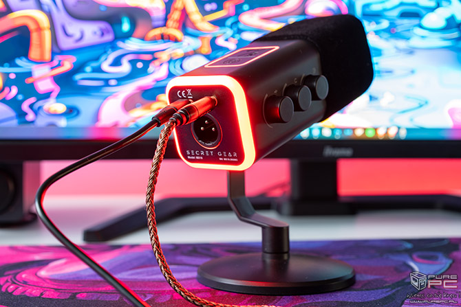

Secret Gear to polska marka, która rozwija się dość szybko. Mieliśmy już okazję testować na PurePC jej słuchawki i myszki, a teraz przychodzi pora na mikrofon. Pierwszą rzeczą, na którą chcę zwrócić uwagę już na samym początku recenzji, jest obecność złącza XLR w modelu Secret Gear MX10. Ten typ złącza wymaga zazwyczaj obecności zewnętrznego interfejsu audio, który może (w zależności od ceny) mieć znacznie lepszy przedwzmacniacz i przetwornik analogowo cyfrowy oraz niższy poziom szumów, niż elektronika wbudowana w sam mikrofon. XLR przesyła sygnał symetryczny, zbalansowany, dzięki czemu użytkownik może używać długich kabli, a sam sygnał jest mniej podatny na zakłócenia ze strony elektroniki w otoczeniu, a jak wiadomo, w pokoju gracza i pełnoetatowego streamera może znajdować się sporo takiego sprzętu. Liczy się też to, że XLR pozwala skutecznie używać długich przewodów. Jeśli z jakiegoś powodu musisz używać kabla o długości 5 – 10 metrów (a nawet dłuższego), to XLR będzie dobrym wyborem. Ponadto masz większą swobodę w wymianie interfejsu audio, bez konieczności zmiany mikrofonu, a także możesz łatwo rozbudować zestaw o kolejne mikrofony z XLR.

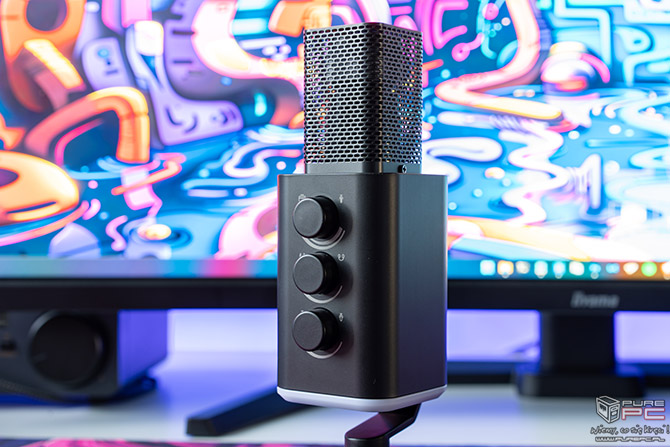

Ale… jeśli wiesz, że praktycznie na pewno będziesz używać tylko jednego mikrofonu, siedząc przy biurku (bliska odległość), nagrywając tylko siebie, a także nie masz zamiaru inwestować w dodatkowe interfejsy i sprzęt audio, zwłaszcza na start przygody z nagrywaniem lub streamowaniem, to w takim przypadku XLR raczej Ci się nie przyda. Dlatego w mikrofonie Secret Gear MX10 umieszczono też złącze USB-C, które w takim przypadku można uznać za główne / podstawowe. Mikrofon ma własną, wbudowaną elektronikę oraz działa na zasadzie plug and play, czyli po podłączeniu do komputera jest automatycznie wykrywany i od razu ustawia się jako główne wejście dźwięku dla systemu. Zresztą ustawia się też domyślnie, jako główne wyjście dźwięku, ponieważ w obudowie mikrofonu jest złącze mini jack 3,5 mm, do podłączania słuchawek, więc słyszysz nie tylko dźwięki systemowe (gra, muzyka itp.), ale też swój własny głos. Producent pomyślał również o odpowiedniej regulacji. Użytkownik może skorzystać z potencjometrów przeznaczonych do zmiany głośności mikrofonu (wejście), słuchawek (ogólna głośność na wyjściu, w tym dźwięki z systemu) a także oddzielne pokrętło do odsłuchu swojego głosu w słuchawkach. Są też dotykowe przyciski: jeden do szybkiego wyciszania mikrofonu, a drugi do zmiany koloru i efektu ozdobnego oświetlenia LED RGB (można je wyłączyć). Ciekawe jest jednak to, że da się też szybko włączyć funkcję redukcji szumu z otoczenia, której efekt działania jest bardzo wyraźny. Czy dobry? To już ocenisz samodzielnie na przykładowym nagraniu, w dalszej części tej recenzji.

Mikrofon Secret Gear MX10 standardowo ma w komplecie małą, metalową stopkę, ale mocowanie jest na klasyczną śrubę, więc nic nie stoi na przeszkodzie, by umieścić go w bardziej profesjonalnym ramieniu. Jest nawet oddzielna wersja (MX10-FA „FlexArm”). Pasmo przenoszenia to 50 – 15000 Hz, czułość -50 dB, całkowite zniekształcenia harmoniczne są mniejsze niż 0,8%, maksymalna głębia bitowa to 24 bity, a częstotliwość próbkowania podczas nagrywania może wynosić nawet 192 kHz. Secret Gear MX10 zadziała nie tylko z systemami Windows, macOS i Linux, ale też Android oraz iOS. Jeśli ktoś miałby taką potrzebę, to mógłby podłączyć go do smartfona przez USB-C i trzymać w dłoni np. podczas krótkiego wywiadu „w terenie”. Ale najlepsza w tym wszystkim jest cena: 169 zł na start, w wersji podstawowej, czyli z podstawką lub 249 zł z ramieniem. Jak na powyższe parametry i funkcje kwota 169 zł jest bardzo atrakcyjna. Oczywiście pod warunkiem, że jakość głosu okaże się być dobra, a do tego przejdę za moment. Na razie skupmy się na jakości wykonania i ergonomii.
