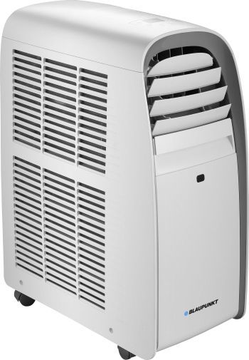

Przenośnego klimatyzatora typu monoblok wcale nie można postawić w dowolnym miejscu. Musi być połączony grubą rurą z miejscem odprowadzania gorącego powietrza - oknem, czy szybem wentylacyjnym
Tak wygląda typowy klimatyzator typu monoblok

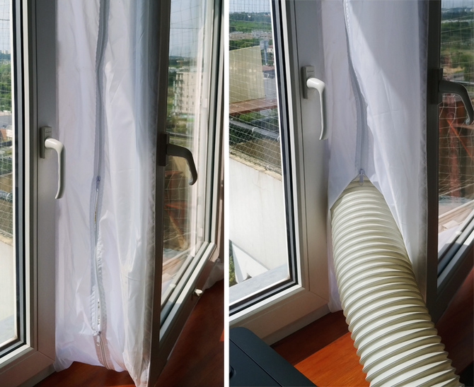

I tu mamy niespodziankę, o której wielu nie ma pojęcia. W wypadku przenośnych klimatyzatorów typu monoblok gorące powietrze długą rurą musi być wyprowadzone za okno. I to jest właśnie ta najistotniejsza z praktycznego punktu widzenia kwestia, której nie pokazują na reklamach i w sklepach – do przenośnego klimatyzatora musi być dołączona gruba rura wyrzucona za okno. Co to oznacza w praktyce? Że mimo, że klimatyzator jest przenośny, to nie postawimy go w dowolnym miejscu, bo rura musi sięgać za okno. Sama rura nie powinna być dłuższa niż ok 2 m. Do tego okno trzeba uszczelnić, bo jak po prostu je uchylimy to będzie nam wlatywało gorące powietrze z dworu – do uszczelniania można wykorzystać specjalny klin ortalionowy, który za pomocą rzepów mocuje się na oknie. Trzeba tylko pilnować, żeby zamknąć okno jak deszcz pada, bo ortalion się moczy i kałuża się robi na parapecie.

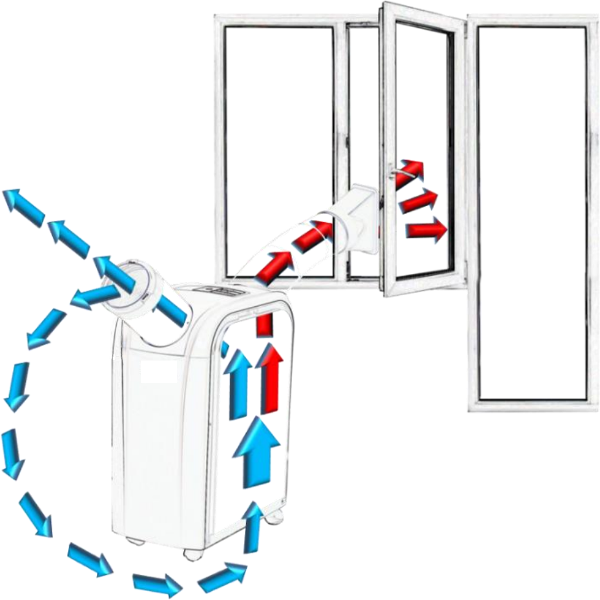

Klimatyzator zasysa powietrze z pomieszczenia, część ochładza i wdmuchuje z powrotem a część ogrzaną wydmuchuje za okno
Aby przez otwarte okno nie napływało gorące powietrze można wykorzystać ortalionowy kołnierz mocowany na rzepy przyklejane do ramy.

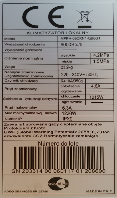

Informację o parametrach klimatyzatora znajdziesz na tabliczce znamionowej
Przede wszystkim należy zwrócić uwagę BTU i moc chłodzenia [W]. Te dwa parametry są ze sobą związane, BTU to British Thermal Unit, a 1000 BTU/h to 293W mocy chłodzącej. Można więc sobie łatwo przeliczyć jak nie ma podanego jednego z parametrów. Dlaczego te parametry są tak istotne? Bo odzwierciedlają wydajność klimatyzatora. I tu dochodzimy do smutnej prawdy. Im większe pomieszczenie tym mocniejszego klimatyzatora potrzebujemy. Mały nie da rady schłodzić dużego pomieszczenia. Przykładowo klimatyzator o wydajności 9000 BTU i ledwo daje radę schłodzić pokój o wymiarach 15 metrów kwadratowych. Do takiej powierzchni potrzebny jest model o wydajności min. 12 tys., ale taki to koszt min. 1300 zł. Malutkie i najtańsze modele o mocy 5000 BTU wystarczą co najwyżej do pokoju o rozmiarze 2x3 m. Do tego trzeba pamiętać o tym, że chłodzone pomieszczenie nie może być szczelne, bo się udusisz (klimatyzator zabiera powietrza i wyrzuca je za okno), ale nie może też mieć otwartych drzwi do innych pomieszczeń, bo będzie napływało nimi gorące powietrze i w efekcie temperatura nigdy nie spadnie.

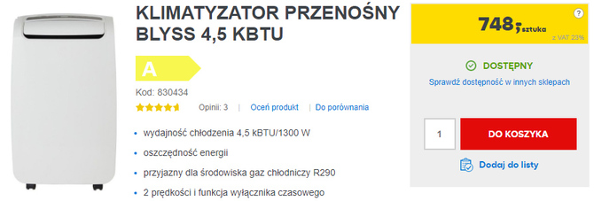

Klimatyzator o mocy 4500 BTU nie wystarczy do pokoju większego niż 2x3m. Jeżeli kupisz za słaby to tylko zmarnujesz pieniądze a chłodniej i tak nie będzie
