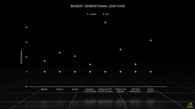

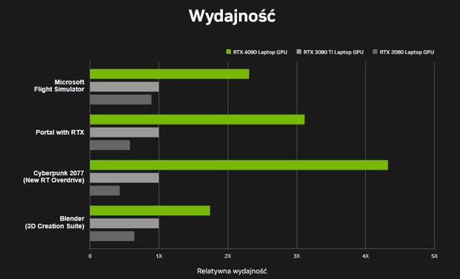

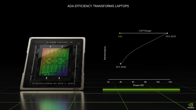

NVIDIA chwali się, że nowa architektura Ada Lovelace w połączeniu z procesem technologicznym TSMC 4N sprawią, że efektywność energetyczna generacji GeForce RTX 4000 Laptop GPU w notebookach będzie nawet trzykrotnie wyższa w porównaniu do poprzedniej generacji. Podczas prezentacji GeForce Beyond przedstawiono na jednym przykładzie, że wydajność oferowana dotychczas przez 120 W wersję GeForce RTX 3070 Laptop GPU będzie teraz możliwa do osiągnięcia na znacznie bardziej energooszczędnym układzie Ada Lovelace z mocą 40 W. Na rzeczywiste wyniki wydajności jeszcze poczekamy, tym bardziej że NVIDIA w swoich materiałach skupia się przede wszystkim na porównywaniu gier tam, gdzie dostępna jest funkcja DLSS 3 - dla przypomnienia cała generacja GeForce RTX 4000 Laptop GPU będzie wspierać nową wersję techniki upscalingu, doprawionej teraz funkcjonalnością o nazwie Frame Generation.

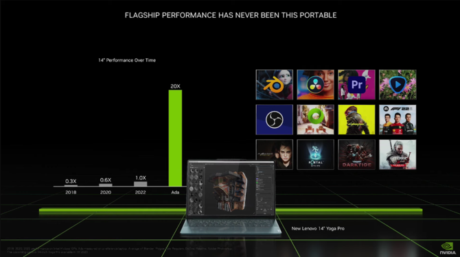

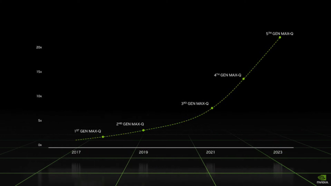

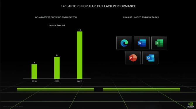

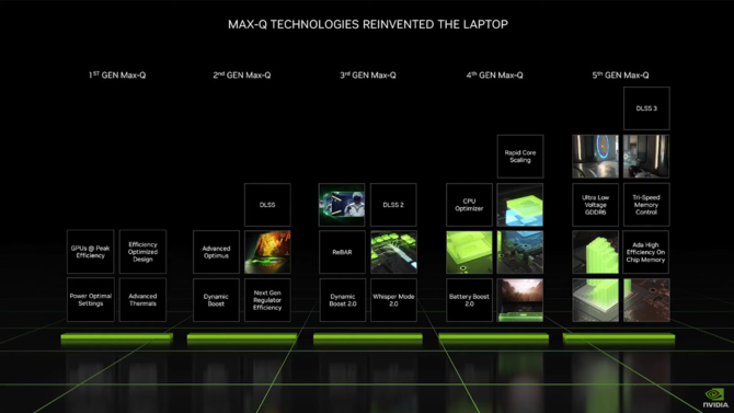

Od kilku generacji, NVIDIA mocno promuje zestaw pewnych rozwiązań wchodzących w skład tzw. Max-Q Design. W poprzedniej generacji Max-Q przestało być osobnym bytem, zamiast tego poszczególne funkcjonalności zostały zintegrowane ze wszystkimi układami graficznymi, bez względu na TGP. Architektura Ada Lovelace przynosi 5. generację Max-Q, gdzie oprócz znanych już funkcji tj. DLSS 2, Advanced Optimus, Whisper Mode 2.0, Dynamic Boost czy Resizable BAR, dojdą kolejne techniki: DLSS 3, Ultra Low Voltage GDDR6, Tri-Speed Memory Control oraz Ada High Efficiency On Chip Memory. Wprowadzenie pamięci GDDR6 o niższym napięciu oraz nowych mechanizmów dynamicznego zarządzania energią ma odpowiednio zoptymalizować działanie układów graficznych zarówno na zasilaniu sieciowym jak i na akumulatorach. NVIDIA dodatkowo chwali się aż 20-krotnym zwiększeniem efektywności energetycznej od czasu wprowadzenia pierwszej generacji Max-Q do laptopów. Zauważalne zwiększenie perf/wat ma spowodować pojawienie się także większej liczby notebooków, których przekątna ekranu ma wynosić nie więcej niż 14 cali - na pokazie wspomniano o modelu Lenovo Yoga Pro 14
Ultra Low Voltage GDDR6 wprowadzany jest ściśle z producentami laptopów, dlatego też na razie nie padają żadne konkretne dane dotyczące parametrów pracy kostek GDDR6 w poszczególnych urządzeniach. Jak jednak sama nazwa wskazuje, laptopy oparte na układach Ada Lovelace zaoferują najniższe w historii przenośnych komputerów napięcia dla kości GDDR6, by zredukować ich pobór mocy zarówno w spoczynku jak i pod obciążeniem. Sterowanie pamięcią w trybie Tri-Speed ma umożliwić układowi graficznemu dynamiczne przechodzenie w stany pamięci o niższym zużyciu energii. Z kolei pamięć cache wbudowana w chipy Ada Lovelace została zoptymalizowana pod kątem Max-Q, zwiększając m.in. przepustowość, powiększając nawet 16-krotnie rozmiar względem architektury Ampere oraz poprawiając bramkowanie zegara układu graficznego. W tym roku pojawi się łącznie ponad 170 przenośnych komputerów, korzystających z możliwości układów GeForce RTX 4000 Laptop GPU. Z początku wprowadzone zostaną flagowe modele z GeForce RTX 4080 oraz GeForce RTX 4090 Laptop GPU - ich rynkowy debiut zaplanowano na 8 lutego w cenach rozpoczynających się od 1999 dolarów. Laptopy z pozostałymi układami Ada Lovelace będą trafiać do sprzedaży od 22 lutego w cenie rozpoczynającej się od 999 dolarów (GeForce RTX 4050 Laptop GPU).
