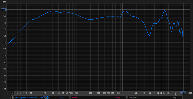

Podczas testu korzystałem z tych słuchawek do grania, oglądania filmów i słuchania muzyki na porządku dziennym i zauważyłem, że optymalne połączenie głośności i komfortu słuchania uzyskiwałem przy około 35 - 45% skali, czasami nawet mniej, zwłaszcza jeśli zamierzałem słuchać długo. Gdy potencjometr w słuchawkach podkręciłem do maksimum, a w Windows ustawiłem 50 - 60% to dźwięk był już (jak dla mnie) za głośny. Natomiast wszystko powyżej 80% to już proszenie się o uszczerbek na zdrowiu słuchu. Zupełnie poważnie: te słuchawki są głośne, ale… Tutaj pojawia się pewien problem, ponieważ właśnie około 80% i wyżej mogą pojawiać się zniekształcenia dźwięku. Wrażenie jest takie, jakby wzmacniacz dawał zbyt dużą moc, jak na możliwości tych 40-milimetrowych, grafenowych przetworników. Problem pojawia się głównie wtedy, gdy głośność w słuchawkach ustawiałem na maksimum, za pomocą potencjometru, a w Windows na 80% lub wyżej. O dziwo jeśli ustawiałem głośność w systemie na 100%, a w słuchawkach na około 3/4, to takiego problemu nie było albo był znacznie mniejszy. W zasadzie jest to wada, ale szczerze przyznam, że przy tylu decybelach bałbym się o swój słuch, więc w praktyce nigdy (poza testami) nie spotykałem się z problemem deformacji dźwięku.
Charakterystyka brzmienia
Wspierany kodek Bluetooth to podstawowy, prosty SBC, więc cudów nie należy oczekiwać, ale i tak jakość dźwięków z telefonu (muzyka, gry, filmy) jest dobra. Natomiast Logitech G Astro A50 Gen 5 to przede wszystkim słuchawki gamingowe, dlatego warto je oceniać głównie pod tym kątem. Jak już wspomniałem, mają one konstrukcję wokółuszną z płóciennymi, oddychającymi poduszkami. Przeciętnie izolują od dźwięków zewnętrznych i przy okazji wypuszczają ciśnienie akustyczne na zewnątrz, co ma swoje wady i zalety. Z jednej strony tony niskie są przez to słabsze, niż mogłyby być (choć absolutnie nie są słabe), ale z drugiej strony dźwięk jest bardziej przestrzenny, napowietrzony, lekki i jaśniejszy. Oprócz tego ma to względy praktyczne, czyli oddychające poduszki zapewniają o wiele lepszą wentylację od skórzanych. Szukając alternatywnych poduszek, znalazłem takie, które pasują do Astro A50 Gen 5 i mają magnetyczne mocowanie, ale pokryte są częściowo tkaniną, a częściowo syntetyczną skórą. Nie sprawdzałem ich, ale jest szansa, że brzmienie mogą zmienić brzmienie Astro A50 na bardziej basowe i jednocześnie pozwolą uzyskać lepszą izolację.
Ze słuchawek Astro A50 korzystałem w połączeniu z komputerem PC oraz konsolą PlayStation 5. Dzięki funkcji Playsync Audio mogłem przełączać dźwięk między PC a PS5 w dowolnym momencie, choć akurat dla mnie miało to małe znaczenie. Zdecydowanie bardziej doceniałem to, że w połączeniu z technologią Lightspeed Wireless można liczyć na bardzo niskie opóźnienie dźwięku w stosunku do obrazu. To akurat jest potężną zaletą, szczególnie dla osób grających w strzelanki i inne dynamiczne gry, gdzie każdy dźwięk w otoczeniu ma duże znaczenie. Na PS5 grałem głównie w Gran Turismo 7 (wyścigi) i tutaj zdecydowanie chcę pochwalić możliwość precyzyjnego usłyszenia lokalizacji rywali wokół własnego samochodu. Jasne, że na podglądzie wizualnym z “radaru” można zobaczyć, gdzie kto jest, ale jeśli wyścig jest bardzo dynamiczny, to czasami nie ma czasu na oderwanie wzroku. Astro A50 pozwalają dobrze ocenić kierunek położenia innego pojazdu lub pojazdów w pobliżu. Dźwięki silnika oczywiście zależą od samochodu, ale ogólnie były one naturalne i przede wszystkim nie dudniły ciężkim basem, co bywa zmorą wielu innych słuchawek gamingowych.
Grałem też w Horizon Forbidden West, gdzie testowane słuchawki zapewniały wrażenie dużej przestrzeni i pasowały do ciekawego klimatu tej rewelacyjnej gry. Chwaliłem sobie też szczegółowość i ogólną czystość dźwięków oraz łatwość ustalenia kierunku kroków, rozmów i innych efektów. To jednak miało większe znaczenie w grze S.T.A.L.K.E.R. 2 na PC, gdzie kierunek wystrzałów i rozmów, a także odgłosów mutantów oraz anomalii ma istotne znaczenie dla przetrwania w zonie. W tej grze spędziłem z opisywanymi słuchawkami około 20 godzin i w zasadzie nie miałem żadnych zastrzeżeń. Oprócz jednej kwestii. Otóż subiektywnie uważam, że w tym modelu przydałyby się trochę większe, 50-milimetrowe przetworniki, które mogłyby zapewnić jeszcze lepszą szczegółowość, czystość i przejrzystość dźwięku. Obecnie jest dobrze, ale nie dziwię chyba nikogo, jeśli napiszę, że po założeniu dobrych słuchawek do muzyki (ja akurat korzystam z moich starych, ale niezłych Denon AH-D2000), podłączonych do Creative SoundBlaster X5 właśnie różnica w czystości i szczegółowości była najbardziej słyszalna. Ogólnie rzecz ujmując, Astro A50 najlepiej wypadają w grach, gdzie chodzi się po otwartej przestrzeni, bo wtedy użytkownik jest w stanie docenić ich przestrzenny charakter, ale w innych grach też wypadają nieźle. Nie brakuje im mocy, ani głośności. Należy dodać, że Astro A50 oferują dźwięk 24 bit / 48 kHz tylko w połączeniu z komputerem PC. Z konsolami będzie to 16 bit / 48 kHz. Jeśli ktoś chce więcej, to może kupić model Astro A50X ze złączami HDMI, który oferuje 24-bit również w połączeniu z konsolami.
Czy nadają się też do muzyki? Odpowiedź brzmi: tak! Pisałem wcześniej, że płócienne poduszki osłabiają trochę tony niskie, ale mam wrażenie, że to akurat zaleta, bo nawet z nimi te słuchawki są bardzo basowe. Może dolny zakres częstotliwości nie brzmi jak z subwoofera (bas nie ma aż takiej miękkości), ale wciąż jest dość miękki i bardzo mocny. Słychać to bardziej w muzyce, niż w filmach i grach. Wiele rzecz jasna zależy od konkretnego utworu, ale tony niskie często grają pierwszoplanową rolę. Nie stanowi to jednak większego problemu, bo środek też jest wystarczająco mocy i co ważne czysty oraz bardziej przestrzenny. Najwięcej “powietrza” słychać jednak w górze tonów średnich i tonach wysokich. Robi to bardzo interesujące wrażenie w wielu utworach, a także grach. Jedyne czego trochę mi brakowało, to właśnie trochę lepsza szczegółowość i ogólna przejrzystość, które mogłyby być lepsze, gdyby zastosowano większe przetworniki (choć rzecz jasna wielkość nie musi oznaczać jakości). W każdym razie bas jest solidny, środek gładki i trochę ocieplony, a góra w miarę neutralna i przede wszystkim nie jest kłująca, ani szorstka. Scena jest dość szeroka i głęboka. Separacja poszczególnych dźwięków i instrumentów jest po prostu w porządku, zwłaszcza jak na słuchawki do gier. Rzecz jasna kupując słuchawki dedykowane tylko do muzyki za ponad 1000 zł, można oczekiwać więcej. Astro A50 grają dynamicznie, są dociążone w dole pasma, a góra jest lekka i nie irytuje. Nie jest to typowe rozrywkowe brzmienie, bo jest trochę zbyt ocieplone i przyciemnione w dolnej połowie, ale jak najbardziej da się słuchać różnych gatunków muzycznych. Najlepsze wrażenie robi słuchanie rapu, hip-hopu, jazzu i muzyki elektronicznej. Do ostrej muzyki gitarowej te słuchawki nadają się mniej. Poniżej umieszczam też nagranie głosu z mikrofonu. Warto to ocenić we własnym zakresie, bo w słuchawkach gamingowych mikrofon jest wyjątkowo ważny.
