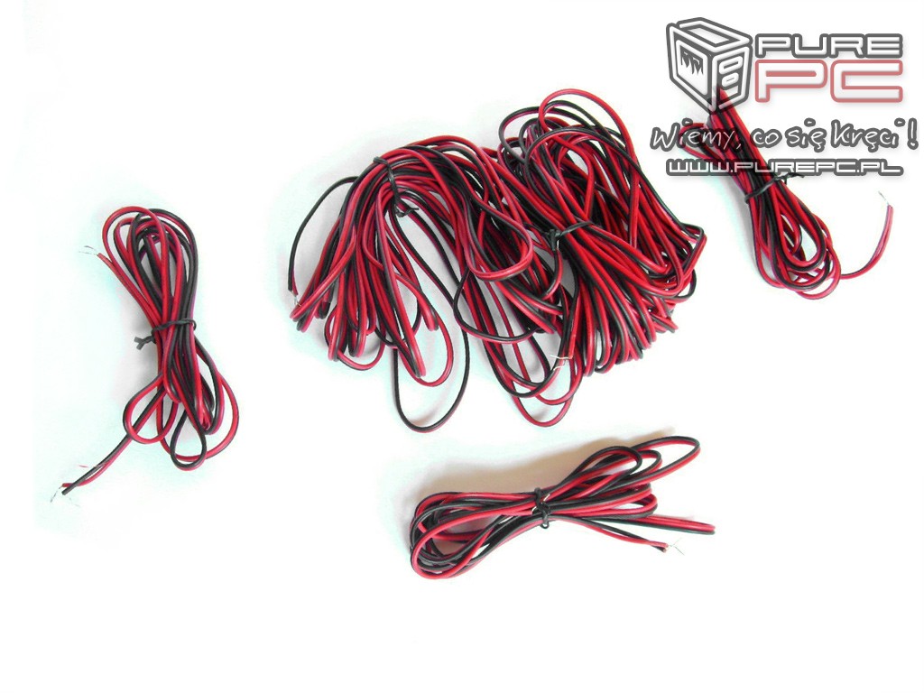

Kable głośnikowe:
- 3x 2 m,
- 2x 6 m.

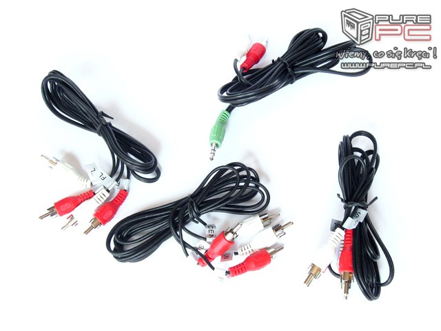

Kable sygnałowe (input):
- 3x 2RCA -> 2RCA,
- 1x 3,5 mm mini-jack -> 2x RCA.
W zestawie zabrakło przejściówki 2RCA -> 3,5mm mini-jack (trzy sztuki), które będziemy musieli dokupić w przypadku próby podłączenia pod kartę dźwiękową 5.1 naszego peceta. Dalej naszym oczom ukazały się kolejno instrukcja obsługi (w kilkunastu językach, w tym w polskim) ze schematami głośników, ich podłączenia oraz opisu pilota i wyświetlacza LCD. Dalej znajdował się pilot z dwoma bateriami AAA oraz same głośniki. Znalazły się tutaj więc:

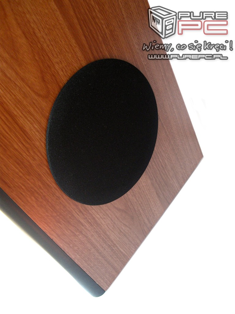

Poza brakiem przejściówki otrzymujemy taki sam zestaw akcesoriów, jak w przypadku głośników 5005. Teraz pokrótce opiszemy każdą kolumnę z osobna. Podobnie jak w poprzednich zestawach, obudowy kolumn wykonane zostały z twardych płyt drewnopochodnych MDF. Każdą kolumnę możemy pozbawić maskownicy, wyciągając ją po prostu z gumowych kołków. Trochę siły należy przy tym użyć. Same maskownice do zbyt wytrzymałych nie należą, ale nie taka jest ich rola. Najważniejsze jest to, że ładnie się prezentują i same nie odpadają.

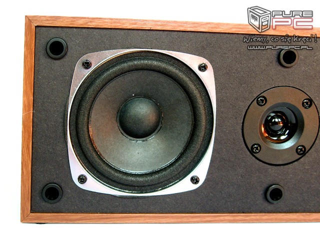

Głośnik centralny mierzy 33 x 12,5 x 11,5cm (szerokość x wysokość x głębokość). Jest on więc mniejszy, niż w przypadku zestawu 5005 (33,2x16,3x15,3cm). Za reprodukcję dźwięku odpowiadać będą dwie czterocalowe membrany o rezystancji 4 Ohm oraz 1” tweeter o dwukrotnie większym oporze. Sytuacja wygląda więc identycznie, jak w pierwowzorze.

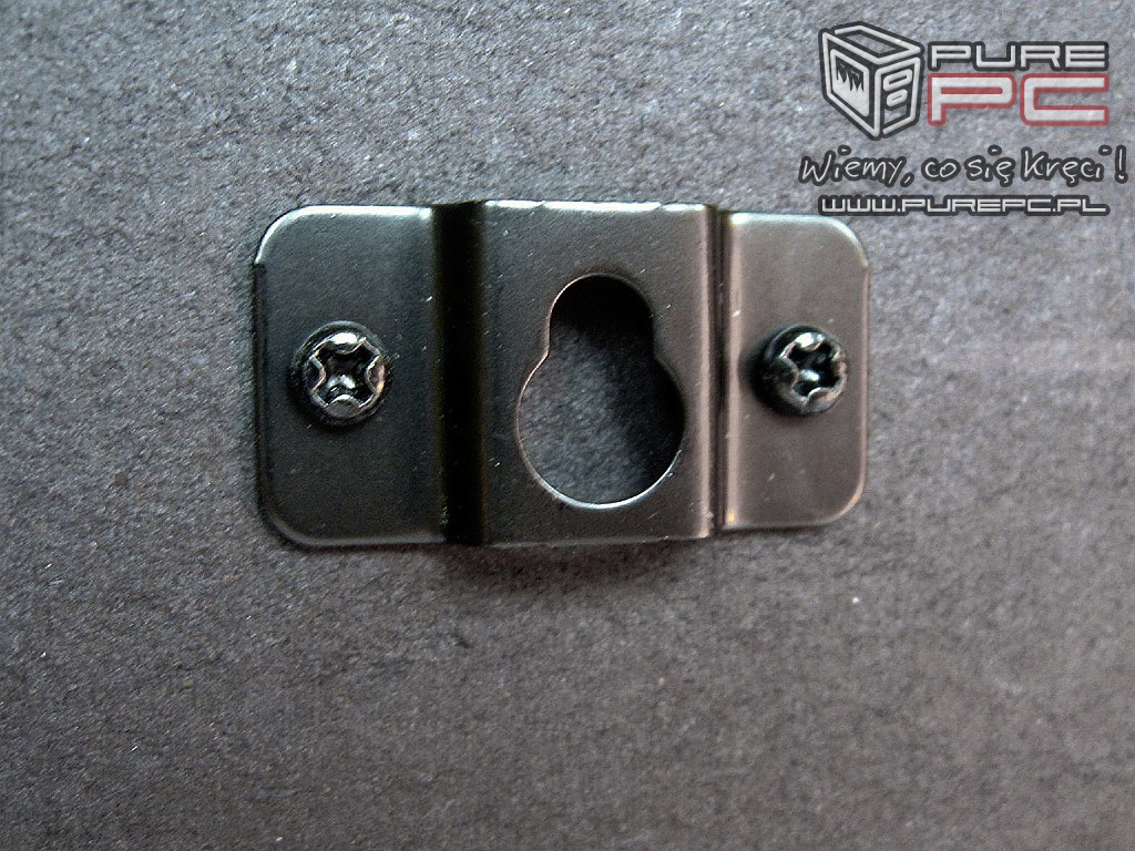

Przednie oraz tylne kolumny są identyczne, te drugie posiadają jedynie blaszkę do montażu na ścianie / stojaku. Wymiary wynoszą odpowiednio 13 x 22 x 12,5 cm (5005 – front: 14x23,3x16,3 cm, a tylne: 12x21,3x13,8 cm). Każdą wyposażono – podobnie jak głośnik centralny – w 4” membranę dla tonów średnich oraz 1” tweeter dla tonów wysokich. Sytuacja jest więc nieco inna, niż w pierwszym zestawie. Przednie kolumienki są nieco mniejsze, lecz posiadają identyczne rozmiary głośników. Zyskał natomiast tył, bowiem w 5005 znajdowały się membrany 3”.

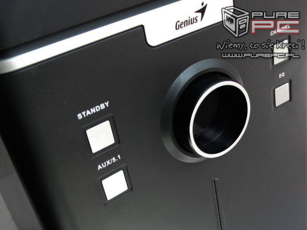

Frontowa część to miejsce dla czterech przycisków oraz pokrętła głośności. Mamy przyciski Standby, AUX/5.1, Channel oraz EQ. Ich przeznaczenia tłumaczyć chyba nie trzeba. Parę słów powiemy tylko o przycisku trzecim, tj. Channel. Zestaw pozwala na regulację siły głosu poszczególnych kanałów, a mianowicie kolumn frontowcyh (F na wyświetlaczu), tylnych (A), głośnika centralnego (C) oraz poziomu basów (S). Podczas użytkowania na ekranie widnieje literka U, oznaczająca ogólny poziom głośności – zakres 0 – 79. Pozostałe kanały pracują przy poziomach od 0 do 15.
Będąc przy ekranie – umieszczono tu również odbiornik fal podczerwonych. Komu to nic nie mówi, wyjaśniam – pilot komunikuje się za pomocą tychże fal. Co do pokrętła głośności – sprawuje się ono w jak najlepszym porządku, sygnalizując każdy ruch delikatnym prutaniem (takie pr, pr, pr). Słów kilka o pilocie – nie jest on jakoś specjalnie piękny i ładny. Swoje zadania spełnia jednak w stu procentach. Mamy na nim wszelkie funkcje (plus efekt Surround, którego brakuje na subwooferze). Co najciekawsze, komunikacja odbywać się może z dość dużej odległości – 5-6m w linii prostej nie stanowi żadnego problemu.

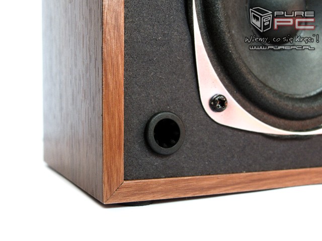

Subwoofer w zestawie 5100 zbudowany jest zupełnie inaczej. Wykorzystuje on dobrodziejstwa technologii Bass-Reflex, tzw. kolumny głośnikowej otwartej. Mamy więc umieszczoną z boku, 6.5” membranę tonów niskich. Komora wentylowana jest przez profilowaną rurę umieszczoną z tyłu skrzynki. Tunel zakończony jest siateczką, co ma zapewne ograniczyć ruch kurzu. Najważniejszym założeniem tego rozwiązania jest jednak coś innego. Siateczka ma za zadanie ograniczyć prędkość ruchów powietrza, co ma poskutkować ograniczeniem świszczenia i furczenia.
Dodajmy jeszcze jedną rzecz – klocek umieszczony jest na czterech nóżkach, które mają zniwelować rezonans, który mógłby przejść dalej.
