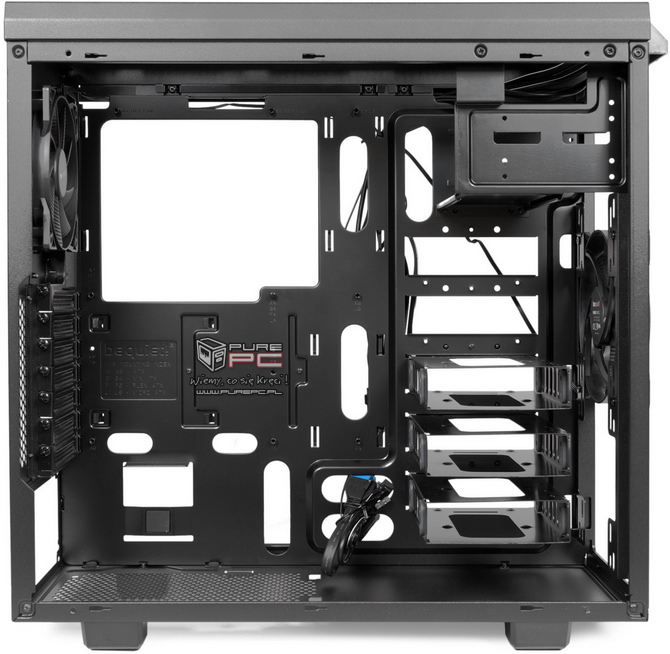

Kolejny ważny czynnik to wycięcie w tacce płyty głównej. Umożliwia, ułatwia i przyśpiesza on (de)montaż układu chłodzenia procesora bez konieczności demontażu całej jednostki. Jest to warunek obowiązkowy, ale liczy się nie tylko jego obecność, jak i rozmiar. Zbyt mały otwór, co jest domeną wielu chińskich obudów OEM sprzedawanych przez różnych „producentów”, wcale nie pomaga, a pełni tylko rolę dodatkowej funkcji w papierowej specyfikacji. Bowiem co z tego, że wycięcie jest, jak blacha i tak zasłania nam otwory montażowe od coolera?

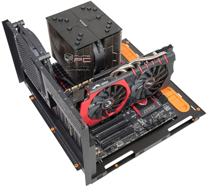

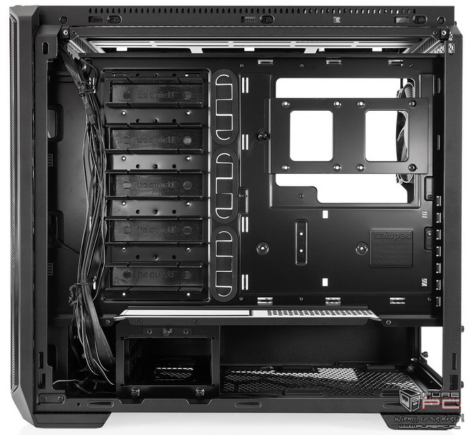

Na zakończenie warto wymienić mniej oczywiste dodatki, które oferowane są przez renomowanych producentów. Chociażby obudowa be quiet! Dark Base Pro 900 (rev. 2) posiada tackę pod płytę główną, którą można… wyjąć z obudowy! Pozwala to nie tylko na użycie jej w formie test bencha, ale i zmianę jej pozycji góra-dół czy nawet odwrócenie o 180 stopni. Dzięki czemu możemy zamontować nawet najgrubsze radiatory od układów chłodzenia cieczą (i to w konfiguracji Push-Pull!) czy zamienić panele miejscami, przekładając okno na drugą stronę i eksponując nasze części nawet jeśli komputer normalnie stałby przy ścianie, która zasłaniałaby okno w klasycznym ułożeniu.
