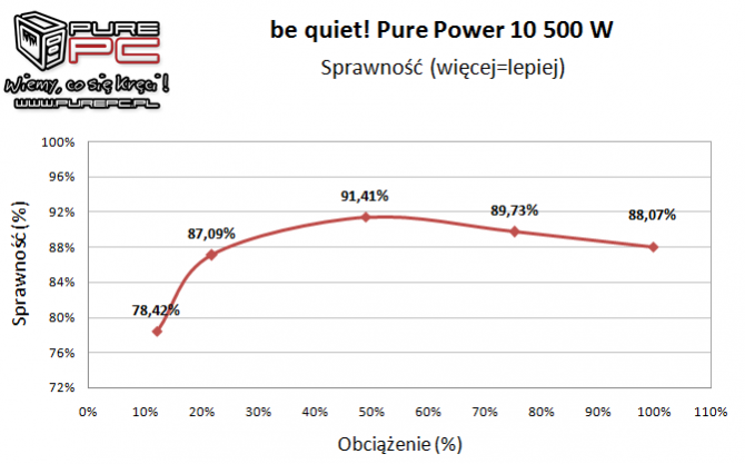

be quiet! Pure Power 10 CM 500 W - Sprawność
Zasilacz posiada certyfikat sprawności uzyskany przy napięciu sieciowym 115 V. Problem polega na tym, że w Polsce w sieci energetycznej panuje napięcie znamionowe 230 V (podczas testów bliskie 240 V). Wiąże się to z tym, że ciężko potwierdzić posiadany certyfikat 80 PLUS. Podane wyniki będą prezentować realną sprawność testowanej jednostki przy napięciu sieci energetycznej, jakie panuje w naszym kraju.
Biorąc pod uwagę zakres 20% - 100%, sprawność odświeżonej konstrukcji Pure Power 10 CM przekracza posiadany certyfikat (80 PLUS Silver 115 V). Zasilacz spełnia warunki wyższego certyfikatu 80 PLUS Gold, lub bardziej odpowiedniego pod nasze warunki, europejskiego 80 PLUS Silver 230V EU. Maksymalna zanotowana efektywność energetyczna wyniosła 91,41% przy 50% obciążenia zasilacza (dla 80 PLUS Gold wymagane 90%). Niestety przy 12%, co daje nam moc 60,5 W, sprawność drastycznie spada i wynosi 78,42%. Nie myślałem, że wprowadzone zmiany tak mocno przełożą się na wydajność jednostki, leci duży plus. Co ciekawe, zmiana ta powinna mieć również przełożenie w aspekcie kultury pracy, ale o tym za chwilę.

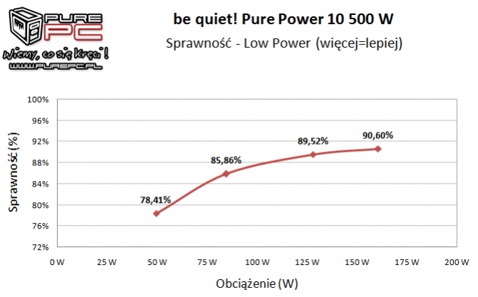

Wróćmy do testu niskich obciążeń, przy 50 W efektywność energetyczna wynosi 78,41%. Jest nieco lepiej niż w Chieftecu New A-135 APS-750CB. Zwiększając obciążenie do 85 W, przekraczamy granicę 85% i tutaj już można być zadowolonym.
