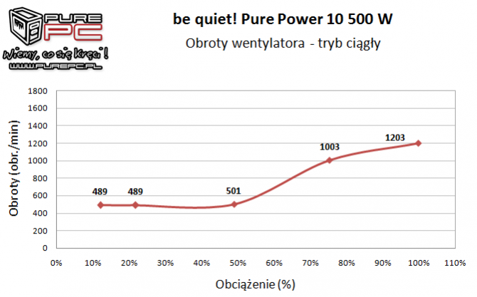

Za rozpraszanie nagromadzonego gorącego powietrza odpowiada 120 milimetrowy wentylator BQ QF1-12025-MS z łożyskiem ślizgowym, który działa w trybie ciągłym. Podczas testów 500 watowego Pure Powera rotor pracował z prędkością maksymalną 1203 obr./min. W trakcie prób przeciążenia zbliżał się natomiast do 1441 obr./min. Do połowy mocy wentylator pracuje mniej więcej na 1/3 swoich nominalnych możliwości, czyli nie przekracza 501 obr./min. Jest to bardzo niewielka wartość. Tudzież przy 75% wentylator podwaja swoje obroty, osiągając 1003 obr./min.

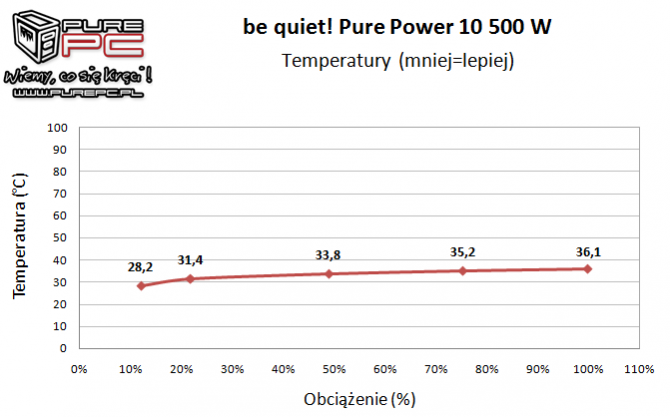

Efektem wysokiej sprawności zasilacza są relatywnie niskie temperatury pracy. Dzięki temu wentylator skutecznie chłodzi wysiloną elektronikę. Temperatury wydmuchiwanego powietrza w całym zakresie przeprowadzonych testów, jak i 3 godzin uprzedniego wygrzewania, nie przekroczyły 40°C. Jest to dobrą wiadomością i świadczy nie tylko o skutecznym chłodzeniu, ale także większej żywotności jednostki.

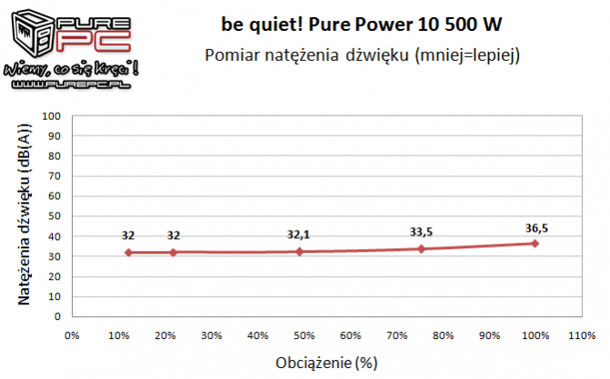

Pomiar ciśnienia akustycznego wykonany został w pomieszczeniu o wymiarach wewnętrznych 3,5 x 4 x 2 m. Za urządzenie pomiarowe posłużył decybelomierz Voltcraft SL-200 (dynamika: 30 - 130 dB). Urządzenie pomiarowe posiada klasę dokładności (1.5), co określa maksymalny błąd pomiarowy nie przekraczający 1,5%. Częstotliwość korygowana była charakterystyką A ze stałą czasową S (Slow). Pomiary, jak i testy wykonywane są w godzinach nocnych, w celu wykluczenia czynników zewnętrznych. Decybelomierz został umiejscowiony w odległości 50 cm, prostopadle do tyłu obudowy (kratki wylotu ciepłego powietrza) testowanego zasilacza. Pomiar odbywał się na koniec każdego stopnia obciążenia, po minimum 45 minutach. Tło pomiaru w pomieszczeniu wynosiło 31,9 dB(A), temperatura otoczenia 20,9 stopni Celsjusza. Zanim przejdę do pomiaru ciśnienia akustycznego, zapoznajcie się z poniższym zestawianiem:

Do 50% mocy znamionowej (ok. 250 W), mimo pracy wentylatora, testowany zasilacz be quiet! Pure Power 10 500W jest całkowicie niesłyszalny.
Do 50% mocy znamionowej, mimo pracy wentylatora, zasilacz jest całkowicie niesłyszalny - 32 dB(A) to wartość o 0,1 dB(A) większa od tła. Zwiększając obciążenie do 75%, wentylator rozkręca się do 1003 obr./min. Mimo tego nadal jest bardzo cicho, decybelomierz wskazał 33,5 dB(A). Podczas pełnego obciążenia testowany be quiet! notuje 36,6 dB(A), co w dalszym ciągu jest na akceptowalnym poziomie. Wentylator potrafi się rozpędzić do 1600 obr./min, w próbach obciążenia uzyskałem maksymalnie 1441 obr./min, co przełożyło się na 40,5 dB(A). Trudno zmusić ten zasilacz do głośnej pracy, a w zasadzie w normalnych warunkach użytkowania jest to niemożliwe. Co do pracy łożyskowania rotora wentylatora, to jakiekolwiek dźwięki są słyszalne jedynie z odległości ok. 10 cm, i nie jest to coś, co mogłoby przeszkadzać.
