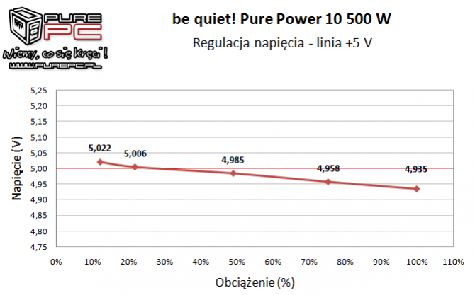

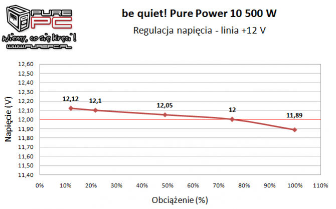

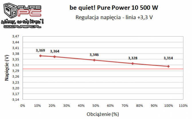

Zobaczmy, jak wyglądała regulacja napięć na poszczególnych liniach. Napięcia 3,3 V, 5 V, 12 V zostały oznaczone na wykresach czerwoną linią. Dla wyżej wymienionych napięć norma ATX przewiduje 5% widełki, aczkolwiek producenci dążą do tego, by regulacja na wszystkich liniach nie przekraczała 3%. Jest to typowe podejście dla zasilaczy ze średniej i niskiej półki cenowej. W hi-endzie wymaga się, by zmieścić się w tolerancji 1%.

Linia +3,3 V
% (mniej = lepiej)

Linia +5 V
% (mniej = lepiej)

Linia +12 V
% (mniej = lepiej)

Jak na zasilacz ze średniego segmentu, regulacja wypada dobrze. Na szynie +12 V zamykamy się z rezultatem 1,90%, na pozostałych wyniki wynoszą 1,63% dla linii +3,3 V oraz 1,73% na +5 V. Testowana jednostka mieści się poniżej 2%, a tym bardziej w normie ATX, która zakłada 5% widełki. Test zaliczony z dobrym rezultatem. Jak widać, niższe wartości są zarezerwowane dla wyżej pozycjonowanych modeli z oferty be quiet!.
