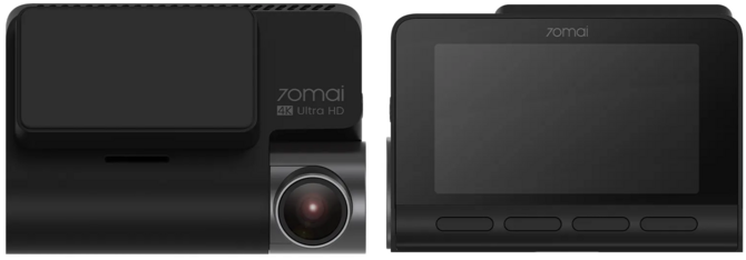

Fizycznie 70mai Dash Cam 4K A810 w zasadzie nie różni się od wspomnianego przed chwilą modelu A800S, dlatego design kamery nie powinien być zaskoczeniem dla osób zaznajomionych już z ofertą firmy 70mai. Całość działa w opariu o chip Novatek NT98529BG i wyróżnia się stosunkowo dużym, 3-calowym ekranem. Użytkownik poza deklarowaną dobrą jakością nagrań może liczyć na kąt widzenia 150°, HDR, funkcje ADAS oraz kilka trybów parkingowych. Ponadto na pokładzie nie mogło zabraknąć modułów GPS oraz Wi-Fi. Kamera otrzymała także akumulator o pojemności 500 mAh, slot na kartę pamięci microSD (do 256 GB) oraz gniazdo USB-C. Na papierze mamy zatem do czynienia z nowoczesnym i jednocześnie nieprzekombinowanym urządzeniem. Dash Cam 4K A810 co prawda nie ostrzega przed fotoradarami i nie obsługuje komend głosowych jak inne kamery z tego segmentu, ale czy to źle? Osobiście tak nie uważam, zwłaszcza że do ogólnej specyfikacji produktu nie można się przyczepić.
