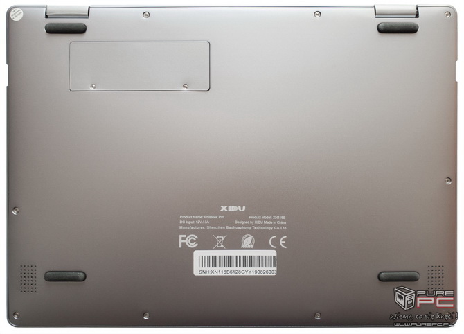

XIDU PhilBook Pro pomimo bardzo niskiej ceny jest całkiem nieźle wykonany, ponieważ obudowa w większości jest aluminiowa. Co się zaś tyczy designu - ten jest jednym z większych zalet prezentowanego laptopa. Jest bardzo prosty, minimalistyczny i bez zbędnych fajerwerków. Na zewnętrznej pokrywie znajdziemy wyłącznie logo XIDU, poza tym obudowa jest jednolita. To samo tyczy się obszaru palmrestu, gdzie oprócz klawiatury i touchpada nie znajdziemy żadnych innych elementów (nie licząc oczywiście samej aluminiowej obudowy). Na spodzie z kolei obudowa nie jest w całości jednolita - znajdziemy tam małą plastikową tackę, pod którą znajduje się dysk SSD.
Sama jakość wykonania XIDU PhilBook Pro na pierwszy rzut oka jest dobra, w końcu obudowa jest niemalże w całości aluminiowa, co w codziennym użytkowaniu daje lepszy komfort od tworzywa sztucznego, które jednak dominuje w laptopach z najniższej półki cenowej. Dopiero przy próbach mocnego wyginania obudowy da się zaobserwować jej uginanie i lekkie trzeszczenie. Obszar klawiatury na szczęście nie ugina się nawet pod mocniejszym naciskiem. Jeśli chodzi o spasowanie poszczególnych elementów obudowy to jest nieźle z wyjątkiem wspomnianej wcześniej tacki robiącej za płytkę serwisową, pod którą znajduje się dysk SSD. Jest ona plastikowa i przykręcona dwiema malutkimi śrubkami. Jest spasowanie w stosunku do pozostałej części spodu jest wręcz fatalne, co można zobaczyć na jednym z ostatnich zdjęć - wokół tej płytki są widoczne prześwity z powodu mocnego wygięcia się plastiku od wkrętów. Nie wygląda to dobrze, jednak z drugiej strony i tak laptopa trzymamy albo na biurku, albo na kolanach więc przez zdecydowaną większość czasu nie będziemy na to zwracać uwagi. Zawiasy z kolei są typowe dla urządzeń konwertowalnych i pozwalają na odchylenie ekranu o pełny kąt 360 stopni, dzięki czemu sprzęt możemy ustawić w jednym z preferowanych trybów np. jak zwykły laptop albo tablet.

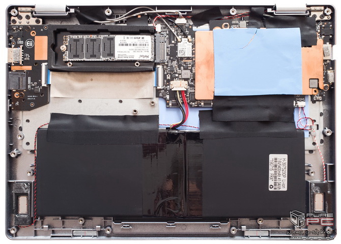

Dostęp do podzespołów uzyskujemy poprzez usunięcie plastikowej płytki robiącej za płytę serwisową oraz całego spodu, wymagającego rozkręcenia kilku śrubek. Wnętrze jednak jest dość ubogie - układ chłodzenia jest całkowicie pasywny, tak więc nie znajdziemy tutaj wentylatorów, radiatorów czy heatpipe'ów. Pamięć RAM jest lutowana, a jedyna rzecz którą można ewentualnie wymienić jest nośnik SSD na złączu M.2. Procesor Intel Celeron również jest wlutowany i nie ma możliwości jego wymiany na coś szybszego.
